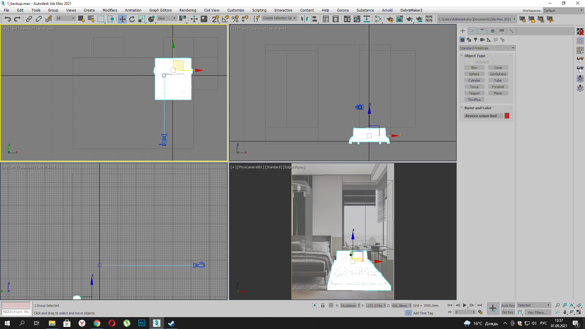

Здравствуйте. Помогите решить проблему. Искал на форуме похожую тему, те решения не помогли.Что бы я не делал искажается перпектива, как в камере так и в режиме perspective.Использую 3dsmax 2021

Мне кажется у вас угол камеры широкий очень.

Камеру опустите на высоту 100-110 см, судя по референсу.
Она у Вас сейчас почти под человеческим потолком висит. А нечеловеческий потолок у Вас получился метров под 7-8...
Тут не искажения - тут есть вид из камеры сверху на кровать.

Может попробовать Perspective Match Utility
