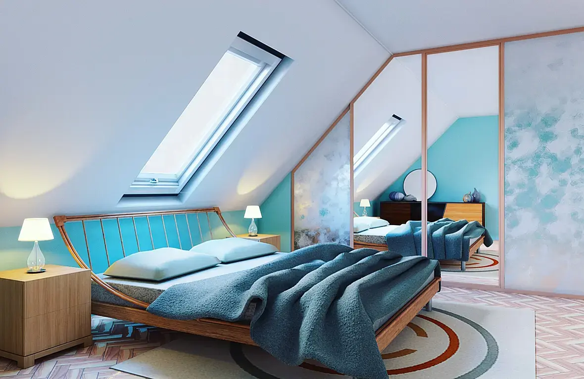

Укажите основные ошибки

Здравствуйте! Укажите пожалуйста основные ошибки в визуализации

А вам самому нравится?
+ реп
На сайте c 11.07.2017
Сообщений: 31
Украина, Сумы
С этим у меня проблемы. Лично мне нравится (потому что с каждой картинкой я учусь чему-то новому). Из-за это мне сложно быть обьективным (Хотя и понимаю что тут куча недоработок, но я не могу их увидеть грубо говоря). Поэтоиу и спрашиваю.

По мне так так добавить слегка грязевой карты на потолок, что бы естественнее смотрелось. Паркс объемом (дисплейс или флурген). Ковер ворсой давайте (есть же модельки в свободном плаваньи, ну или сами заморочтесь, если есть время). И главное поработайте надо материалами (точнее - применение рглосса, рефлекта, ставьте туда карты, и желательно сделанные профи)
Сообщений: 2977
Постельное белье из пластмассы. Это сразу убивает все попытки сделать фоториал
А что такое паркс? Ворс делается с помощью Хаира?

Цитата bargestt:
паркс - паркет имелся ввиду. Делается при помощи флур генератор, мультитекстуры (ищите текстуры для multitexture)
Ворс делается при помощи hair and fur, vray fur, displacement, vraydispmode, coronadisp mode - все зависит от вас
По вашей работе, я бы начал со света и ракурса. Перелив света сделал бы нежнее от желтого к синему и ракурсом не обрезал бы одновременно и кровать и тумбочку и шкаф. Материалы тоже.
ай да дАгАдлЕвый дарагой! ты с югов тожИ балэс?

У Вас основная ошибка в первую очередь в том,что Вы используете (или делаете) модели без учета реального изготовления. Шкаф-купе-имеет профиль, раздвижную систему, мансардное окно имеет немного другую конструкцию, лампочки имеют провода, обратите внимание на размеры и масштаб своих изделий..как по мне на кровати - прутики такие тонкие-что сломаются просто от одного взгляда. Так же стоит обратить внимание на текстурирование. Если используете готовые модели, обратите внимание на то, на сколько реалистично сделана сама модель - в данном случае Ваше покрывало (или одеяло) больше похоже на кусок рельефного пластилина. Сейчас даже во фри моделях можно найти модели очень хорошего качества, ну ли самому заморочиться над созданием реалистичного постельного белья.  Еще стоит обратить внимание на качество текстур- разрешение текстуры должно быть больше- в частности на ковре у Вас текстура очень мутная. Вообще сейчас очень много материала на ютубе - продолжайте развиваться,задавать вопросы-здесь же , Вам помогут.  В данном интерьере нужно поменять все! Даже сам интерьер-возьмите несложный интерьер (фото) и постарайтесь повторить и так пока не научитесь. Про пол и все остальное Вам сказали выше. Удачи.

Цитата die_happy:
Цитата bargestt:
Спасибо большое за пояснения) будем учиться)
