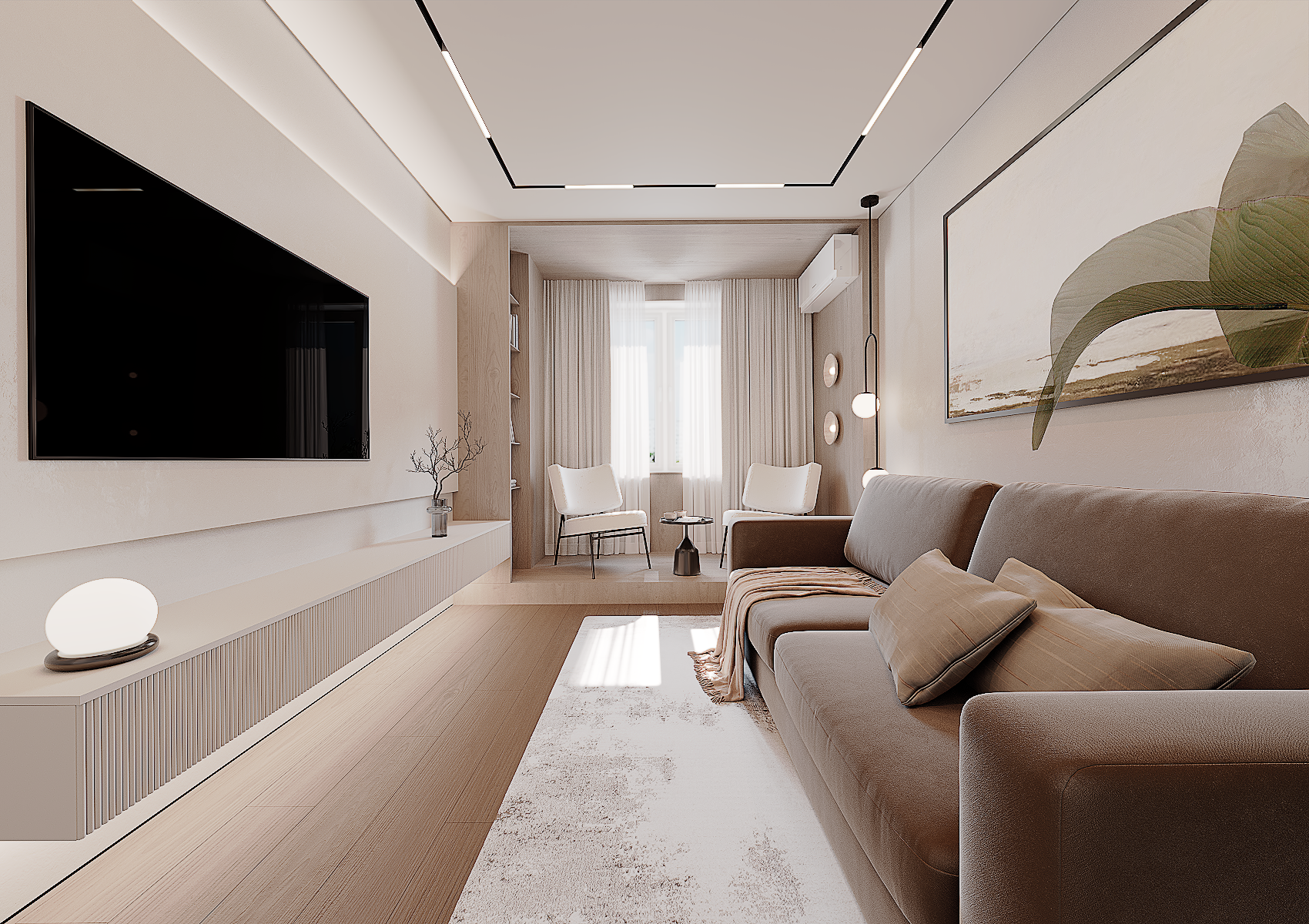

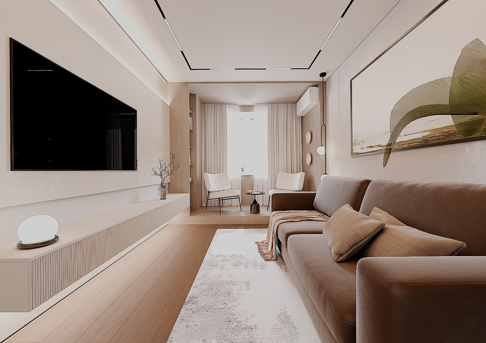

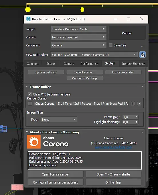

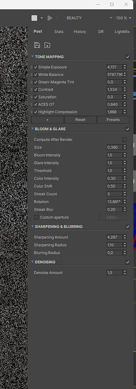

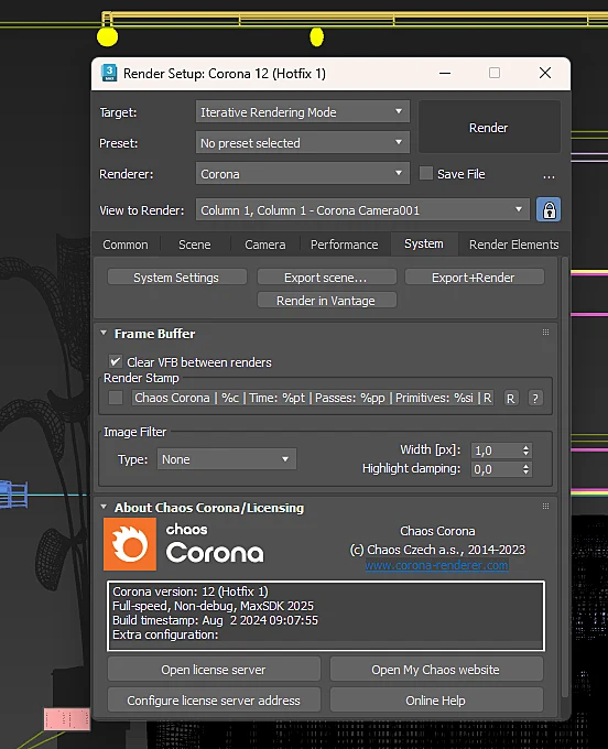

Здравствуйте, почему то сохраняет по другому, не так передаёт свет, немного не так по цвету, а если сохранять в джепег то вообще изображение оранжевое какое то
Рендер на corona have quality, если в рендере включать/выключать параметр света то ничего не меняется
подскажите что делать🙏🏻 ( первое скрин, второе рендер)

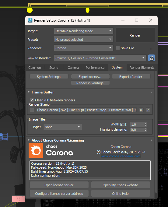

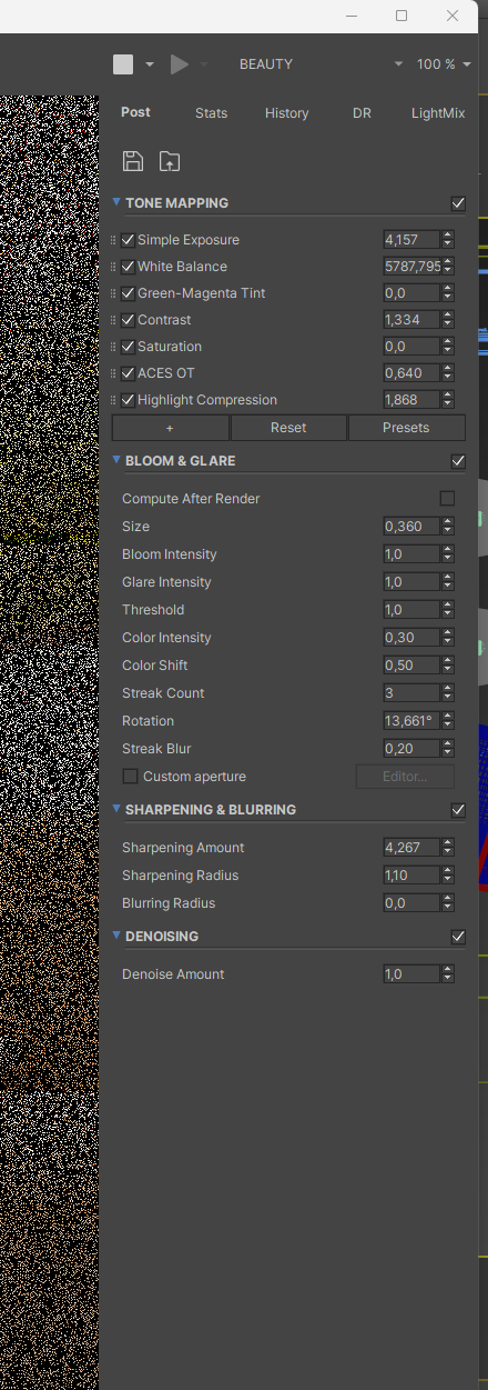

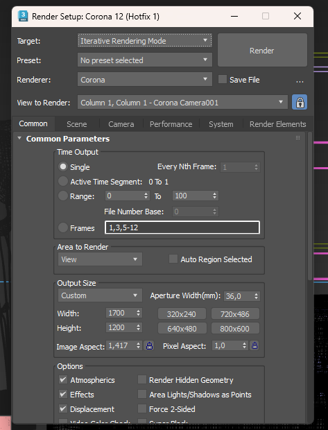

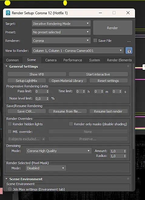

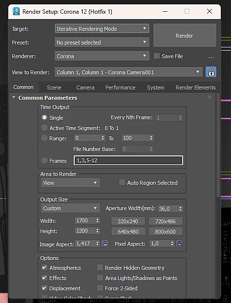

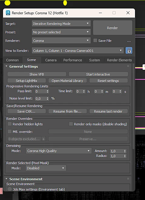

У вас какой-то фильтр стоит, который засветы в этот серый перекрашивает или, все-таки, с гаммой надо решать, скидывайте скрины настроек
На сайте c 01.11.2022
Сообщений: 7
Сообщений: 4252

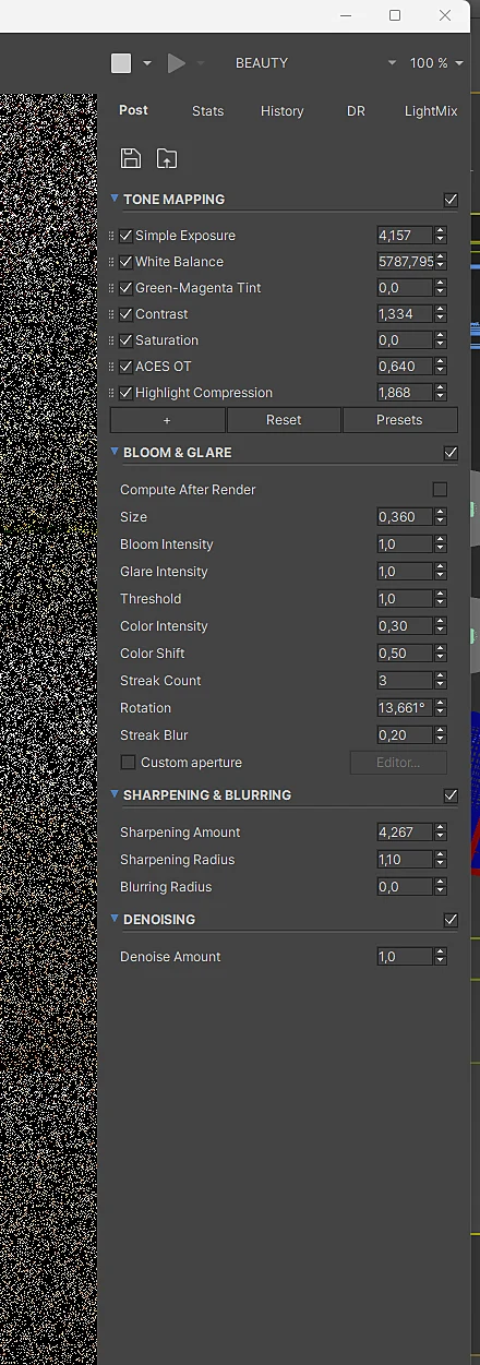

Highlight Compression отключите или меньше сделайте.
Сообщений: 7
не помогло( только хуже стало

Может вы сохраняете канал beauty, а не light mix?
