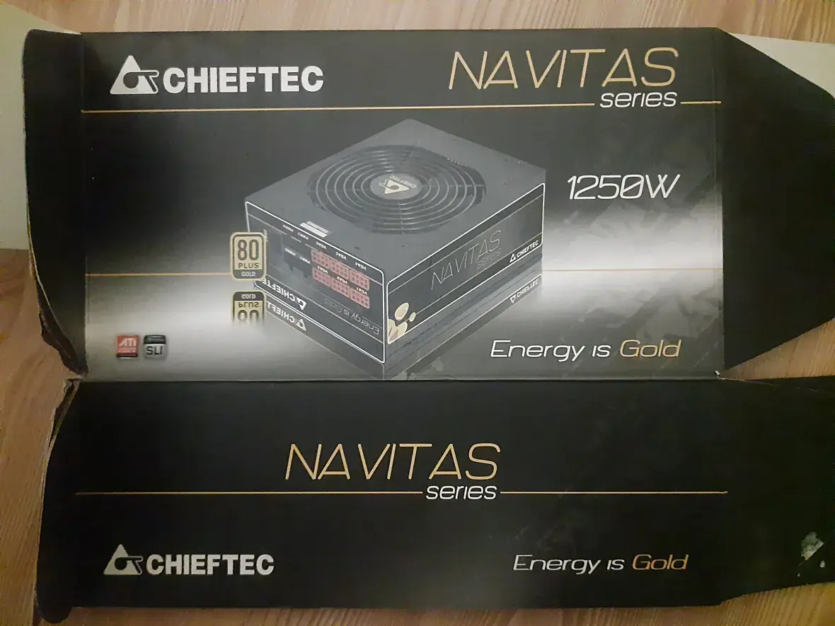

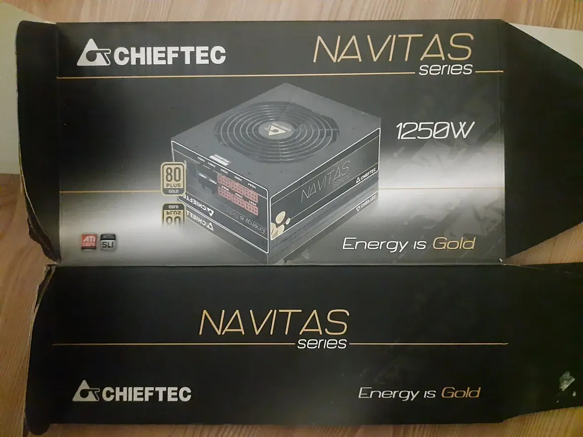

Попробуйте найти вольтметр у знакомых или купить, они стоят в районе тысячи и узнать точно в сети дело или нет, а так больше похоже на то, что где то или контакт плохой и через раз пробивает или блок питания умирает. Какой блок питания у Вас установлен?
На сайте c 02.10.2015
Сообщений: 1894
Одесса
Политика
Вот этот Chieftec Navitas GPM-1250C
На сайте c 12.04.2015
Сообщений: 469
Цитата Mo...:
Вот этот
Так как модульный, посмотрите разъемы плотно сидят в гнездах и нет ли на них следов плохого контакта, оплавления или потемнения и еще Вы выше писали про стабилизатор, так нужно не на 1200 брать а больше с запасом процентов 30 минимум. И еще активные блоки питания работают в диапазоне от 100 до 260 вольт, конечно по разному от моделей зависит, но перепады не должны быть страшны.
