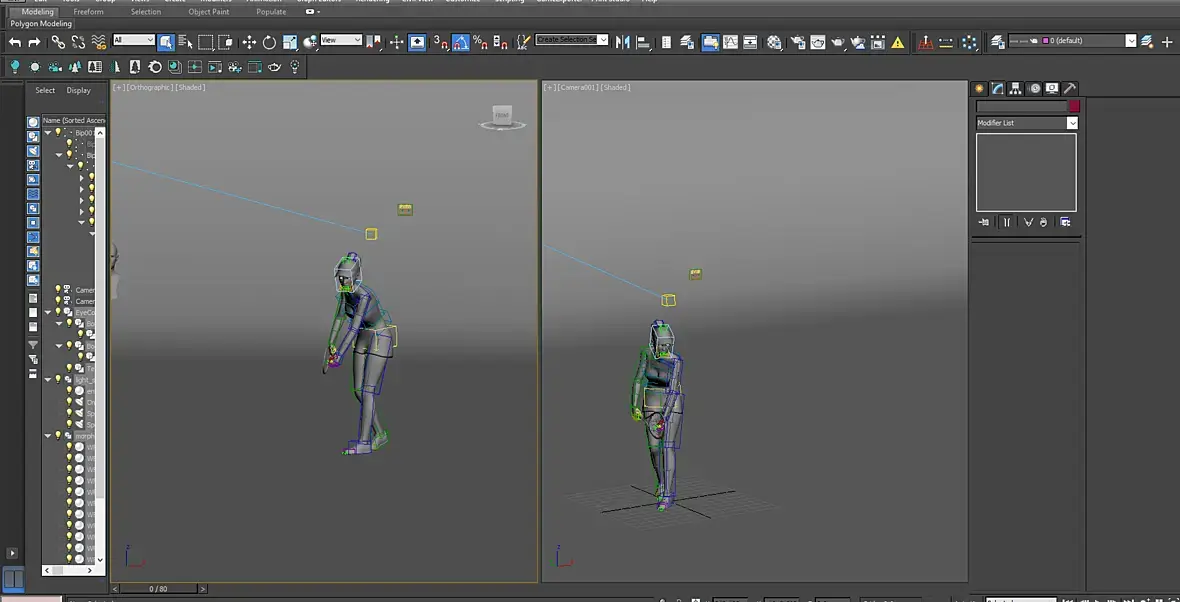

Если модель идет одним мешем, то все просто, опять же мы не знаем какая там модель у автора. Если она какая то суперская как на SGTrader-e то могут быть косяки. А если просто массовочная моделька для экстерьера, анимированая бонами, то ничего сложного не должно быть.
Модельки вот такие, профессиональнее описать не смогу, что у них есть)
У вас это Biped. Во вкладке Display Properties ему задали отображение Display as Box.
