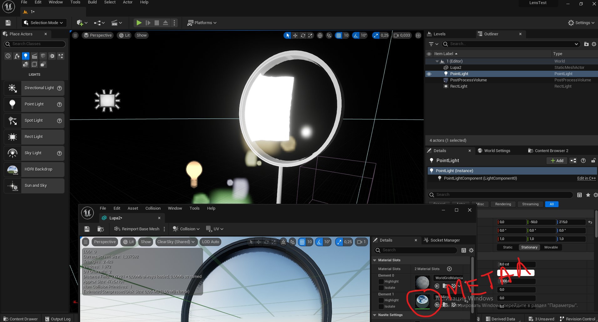

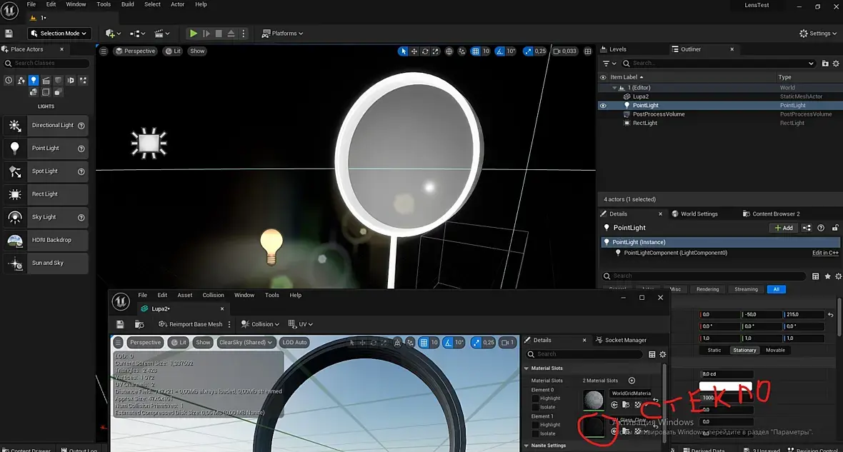

Подскажите, кто знает, по какой причине в материале стекла может не отражаться Rect Light? Если заменить материал на отражающий непрозрачный, но отражения появляются. Скидываю скрины какие отражения на разных материалах
При этом отражений нет именно от Rect Light. От Spot Light и Point Light отражения на стекле есть , это видно на скринах. И от HDR отражения есть

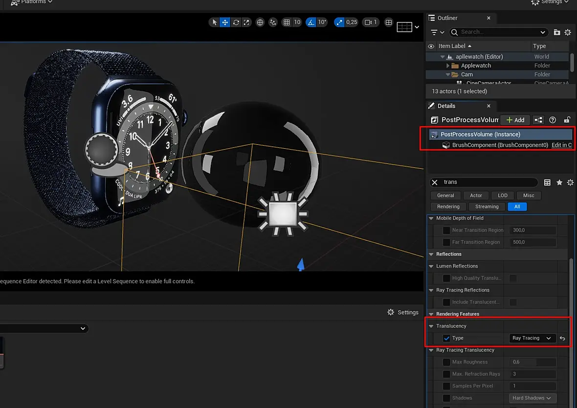

Может кто то знает в чем именно проблема? Просто так потыкать разные параметры я уже пробовал - Рейтрейстинг пробовал включить, не помогло. Добавлял к материалу стекла Металик, тоже не помогло.
Спасибо!
