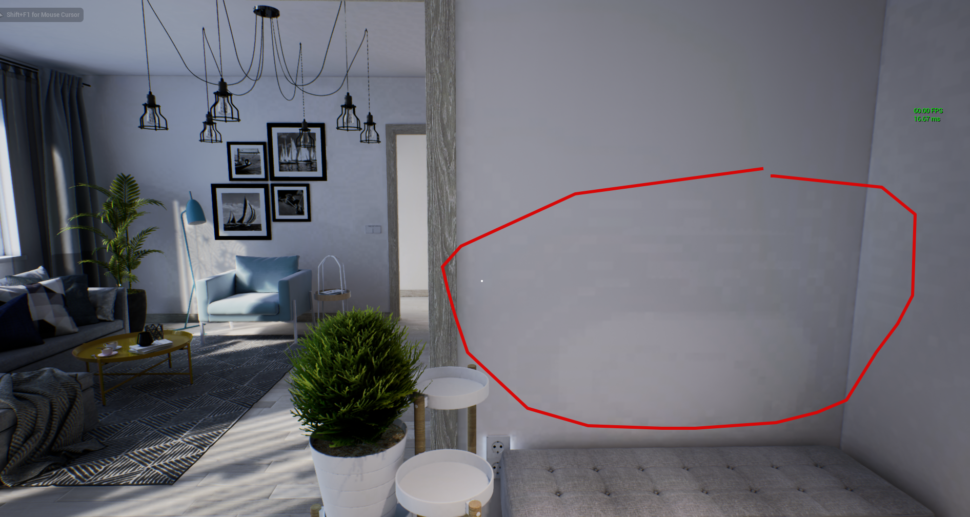

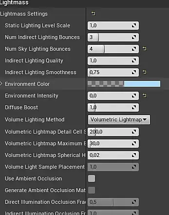

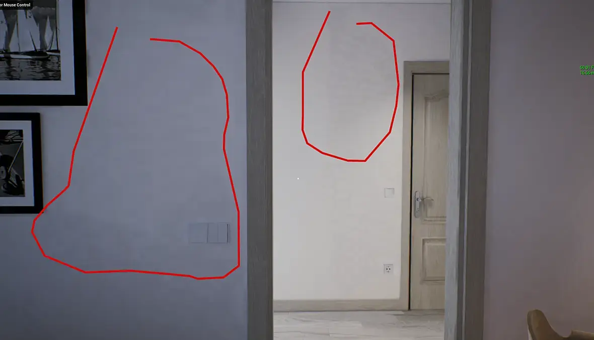

Вылезла проблемка с запеканием - в некоторых местах четко прослеживаются пиксели. Рендер выполнен на production. Настройки лайтмассы почти стандартные (см. скрин)
Резолюция стен - 2048. Но тем не менее, это не помогло... может, виной разрешение HDRI cubemap, которая стоит в skylight? Я оставил её на дефолтных 128.
На сайте c 13.05.2014
Сообщений: 583
Отключить компрессию у лайтмап

а это не приведёт к тому, что запакованный проект станет в три раза тяжелее?
На сайте c 20.04.2007
Сообщений: 415
indirect lighting smooth 1
киньте скрин с плотностью uv на стенах
хотя да, скорее всего компрессия лайтмап, так как в углах тени норм
На сайте c 06.11.2006
Сообщений: 212
Riga
спасибо за совет, отключение компрессии помогло!

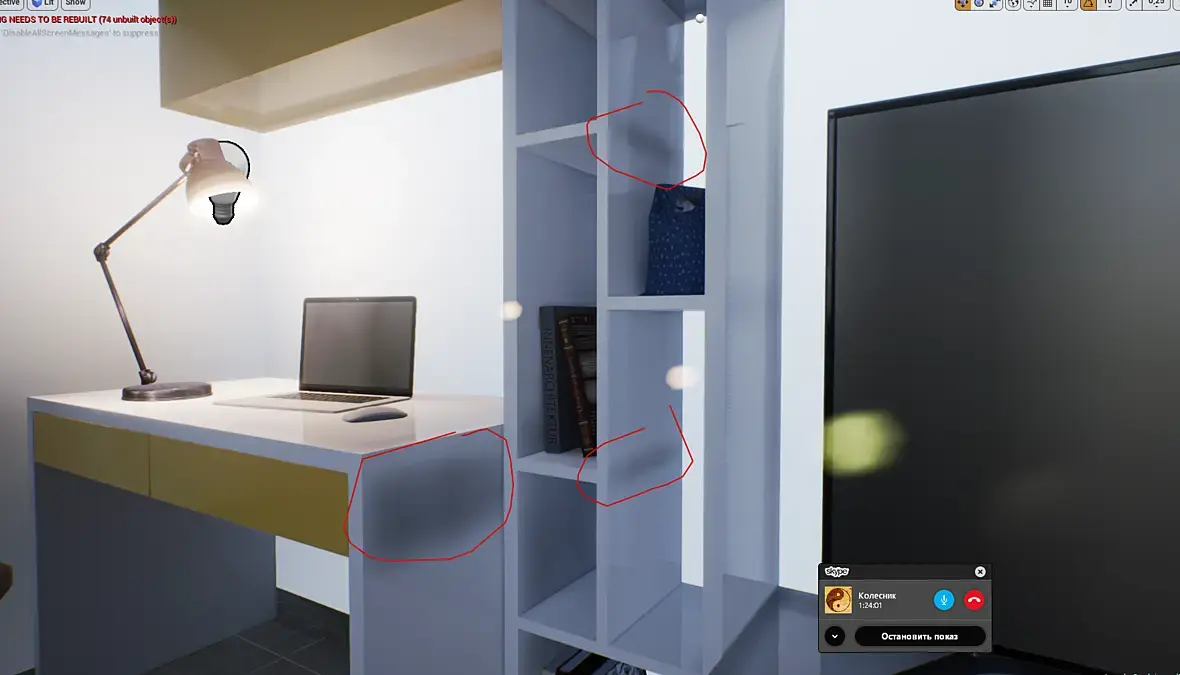

еще вопрос знатокам:
при запекании даже на высоких настройках вылезают затемнения, в тех местах где стыкуются две геометрии. Развертки настроены верно, проверял. Ему не нравится, когда соприкасаются два полигона в едином меше.

Цитата miwamiwa:
Хоть я тоже падаван, но мнение выскажу - это ваши модели, или скачанные? У меня была такая же проблема со скачанными моделями была, перемоделил, причем, не удаляя соприкасающиеся полигоны, и пятна исчезли. Но, может быть, проблема еще в чем-то, было бы интересно узнать.
модель моя. Возможно, надо было все же перемоделить. Я просто не понимаю, как может внутренний полигон выдавать глюк на наружной поверхности другого объекта smiley-nea.gif

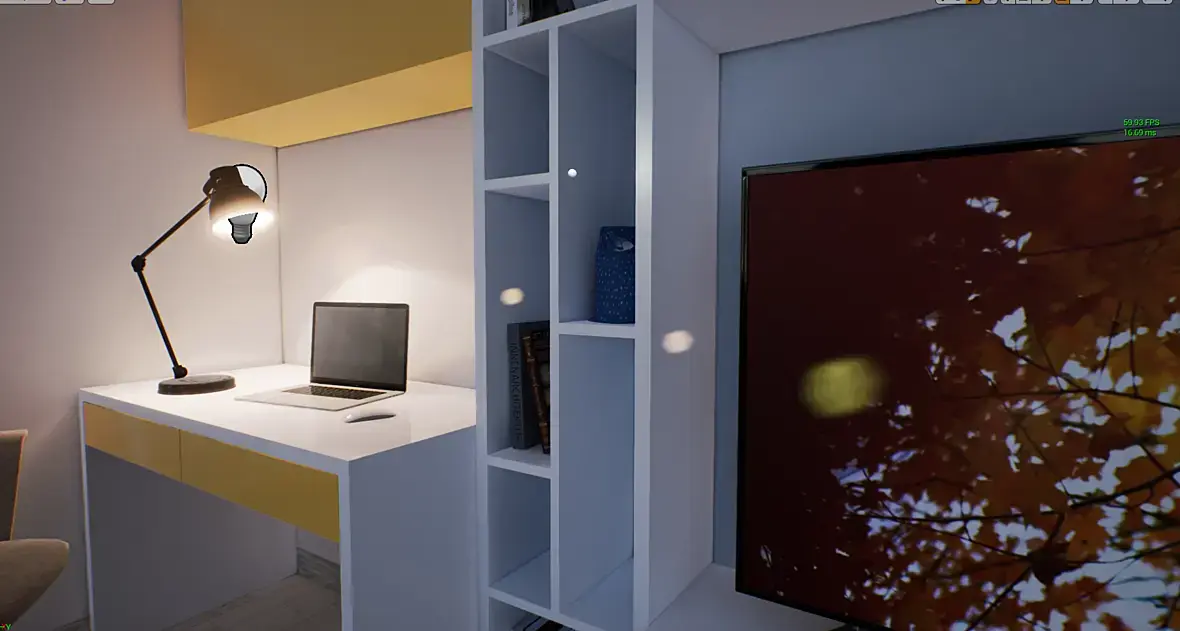

а я перемоделил полку. Сделал полки одним мешем, без пересекающихся полигонов, и пятна ушли. Берите на вооружение, коллеги)
На сайте c 24.05.2010
Сообщений: 1330
Все-таки интересно, решило бы проблему простое удаление боковых полигонов у полок?

нет, не решило. Все равно были темные пятна. Странно, что в большинстве моделей пересеченные полигоны не мешают нормально запекаться лайтмапе.
