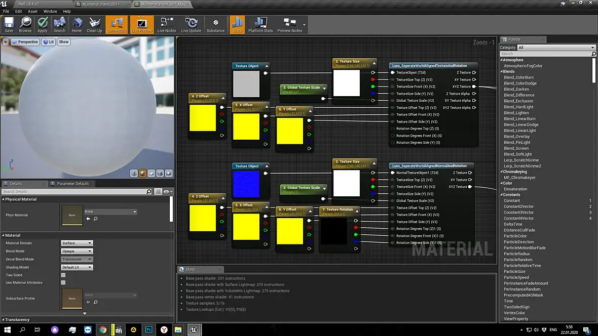

Вот здесь добрый человек создал функцию. Она почти идеальна!
https://www.youtube.com/watch?v=obRHkEkE8tc
А вот тут её можно скачать и даже поддержать разраба:
https://gumroad.com/l/tZpK
Как выглядит функция:
Их тут две. Одна для обычных карт, Вторая для карт Нормалей.
Что умеет функция:
1. Давать Размер текстуры в Сантимертрах
2. Скэйлить текстуру (прямо как UVW Map, ага)
3. Делать оффсет по всем 3м осям
4. Вращать текстуру
То есть - Эта штука умеет всё, кроме как варить КОФЕ!
Единственная проблема - она текстуру накладывается относительно Absolute World Position, то есть - по мировым координатам. А мне нужно по координатам объекта. И как сделать это правильно я не знаю.

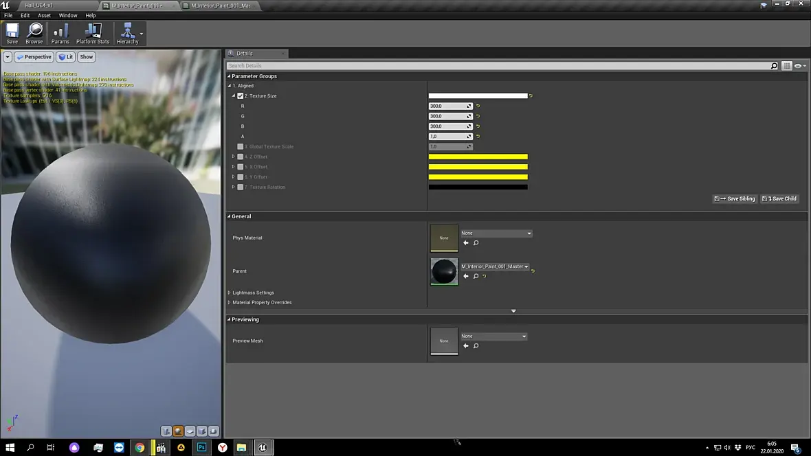

А вот скрин инстансМатериала:
Остался такой вопрос:
Как переучить эту функцию с мировых координат на координаты объекта и ничего не сломать при этом?

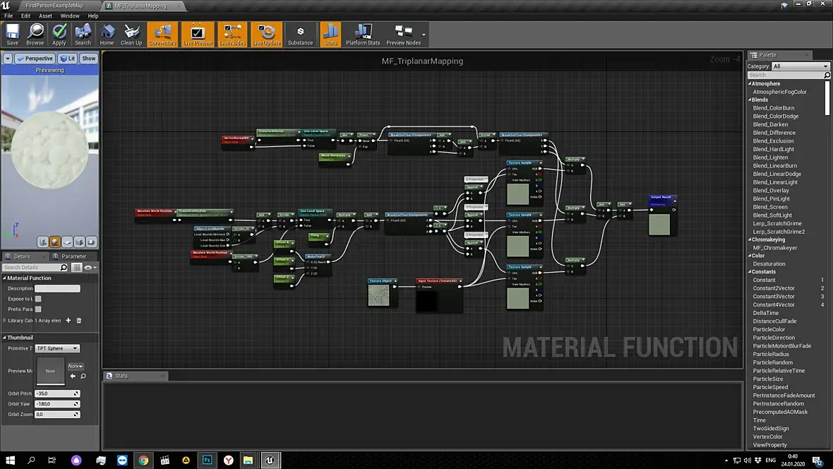

Ответ на вопрос есть в первых 7ми страницах. Я сам его видел. Уже не помню по какой ссылке.
UPD-------------------------------------------------------
Нет, друг, земляк, товарищ. Ты все же ленишься!
Я потратил 15 минут на поиск в гугле и сборку материала и получил нужный тебе результат.
15 минут карл!!! Не потому, что я такой умный, а потому, что я не ленивый
Держи.
Если нужна помощь в объяснении материала или помощь в прикрутке поворота текстуры, то я к твоим услугам - 2000 руб./час.

Эээ, тяжелый случай.
В моем примере можно менять скейл через параметр: Scale. В сантиметрах, как ты и хотел.
Текстура полностью переведена в локальные координаты объекта.
Ты скорее всего не правильно собрал материал, а точнее не поменял значение в нодах: Transform position и Transform vector
У мня все работает, как надо. Ты видимо тупо поставил из и оставил дефолтными.
Крутить текстуру это совсем элементарная операция. Да ее тут нет в примере. Но если ты не знаешь, как это сделать, то я не сомневаюсь в том, что тебе сложно со сборкой и пониманием всего остального в этом материале.
Или мне видео записать, для демонстрации, что у меня текстура в локальных координатах объекта и двигается вместе с ним?)
Ты думаешь я запоситл сюда не работающий пример?)
А, ну и с помощью параметра Blend можно изменять степень смешивания проекций на стыках.
