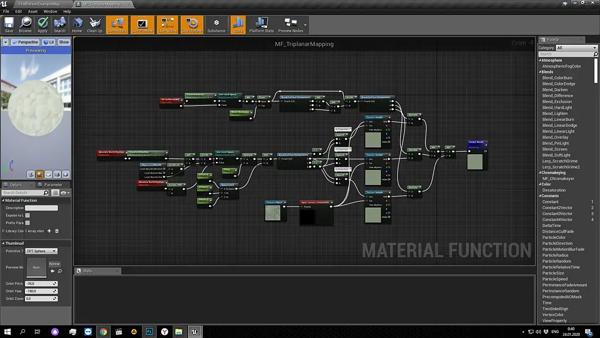

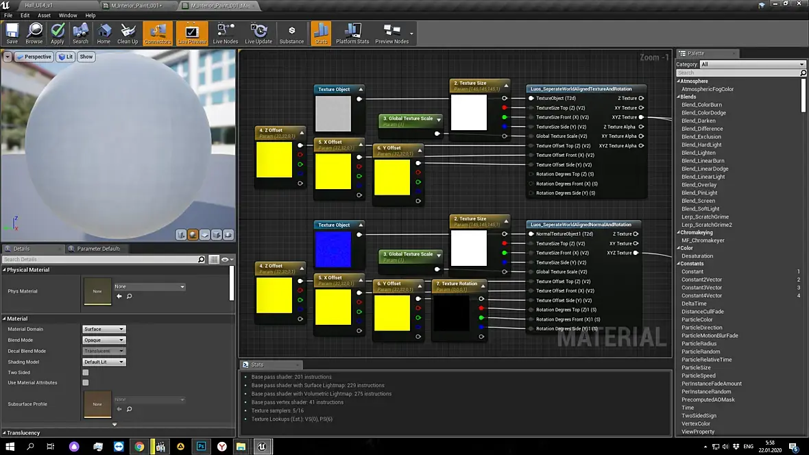

Вот здесь добрый человек создал функцию. Она почти идеальна!
https://www.youtube.com/watch?v=obRHkEkE8tc
А вот тут её можно скачать и даже поддержать разраба:
https://gumroad.com/l/tZpK
Как выглядит функция:
Их тут две. Одна для обычных карт, Вторая для карт Нормалей.
Что умеет функция:
1. Давать Размер текстуры в Сантимертрах
2. Скэйлить текстуру (прямо как UVW Map, ага)
3. Делать оффсет по всем 3м осям
4. Вращать текстуру
То есть - Эта штука умеет всё, кроме как варить КОФЕ!
Единственная проблема - она текстуру накладывается относительно Absolute World Position, то есть - по мировым координатам. А мне нужно по координатам объекта. И как сделать это правильно я не знаю.

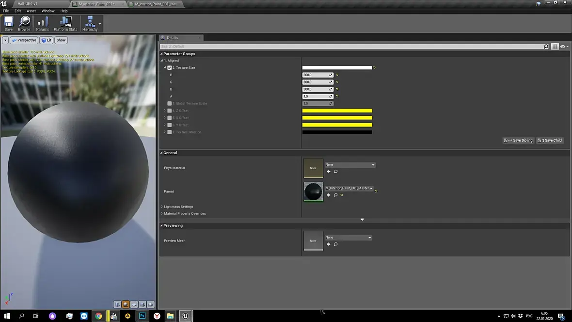

А вот скрин инстансМатериала:
Остался такой вопрос:
Как переучить эту функцию с мировых координат на координаты объекта и ничего не сломать при этом?

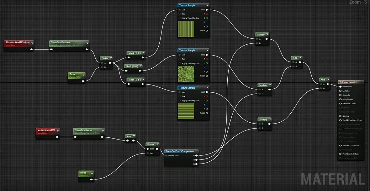

Ответ на вопрос есть в первых 7ми страницах. Я сам его видел. Уже не помню по какой ссылке.
UPD-------------------------------------------------------
Нет, друг, земляк, товарищ. Ты все же ленишься!
Я потратил 15 минут на поиск в гугле и сборку материала и получил нужный тебе результат.
15 минут карл!!! Не потому, что я такой умный, а потому, что я не ленивый
Держи.
Если нужна помощь в объяснении материала или помощь в прикрутке поворота текстуры, то я к твоим услугам - 2000 руб./час.
На сайте c 02.08.2018
Сообщений: 170
Freelance
Цитата Quasar:
Держи.
Держу. Спасибо. Собрал такую же схему... Всё тоже самое, что и у меня, только нельзя управлять скэйлом, двигать, крутить, давать размеры в см... И самое главное - у этой схемы та же болезнь - объект в сцене двигается, а текстура стоит.
Что должен я ответить на это? Как то аргументировать, что не ленюсь? Мдааа, дружище... Мда.
На сайте c 05.03.2011
Сообщений: 2590
Krasnodar
Цитата MADiDeco:
Цитата Quasar:
Держи.
Эээ, тяжелый случай.
В моем примере можно менять скейл через параметр: Scale. В сантиметрах, как ты и хотел.
Текстура полностью переведена в локальные координаты объекта.
Ты скорее всего не правильно собрал материал, а точнее не поменял значение в нодах: Transform position и Transform vector
У мня все работает, как надо. Ты видимо тупо поставил из и оставил дефолтными.
Крутить текстуру это совсем элементарная операция. Да ее тут нет в примере. Но если ты не знаешь, как это сделать, то я не сомневаюсь в том, что тебе сложно со сборкой и пониманием всего остального в этом материале.
Или мне видео записать, для демонстрации, что у меня текстура в локальных координатах объекта и двигается вместе с ним?)
Ты думаешь я запоситл сюда не работающий пример?)
А, ну и с помощью параметра Blend можно изменять степень смешивания проекций на стыках.

Здесь лежит готовая функция:
https://vk.com/mark.naftaliyev?w=wall185838126_1241%2Fall
Она собрана по этим урокам:
https://www.youtube.com/watch?v=yxigaCW4Knc
https://www.youtube.com/watch?v=yP4Yhlztqw0
Что умеет:
1. Трипланарку
2. Текстура движется с объектом
3. Текстура держится мировых координат (если нужно, это вместо пункта 2.)
4. Тайлить
5. Оффсет
Чему нужно её научить:
1. Давать размеры в Сантиметрах
2. Вращать текстуру
Может кто помочь?
