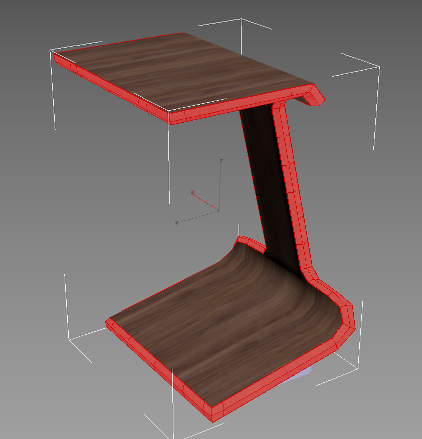

Привет всем. Помогите, пожалуйста, с разверткой. Можно ли как-то автоматически или хотя бы полуавтоматически развернуть эту кромку в анврапе в одну ровную полосу? Руками какое-то г.. получается :((

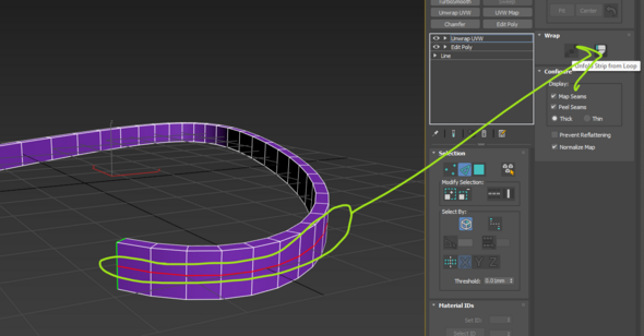

в одну - точно нет.
в 2 можно 2мя путями.
1 - по лупу (или сплайну)
2 - просто quick peel и далее "выстроить" полигоны. должно сработать в автоматическом режиме.
2.2 очень часто будет получаться "шляпа" с такой формой, в таких случаях я разбиваю на 4-5-10 (сколько нужно) участков, которые в автомате получаются ровными, а потом просто сшиваю. дешего и сердито. и быстро

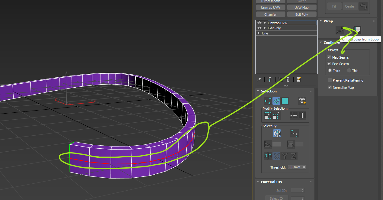

щас я тебе мозг взорву (учитывая твой опыт)
(в свое время сам прифигел от такой штуки)

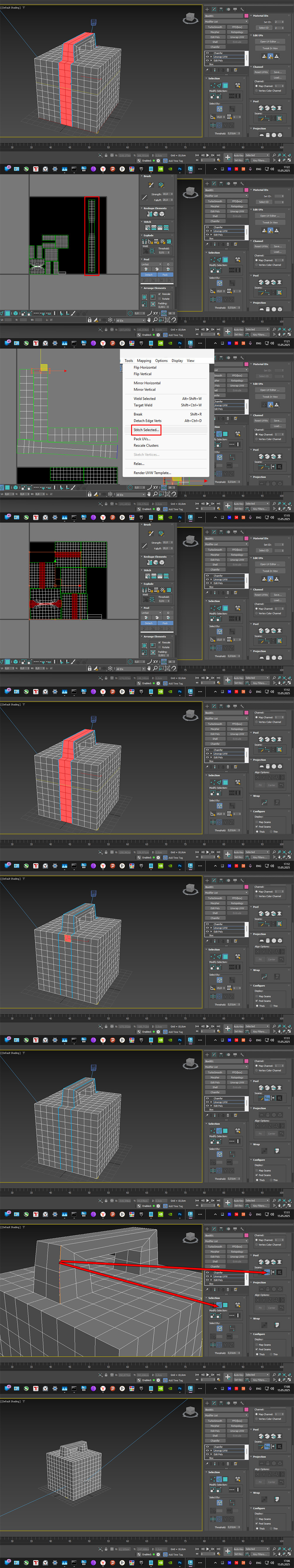

Можно и в максе 5-6 кликов:

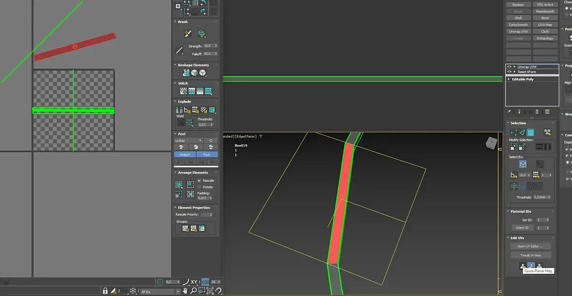

Сообщений: 90

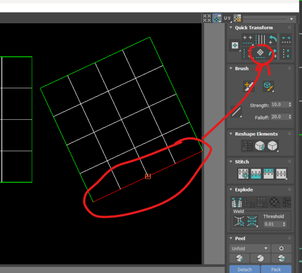

Кто знает, как повернуть проекцирующий квадрат, надо что бы он параллельно полигону был так сказать
На сайте c 17.04.2013
Сообщений: 201
надо поворачивать не проецирующий квадрат, а полигон в анврапе.
На сайте c 09.05.2025
Сообщений: 90
а там нет способа именно его корректировать? Надо что бы он проекцией сам ровно лег. Догадываюсь, что там с осями полигона связано, но как Pivot одного полигона поменять не знаю
Цитата daniyarbeg:
тут вообще вопрос скорее не в анврапе даже, а как менять оси точек когда они сбиваются, какой то видос давно попадался, но найти теперь не могу. И это не XForm
На сайте c 25.04.2008
Сообщений: 3385

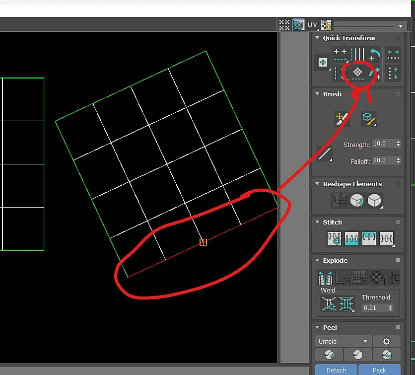

Сообщений: 90
Цитата GorillaZ:
Ооо
то что надо
