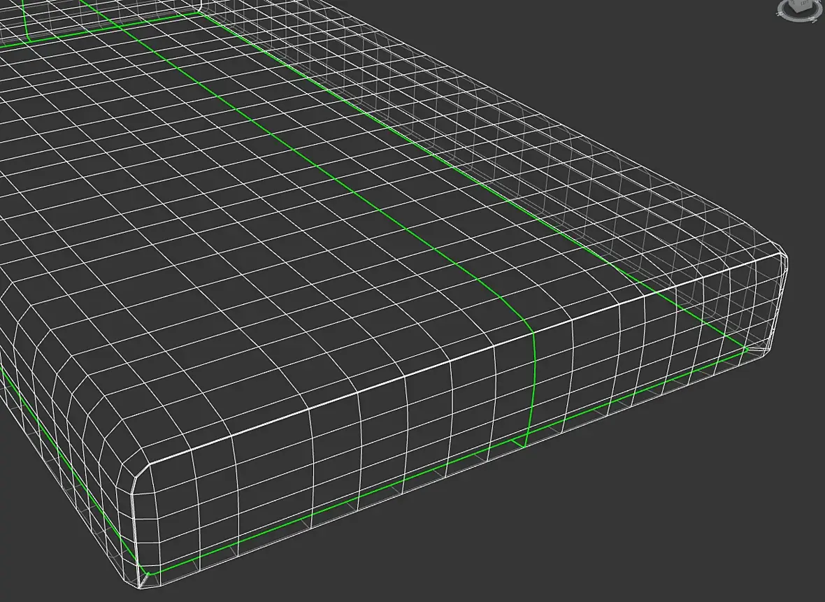

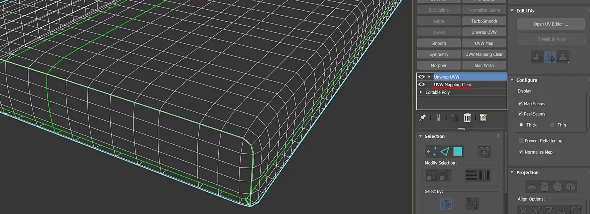

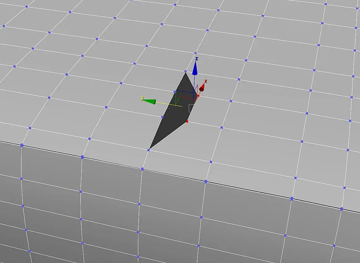

Странная штука, поставил модификатор UVW mapping clear, никакого толку, пробовал box trick, тоже ничего, несколько раз сворачивал стек - тоже самое. Как удалить развертку?

Зелёные линии это по краям геометрии мб? можно ещё проекцию на плейн сделать в унврапе, всё сбросится

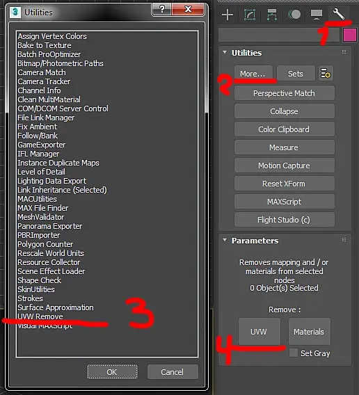

А пробовали через ризор?
Во! Рабочий метод! Спасибо!

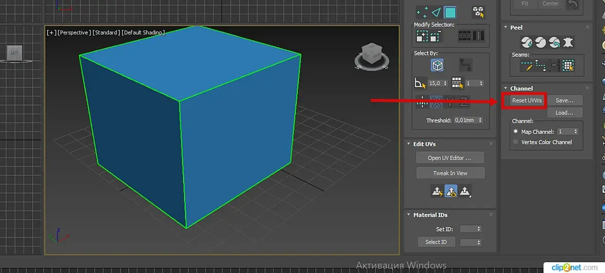

Во вкладке "Channel" нажмите "Reset UVWs"
На сайте c 18.09.2016
Сообщений: 2633
Украина, Запорожье
08.01.2022 11:31
пробовал, не помогает
вторую разворачиваю - вообще ничто не берет, не reset ни модификаторы, ни планар... Вообще пофигу на все, не уходят зеленые линии
box trick ноль эффекта
все что здесь предлагали - попробовал, всеравно зеленые линии остаются и они работают, выделяется часть модели, невозможно релакснуть

Кидай подушку сюда, разберёмся.
Сообщений: 2633
Украина, Запорожье
08.01.2022 11:45
https://dropmefiles.com/7Izv7
держите, может кто то разгадает в чем тут дело

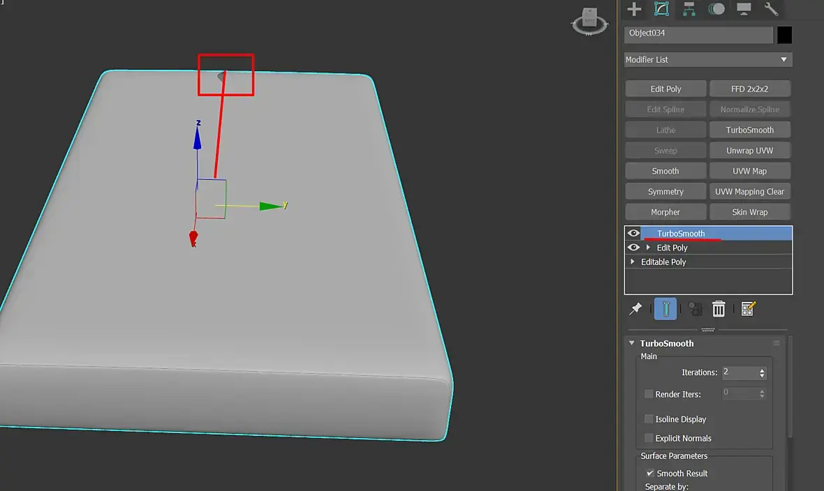

Кстати интересная штука, этот edge удалить не получится
он просто не удаляется
Попробуйте сделать чамфер эджа и потом удалить оба, один удалится а второй нет
удалил эдж вместе с геометрией и заново спаял вертексы, линия исчезла. Не понимаю как оно работает? Почему так?

модификатор Symmetry не спаял вертексы, хотя турбосмус работает нормально и подушка выглядит вполне цельной это два элемента.

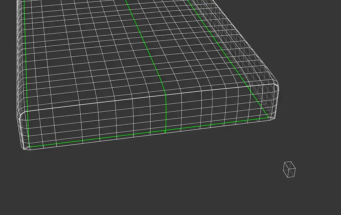

Мужик, оно и понятно. Скалапси точки по середине (Свелиди)

я зашел спаял вертексы по центру накинул uvw map и нет развертки

да, я симметрию делал, а у меня в настройках там ноль, странно почему оно не спаяло вертексы
да все верно, в этом и была причина. Теперь интересно почему symmetry не спаял вершины, но это уже как нибудь в другой раз)
Но тема хорошая получилась) Пробовали вообще все что можно) Может кому нибудь это поможет.
Скорее всего когда Вы симметрию делали, переборщили со сдвигом гизмо, и так получилось что вы не заметили так как там получилось тысячные доли миллиметра, вот поэтому и не спаял модификатор
