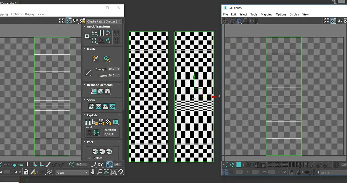

Всем привет. Коллеги, подскажите, что может быть:
все вертексы четко выравнены, проверял вручную в едиторе анрапа....  По факту кое где текстура плывет. Что может быть? Все переропробовал-крутил, релаксил, упаковывал и т.д.

Ничего не понятно на скринах.
И лучше задавать вопрос сразу говоря, что за объект ты делаешь и какую текстуру накладываешь.

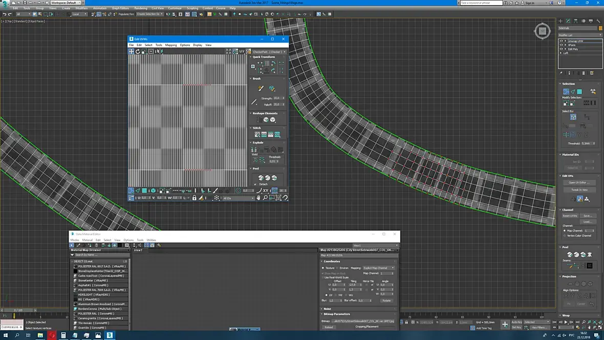

тропинка с трот. плитки... лофтом вытянул. Кое где расстояние между ребрами гуляет. Приходит на помощь анрап, он же для этого и нужен. Выровнял в нем все. Результат как получается. Не пойму почему

Если ты радиусные объекты разворачиваешь в ровные шелы, то искажения будуд всегда, в любом случае.

А , ну все логично. У тебя на сетке в том месте, где вылеление - полигоны другой ширины чем в остальных местах модели
А развертка у тебя с одинаковыми по размеру полигонами. Вот в том месте и сжалась текстура)

таааааааааааак...вот я когда изучал анрап, понял для себя его цель так - он нужен, что бы (для данного случая), что бы создать правильную сетку координат на основе "корявой" с едит поли\меша....что я и сделал. Где моя ошибка и что надо сделать, подскажи пожалуйста. По сути если делать сетку в едит поли ровнее, тогда зачем анрап ?

У вас полигоны имеют разную длину в том месте. А развётка - нет. Для правильного наложения текстуры развёртка должна повторять длину полигонов. Если я правильно понял проблему.

офигеть, точно, так получилось, спасибо. Надо доучивать анрап, вечно до него не доходит время(
