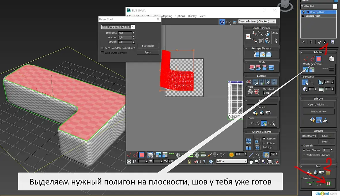

Здравствуйте всем привет всем. Проблема такая с которой раньше никогда не сталкивался, вот тупо берёт и закручивает детальку когда юзаешь релакс http://prntscr.com/rp1db8  хотя другие такие-же не закручивает. Что только уже не делал, горит знатно) Кто знает как такое исправить? Заранее спасибо!

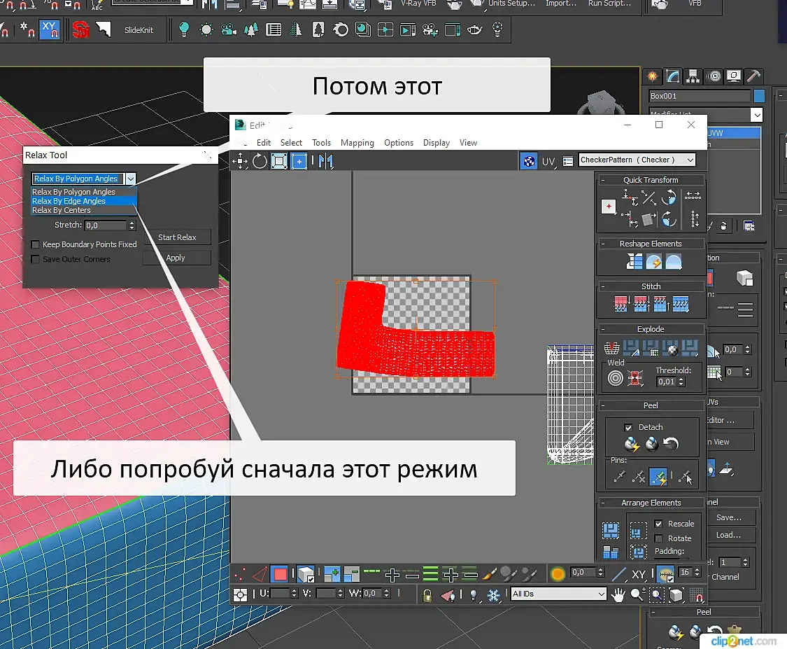

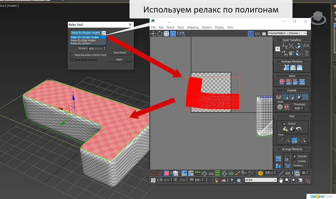

Либо используй Relax by edge angles а потом Relax by polygon angles

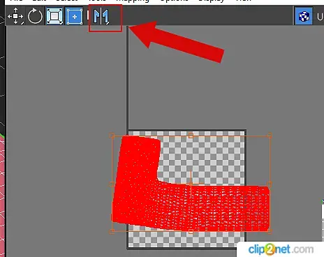

Попробуйте разные режимы Mirror сделать детальке. Иконка команды в верхней части анврап редактора. Там где транслейт ротейт и скейл,

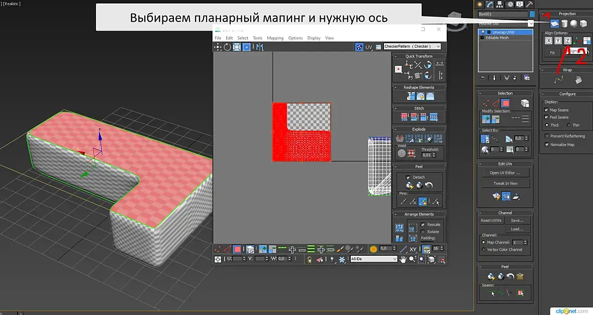

Релакснул проблемную зону.
Кинь сюда скрины, мало ли кому не помогли предыдущие варианты.
