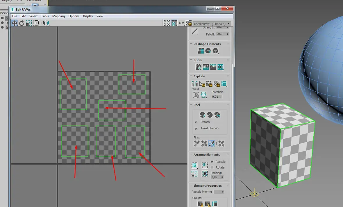

Здравствуйте.
Подскажите можно ли как то с помощью диалогового окна Unwrap UVW, что-бы на каждой развертке был проставлен номер или любой идентификатор для каждого полигона.
А то потом сиди и гадай в Photoshop, а какой же полигон у меня куда смотрит, дабы текстуру нормально наложить.

Нет, потому что полигонов может быть много и каждый не подпишешь, но есть такая штука http://imagizer.imageshack.com/img924/176/k8C7zn.jpg
и чтобы в фотошопе было понятно нужно сделать правильно разветку, скопоновать ее на квадрате для экономии места, кубик вообще правильно разворачивается так http://golovolom.com/puzzles/052_2.gif

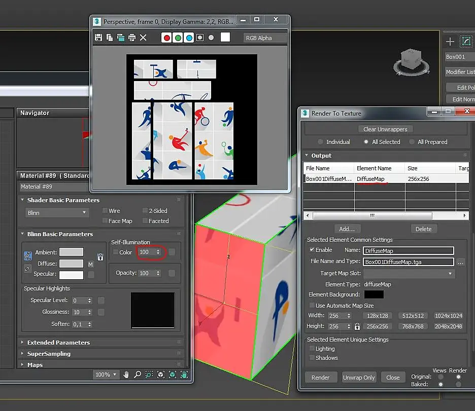

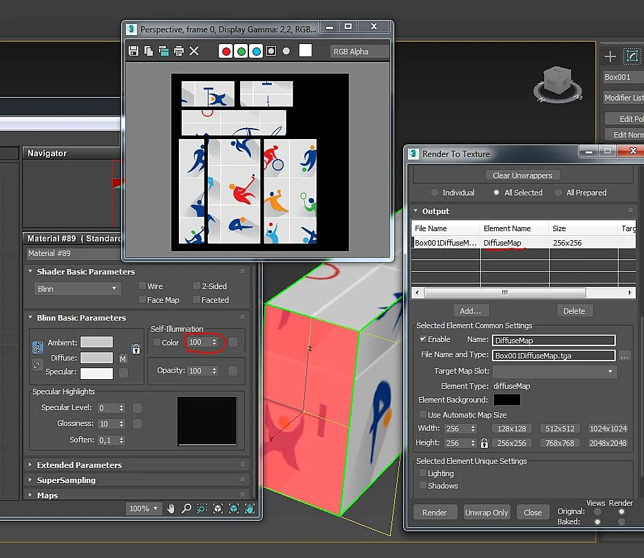

На сайте c 15.01.2011
Сообщений: 299
Наложи на кубик какую-нибудь неповторяющуюся текстуру (что б по рисунку можно было грань определить)на которой можно различить "верх" и "низ" и запеки ее (срендери на развертку) Render to texture (клавиша 0). Материал используешь Standard. В нем обязательно выкручиваешь самосвечение до 100, что бы развертка получилась освещенная со всех сторон. Немного муторно, но я раньше так делал.
