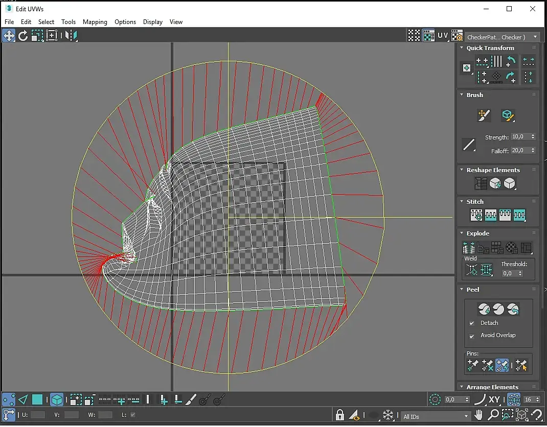

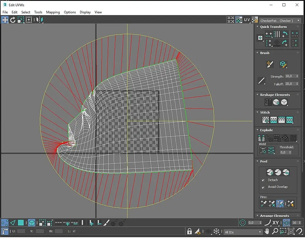

На сайте c 11.04.2016
Здравствуйте! Подскажите, пожалуйста, почему при попытке сделать развертку, используя Pelt Mapping, при запуске relax сетку начинает закручивать воронкой? Накручивает клубки вместо расслабления. Как это исправить?
