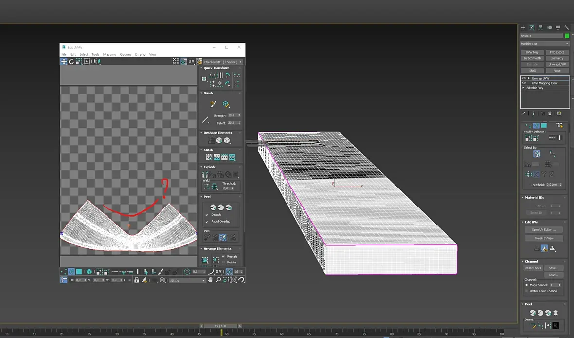

Друзья, почему простой объект прямоугольник, сделанный из бокса с накинутым turboSmooth, который никак не деформировался и не менялся, разворачивается QuickPeel'ом так криво?
Почему мах считает, что у меня там прогиб?
Как можно выпрямить маппинг?
И еще вопрос, я выделяю ребра, нажимаю convert edge to seams и нажимаю QuickPeel. Может, я, в принципе, не правильно что-то делаю?
Спасибо за ответ!

Братан, юзай просто планарный здесь.
Сначала пикни Select by pl/ angle - чтоб выделить плоскость. https://clip2net.com/s/3YR4jTl
Потом пикни quick planar map - https://clip2net.com/s/3YR4p9f
И так на всех плоскостях. Поулчится такая красота - https://clip2net.com/s/3YR4x8T
Пакуешь их, чтоб они стали размера правильного - https://clip2net.com/s/3YR4OFR
https://clip2net.com/s/3YR4R4t
Потом выделяешь ребра где сшить - https://clip2net.com/s/3YR4Ci0
И пикаешь Stich custom - https://clip2net.com/s/3YR4DIo
Получаешь разверточку - https://clip2net.com/s/3YR4XYG
ПС - никакой релакс тут не нужен, он не выпрямит адекватно такой полигонаж. Разве что если там есть типа швы-углублени, или че. Тогда возможно немного релакснуть придется.
ППС - convert edge to seams работает не всегда адекватно, проще brake-ом разбить, а потом сшить так как нужно.

Релаксом
Сам я вообще сделал бы развёртку до турбосмуза, но спрашивают же о выпрямлении smiley-smile.gif

вобще очень странно нафига анврапить такой тяжелый бокс? что мешает сделать простой бокс, заанврапить и далее мешсмузнуть? результат будет один и тот же, а головной боли и потерянного времени в разы меньше

главное понять логику анврапа. а так там нужно не более 3-4 кнопок.
1) нарезать грамотно объект
2) правильно разложить нарезки планаром или другими способами
3) релакс
4) иногда сшивать и пр незначительные операции
в 99% случаев ничего другого не нужно. сам годами мучался и не мог понять как там все устроено, даже не взяли на работу в игровую индустрию в свое время из за незнания анврапа - а на деле там проще некуда. я реальнон е понимаю людей, которые качают какие то програмки для анврапа... все гениально предельно просто
