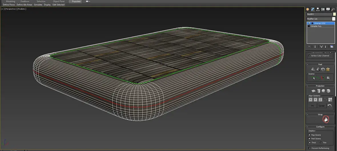

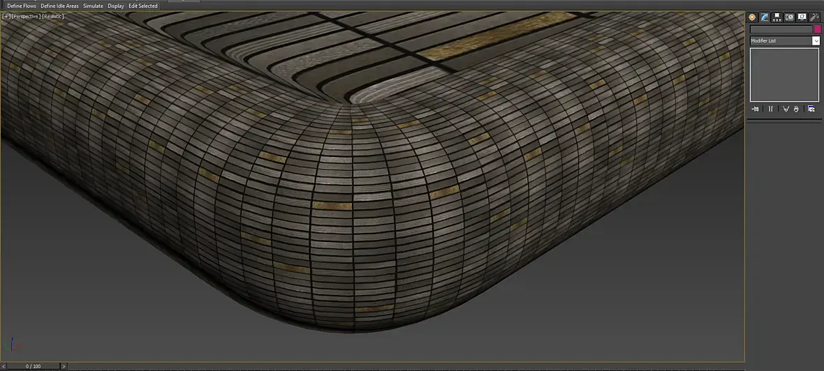

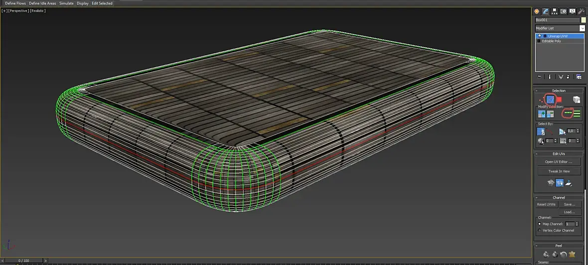

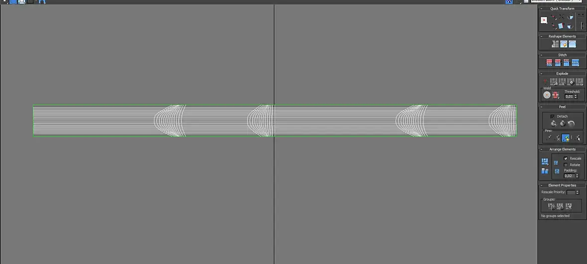

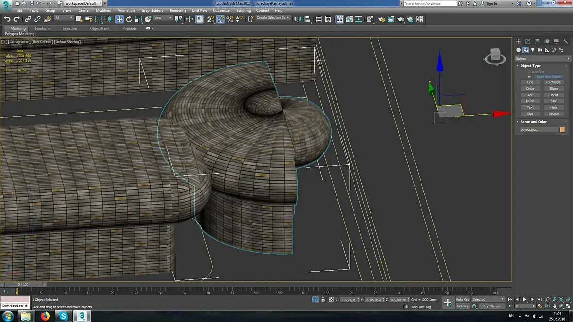

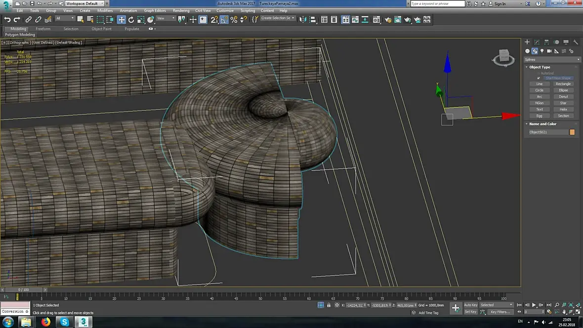

Эм.. я не особый мастер этого модификатора, пользуюсь им редко. Встала проблема со скамьей из мозайки для турецкой парной. Пробовал в обход) уже затекстуренную поверхность гнуть бендом и играть с центром, но получалось не то, хотя близко)
можно конечно ручками всё по олдскульному), но можно же как-то проще. Профессиональнее

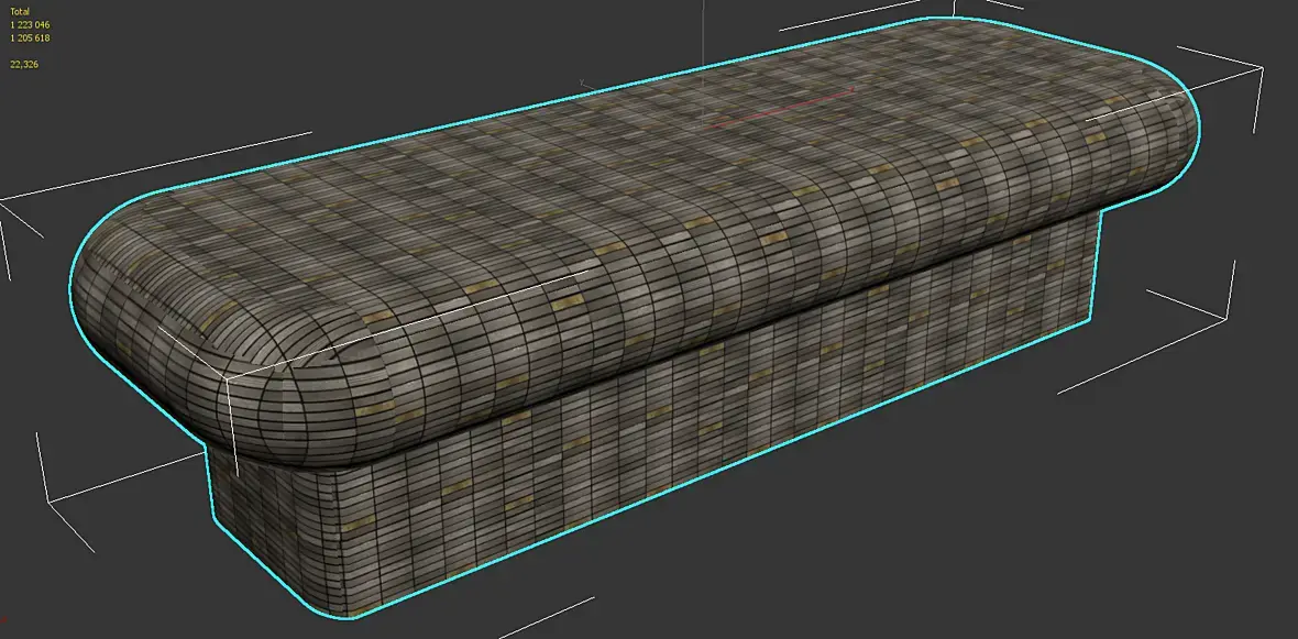

ну оригинала нет. в инете нашел только квадратную мозайку, ей проще. ладно поищу, поковыряюсь сам.
приложу текстуру,  можт кто попробует и поймет что вовсе "не два пальца"
радиус 105 у скругления.

Да не получится цельной текстурой, смещение рядов будет на закругленный местах.
Я бы геометрией сделал

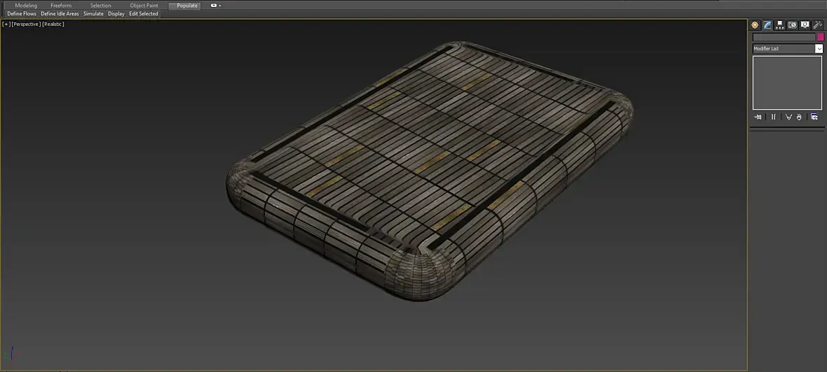

Верхние крышки думаю сами выровняете.
На сайте c 13.10.2011
Сообщений: 220
Алматы
Lier
Не знаю, как автору темы, а мне Вы помогли даже очень. Спасибо!

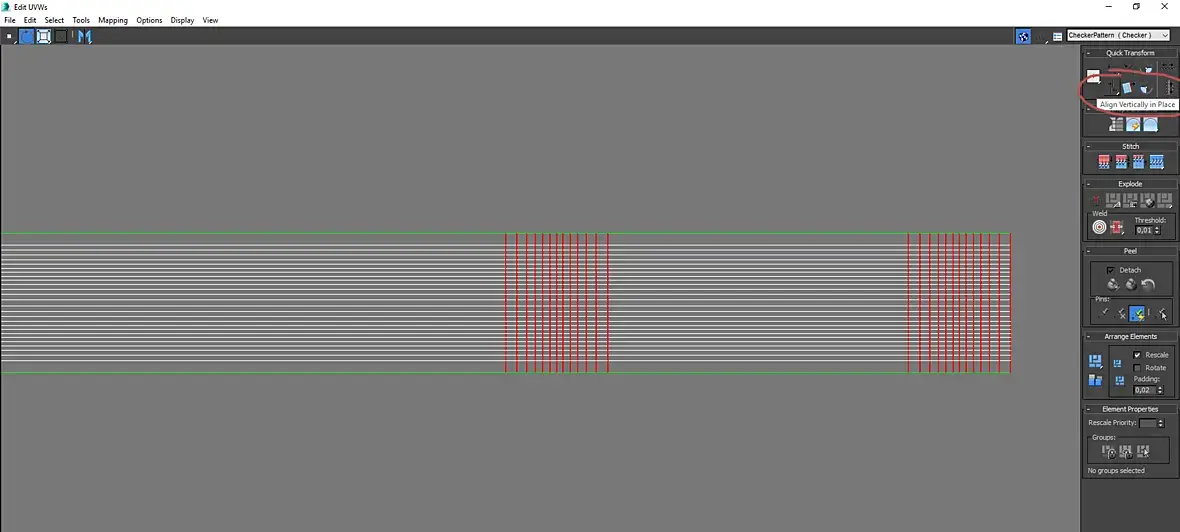

Я не согласен, тут развернуть на 3 минуты работы))

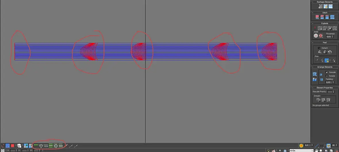

Не пытайстесь залить тайлом, сделайте ЮВ равномерную и текстуру уже нарисуйте по ней. Можно попробовать в сабстанс пеинтере трипланаром положить тайл, но все равно местами, скорее всего, придется подрисовать.

grafner - правильно заметил - нужно делать смещение рядов на скругленной части, чтобы сохранить размер мозаики одинаковым. Я бы посмотрел, как это можно сделать за три минуты текстурой. smiley-crazy.gif
Но я бы делал смешанным способом - боковые скругленные части попилил бы на продольные горизонтальные полосы высотой в одну плиточку, например -> sweep -> и uvw Xform с разным тайлом для каждой полосы, чтобы сохранить одинаковый размер плиток. Верх и дно - отдельно, стандартный мапинг. smiley-pardon.gif

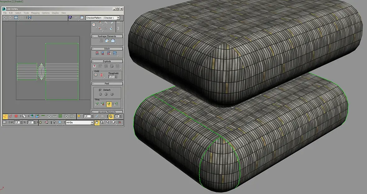

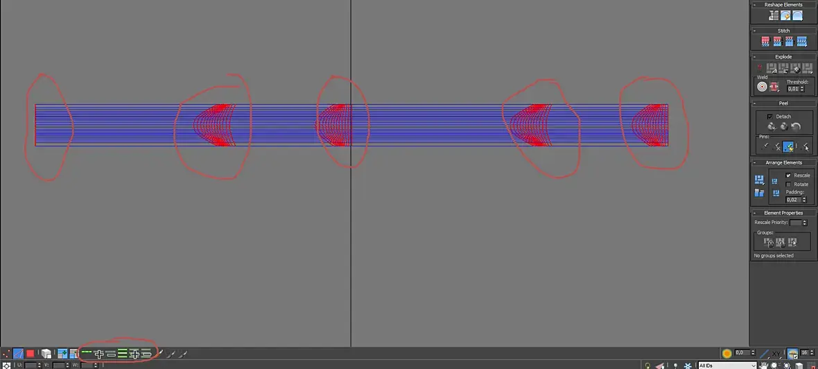

Автор видимо хотел правильно скруглить углы плиткой без разрывов, малой кровью (на втором скрине видны его мучения), что я ему и показал. Дальше сверху простой UVW plane, который можно сшить с прямыми боковинами.
Я не плиточник, но имхо, в реальности, там резать мозаику придётся. unwrap`ом это всё можно сделать, но уже не так быстро.

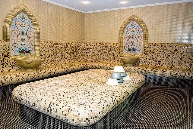

вот же на рефе, четко видно как надо разворачивать!
была бы плитка квадратная, было бы проще и вид был бы лучше.
В таких моделях, вся проблема в подгоне развертки под швы плитки.

Автор, а какой размер у плитки? Я боюсь что все ваши гладкие углы в жизни будут топором рубленые 3 сегмента на углах. Или плиточники смогут мозаику длинной 50-70 мм погнуть по радиусу как лист бумаги? Жизнь это вам не анврап))

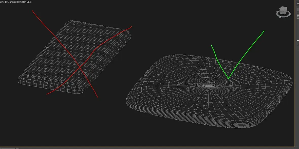

Не подойдёт. Вы такую геометрию не развернёте под эту текстуру. Нужно либо геометрию менять либо текстуру.
 Плитка на текстуре или полигоны в геометрии должны располагаться вот так.
Тогда получится развёртка. Иначе у вас с одной стороны верхний ряд плитки всегда будет поперёк бокового
