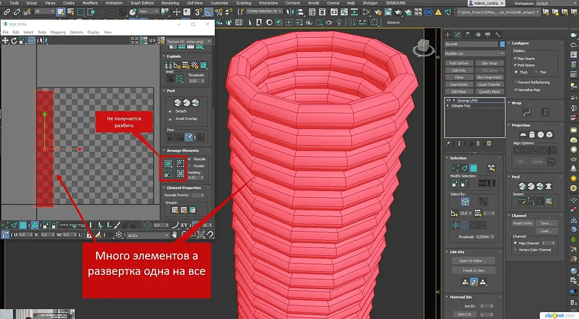

Объект состоит из одинаковых колец. Делал развертку одного кольца и с помощью модификатора Clone размножил сколько мне надо. Скалапсил стек модификаторов, наложил UnwrapUVW и нажал кнопку Pack: Custom,
элемент развертки остался один, хотя объектов много, он не разбивает отдельно уже готовую развертку на каждый элемент объекта. Как исправить, сделать так чтобы было развёрток столько же сколько элементов объекта?

Все вроде логично, развертка была для одного кольца, и  она же скопировалась на остальные, так что у тебя там не одна развертка, а  все только одна под одной. Попробуй их растащить произвольно, чтобы они не пересекались, а потом снова нажать пак

Там нечего растаскивать, нет кластеров. Это иногда полезно, когда хочется единую развертку на куче одинаковых элементов. Это не глюк, а вполне валидная фича анврапа. Вручную это можно сделать через Edit: Copy - Paste Weld.
Самый простой способ это накинуть Turbosmooth с 0 итераций и уже потом анврап. Кластеры создадутся т.к. турба принудительно поменяет индексацию.

Бог анврапа smiley-good.gif))) Вариант с "Turbosmooth с 0 итераций" сделал то что я хотел
