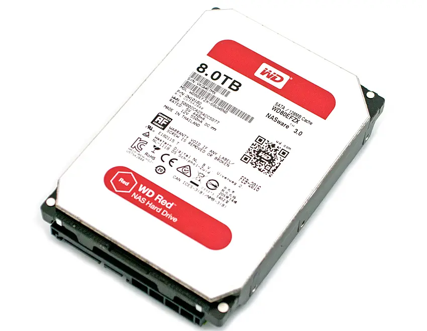

Добрый день друзья,
Приобрёл жёсткий диск WD.Так как мой компьютер не готов к работе, решил настроить его на ноутбуке,предварительно подключив к внешнему кейсу по Sata разъёму.В процессе установки разделов через ПО Acronis True Image WD Edition, стало доступно 1,277 тб вместо 8 тб.Далее инициализировал диск в структуре GPT.По окончании процесса через  diskmgmt.msc присвоил букву диска.Но тем не менее, по окончании процесса выдаётся вместо заявленных производителем 8 тб 1,277.
Кто нибудь сталкивался с такой проблемой?п.с. подозреваю что сата котролер старого поколения, поэтому это могло каким-то образом повлиять на определение общей ёмкости.

подозреваю что нужно или смотреть драйвера для контроллера или сам контроллер старый, потому такой объем и показывает, иногда бывает что нужно обновить BIOS

Акронисом на разделы разбить пытались? А если просто переформатнуть в один раздел?

Судя по картинке, это никак не внешний жесткий диск. отсюда и все выводы. Удачи.
Да забыл сказать, его назначение для сервера, делайте выводы. Как может быть внешний жесткий диск, предназначенный для сервера!?
Да и вообще, я бы вас очень сильно отругал, что вы взяли такую штуку ...
У него идет подключение сата 3. !!!
Кароче говоря, Мой вам совет, если у вас остался чек, верните и заберите бабки и купите 2 диска по 4тб именно внешних(переносных грубо говоря). Возможно дешевле выйдет.

Проблема была решена.Как я и предполагал причина крылась в устаревшем SATA 2 контроллере.Решение выглядело в виде подключения Жёсткого диска  по Sata 3 контроллеру, в результате чего полный объём в виде 7,27 ТБ стал доступен для отображения.
Всем спасибо за внимание.Тему можно закрыть.
