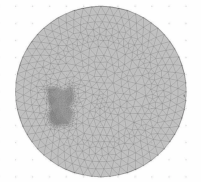

Есть ли возможность в 3d max вот по такому принципу уплотнить сетку в нужном месте?
Сообщений: 10719
freezemaximus да, выбрать нужную область и ткнуть tessellate
На сайте c 31.03.2008
Сообщений: 1153
"уплотнить сетку в нужном месте"
видео
На сайте c 16.04.2008
Сообщений: 3553
xpp_nd_ruphus
Спасибо, да, им пробую, но он более менее приемлемый результат даёт, если на объекте равномерная сетка. Ну т.е. в месте где 20 полигонов, он сделает 40 (ну грубо), а в том где 5 сделает 10, а надо чтоб везде одинаково. Даже не одинаково, а постепенно уплотнялась сетка, типа градиентом радиальным. Не знаю, понятно объясняю нет. Пробовал вырезать нужную часть и там quadify mesh, но всё равно непонятно что получается. Garment maker форму объекта меняет, т.е. потом назад точки не соединишь.
Пока набирал текст -NiK- подсказал)
Благодарю! То, что надо!
