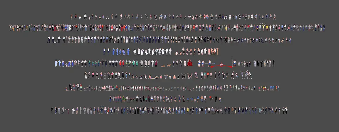

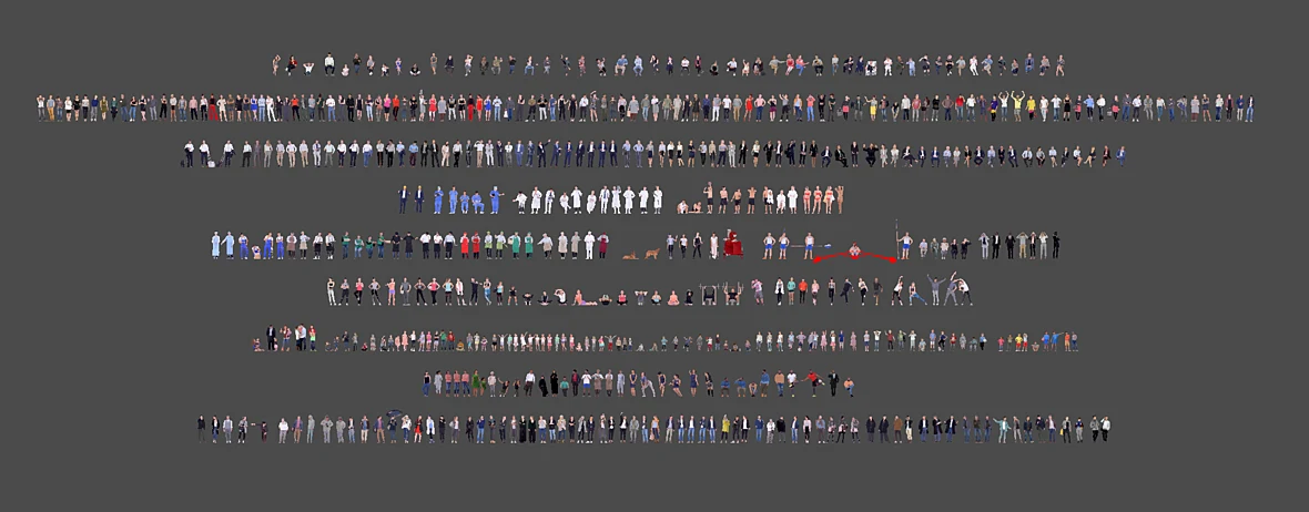

У меня на многих кадрах кучи людей прям со всех сторон на всех планах.
Так то одного вклеить не проблема конечно )) Но вот когда в каждом ракурсе их по 8+ штук. А ракурсов куда их клеить примерно 60+ будет, то... В общем земля пухом мне.
Это недопиленные люди. 2 ракурса прост для примера по объему.
