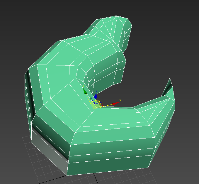

Всем привет! не могу никак преодолеть одну проблему, мне нужно скруглить объект и каждый раз я сталкиваюсь с артефактами и не могу скруглить.

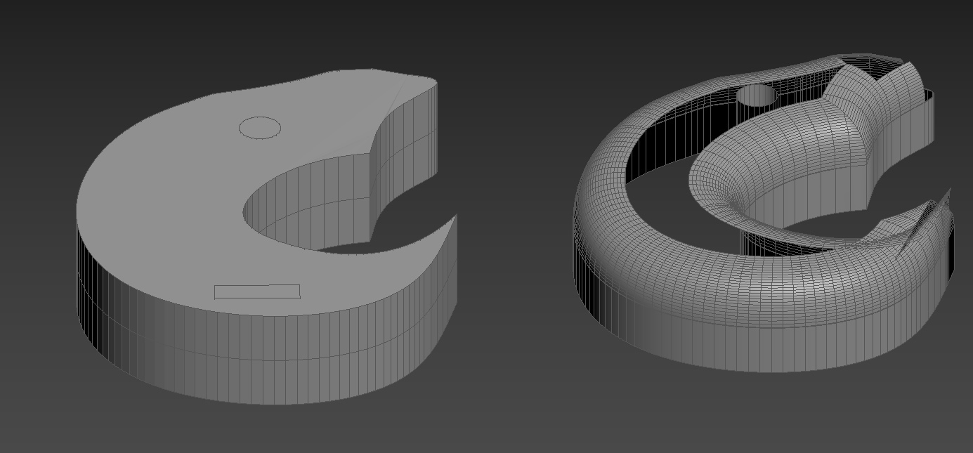

Короче если я делаю через чамфер - типа снимаю фаску у меня выходит артефакт наложения, выделять вертексы и накладывать один на другой ровненько (что бы потом велдить) тут не выходит. Поскольку они на разных высотах и получается ступенька...
Через турбосмус появляется 1 вертекс в центре объекта через который и создаётся полигон который дрючит через все стороны всю модель. Вообще я альтернативный молодец и не сделал да хоть даже через слайс плейн доп. ребра (я не понимаю сработает этот как должно на такой форме), а если в эдит поли поставить галочку на нюрбсах (нюрбс сабдивижн) выходит тоже самое что и на турбосмусе
Я понимаю что возможно проблема в том что верхняя часть без дополнительных граней. Но построить правильную сетку на таком обьекте я не умею, вернее не понимаю какой она должна быть. Может кто то из вас сталкивался с таким же?
Подскажите хотя бы направление типа где копать, отсмотрел много материала из открытого доступа но опять же пока не нашёл ничего что подошло бы к моему случаю...
Артефакты с наложением:  -Я понимаю что это изза маленького расстояния на углах и слишком большой области фаски... помогитии....smiley-unknw.gif
Это только часть проблемы. Кроме этого, на мой взгляд, перебор с полигонажем на торцах. Слишком плотная сетка сильно усложняет редактирование модели.
Соглашусь с alexfmos, Вам нужно изучить и понять основные принципы полигонального моделирования. Без этого, даже если Вам объяснят, как решить данную конкретную проблему, не факт, что Вы сумеете это сделать

Я изначально начал делать из сплайна но сделал много вертексов что бы правильно обвести по фото силуэт. Там просто форма такая не совсем стандартная вроде и полумесяц в вроде и крючок...
но там должно быть закругление очень по высоте большое я боюсь что даже если я сделаю меньше полигонаж (примитив) модель станет сглаженной в 1 части там где нужно будет слегка закруглённой (как будто фаска это 1% от нужного обьема) Но в целом направление Alexfmos я понял. Единственное что в роликах по базовому моделированию не люблю - это повторение того что я и так уже знаю. А узконаправленной информации кроме стандарта чамфер, турбосмус, и инструментов сабдивижн нету ничего.

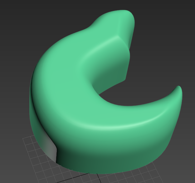

Вот на скорую руку, не знаю как итог должен выглядеть, сплайн - екструд - допилинг - турбосмутинг
Спасибо большое smiley-rolleyes.gif сейчас ещё отсматриваю видео по орнаментам. Очень вам благодарен)
