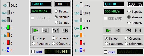

столкнулся с проблемой - спустя 2+ года ячейки памяти ssd дисков подвергаются утечке заряда. - в итоге чтение с такого диска всё дольше и дольше. На тесте Victoria всё грустнее показатели.
Диск со сценами я успел скачать, форматнуть и залить обратно - скорость чтения стала, как у нового.  Но что делать диском С ?- может есть какая-то прога, перезаписывающая ячейки для обновления заряда ячеек?  Переустанавливать систему - вообще не любитель.

данные перезаписались, заряд ячеек восстановился . всё стало летать, как в первый раз...
Цитата Parik:
Moonty, в сети есть несколько статей про проблему SSD
 Проблему как раз по статьям и определил. Тут в компе диск или на полке - не имеет значения. По технарски это звучит так:
"постепенно утечка заряда с изолированного затвора транзистора ячейки памяти  приводит к сдвигу логических уровней при считывании. И контроллер, не видя "уверенной единицы или нуля", перечитывает проблемную ячейку с пониженной скоростью".
В сегменте дорогих SSD (как в вашей статье) контроллер мониторит состояние ячеек и сам в фоне обновляет старые записи, а у меня обычная синяя WD-шка. Там такого нет, как и у большинства ходовых дисков.  Перезапись помогает  идеально, но это не удобно :((
А регулярных снижений показателей я не видел, так как в быту  не замечаешь - как долго открывается архивная сцена  по сравнению с тем, было.  Теперь Victoria  юзаю  - да видно, постепенно  скорость именно чтения старых файлов падает. Скорость записи неизменна

я понял вас, но эти причины не подходят. После перезаливки файлов на тот же диск - скорость чтения  увеличилась  по факту в ~100 раз.  Потерявший заряд диск скидывал 1Тб двое суток, после форматирования он  читался уже минут 20.
Какой там trim и падение  скоростей при забитых дисках - там не будет такой разницы.

10 лет? (ого ) может у вас диск часто перезаписывает, меняет содержимое? Потому как у меня просто архив моделей, на диск записи по сути не производится вообще. Я только "merge"-ем  оттуда  в Макс модельки и сцены выдергиваю.
Диски с рабочим процессом таким не страдают

хорошая идея, спустя три месяца вот так
В январе сравним ))- если доживём.
Ну вот диск постоял пол года - комп не выключался практически.  На диск записи не было - только чтение. Опять полная деградация  ячеек.  Похоже у этой модели или образца WD какая-то проблема и ячейки теряют заряд. Программы, которая перезаписывала бы инфу - видимо актуальной нет.   Нужно ручками  перезаписывать диск раз в 3 месяца.
