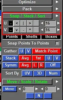

И еще вопрос, кто-нибудь знает, можно ли в UV layout разместить одинаковые элементы развертки один над другим по какой-нибудь привязке к вертексам или ребрам например, или еще как-то, а не по сходству элементов, т.к. если по сходству, то для релакса их все равно необходимо растаскивать...

Цитата Vast:
Al3XXX Да, настроенные в максе группы сглаживания после переноса модели через бридж Нормана и работы в UV layout почему-то слетают...
можно конечно.

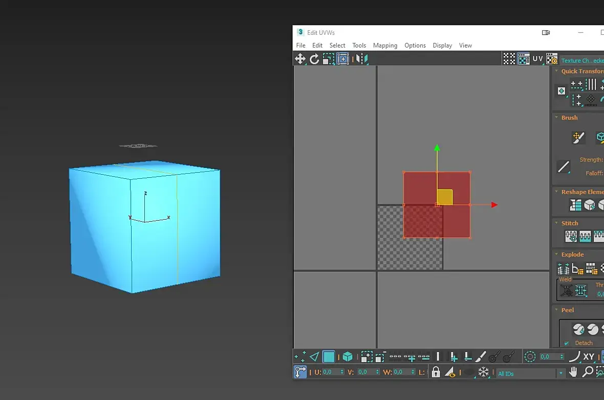

У меня тоже вопрос. подскажите, как в максе скопировать UV развертку с одного меша на другой? в майке это делается в два клика.
cкопировать модификатор uv unwrap не помогает.
На сайте c 16.03.2016
Сообщений: 2237
Обычно помогает. У вас значит меши разные.

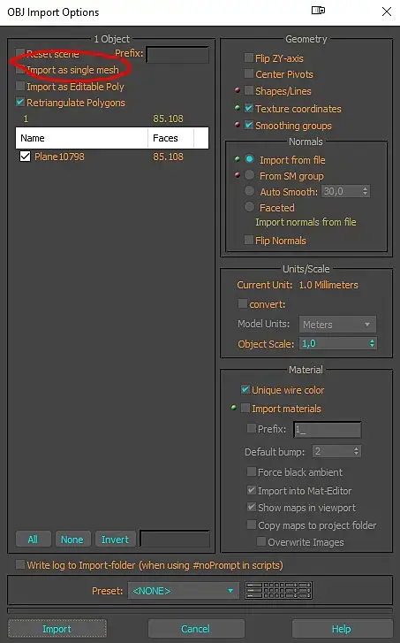

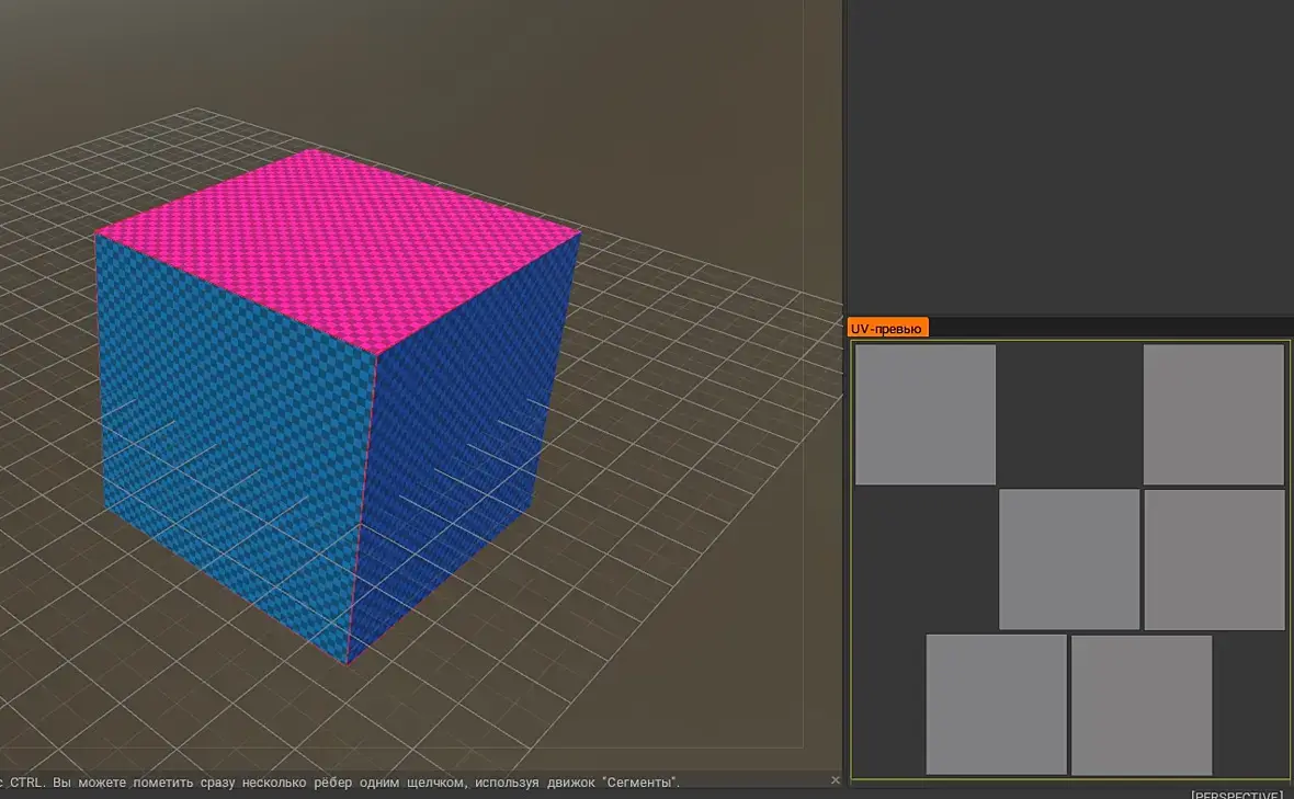

в какой то момент перестала работать развертка из 3d coat в максе! делаю так:
-экспорт obj из макса
-открываю obj в coat и делаю развертку
-применяю развертку
-экспорт obj из coat
-импорт obj в макс
в результате развертка не изменяется в максе, после всех этих процедур, хотя раньще все норм было, не понимаю где косяк?
если не сложно посмотрите как у кого выглядит развертка в obj и в 3dcoat
открыл на другом компьютере, развертка в максе как и в Coat!!! значит проблема в моем максе
решение в этом окне, выставил его как по умолчанию, видимоне то выставлял, проблема в single mash была
