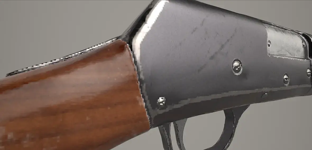

Добрый день, такая ситуация: подготовил для Substance painter lowpoly версию модели с разложенными UVs, все нарисовал, но в итоге не совсем устраивает качество модели и теперь хочу результат применить к highpoly версии этой же модели.
Возможно ли каким-то образом теперь применить/адаптировать UV-развертку lowpoly к high poly версии это же модели чтобы перебросить на нее экспортированные текстуры? В общем-то без разницы в какой программе это делать, буду признателен за любую наводку по данному вопросу. Спасибо.

Спасибо за ответы, сначала делалась как раз highpoly, потом с нее lowpoly (через zbrush decimation master), т.е. топология совершенно разная, отсюда и проблема. В целом моделька красивая, но при близких ракурсах выплывают дефекты, которых хотелось бы избежать - карты нормалей не спасают.
Честно говоря слукавил про 3Ds Max, все в ZB делал...

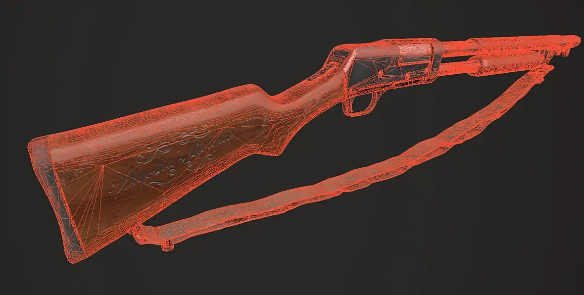

Сообщений: 16877
сетка некрасивая

Yehat - согласен, сетка ужасная, поэтому и хочу как бы это сказать - "откатиться" на высокополигональную версию, но с сохранением результата по части материалов
