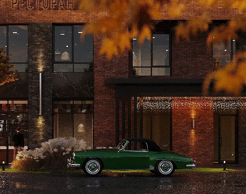

На примере.
Оверайд DOF корона камеры на стену дома, при этом разумеется автомобиль в легком мыле...
Можно ли как то увеличить диапазон резкости? Что бы не в резкости, скажем оставались только листья сверху?

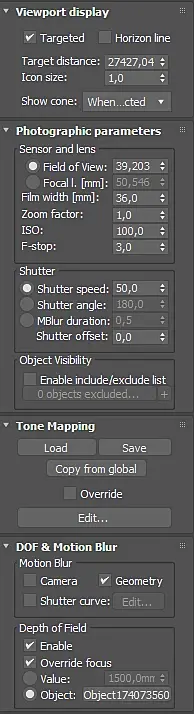

у меня выбраный объект для резкозти, Value это ж тоже самое вроде..  где крутить?
Сообщений: 10712
target distance
ПС еще за глубину резкости отвечает f stop
На сайте c 06.03.2022
Сообщений: 169
Цитата albatr0s:
target distance
f stop - да вкурсе. но он же как множитель в итоге получается. увеличивая величину уменьшается и мыло на переднем плане..
изменение таргет дистанс не помогает врешении вопроса

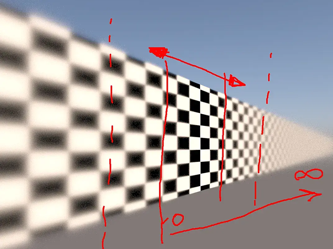

я уточню проблему визуально. Нужно или раздвинуть диапазон четкости, или сделать объекты четкими от 0 и до бесконечности
Сообщений: 169
в данном случае нужно раздвинуть диапазон
