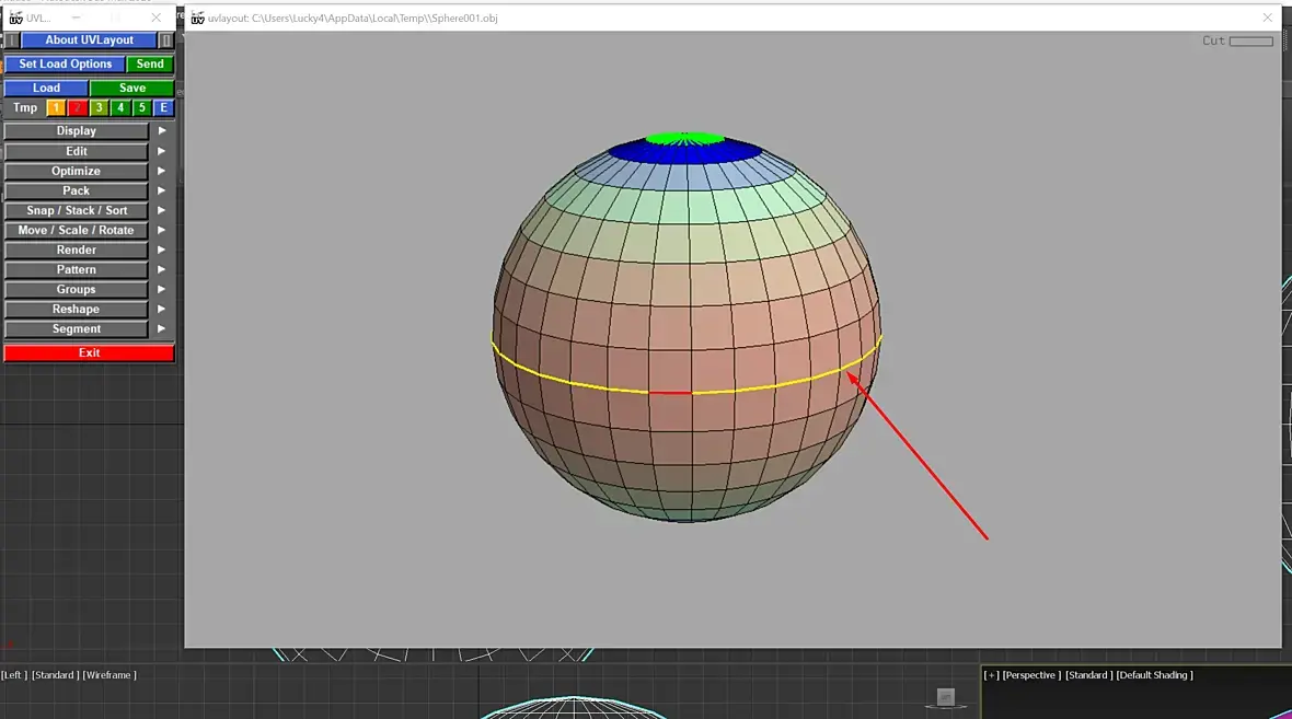

Устанавливал несколько версий UVLayout, во всех одна и та же проблема. Делаю разрез вдоль объекта с помощью клавиши "C", потом нажимаю Enter и ничего не происходит. Раскладка включена английская. Может я что-то делаю не так? Очень надеюсь на вашу помощь, так как unwrap uvw работать просто невыносимо.

А во время нажатия Enter, курсор на объекте?

Да наводил курсор как на обьект так и на сам шов при этом постоянно нажимая enter.

Вы делаете это не в том окне! Надо делать в окне Ed (кнопка 2)

либо, если вы уже закинули развертку в первое окно, то клавиша 1.
Сейчас у вас открыто окно перспективы, в нем можно выделять ребра, но резать можно только в первом и втором окне.

Да, действительно, проблема была именно в этом. Спасибо, разобрался!!!
