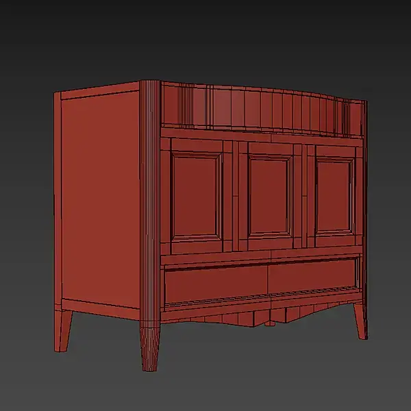

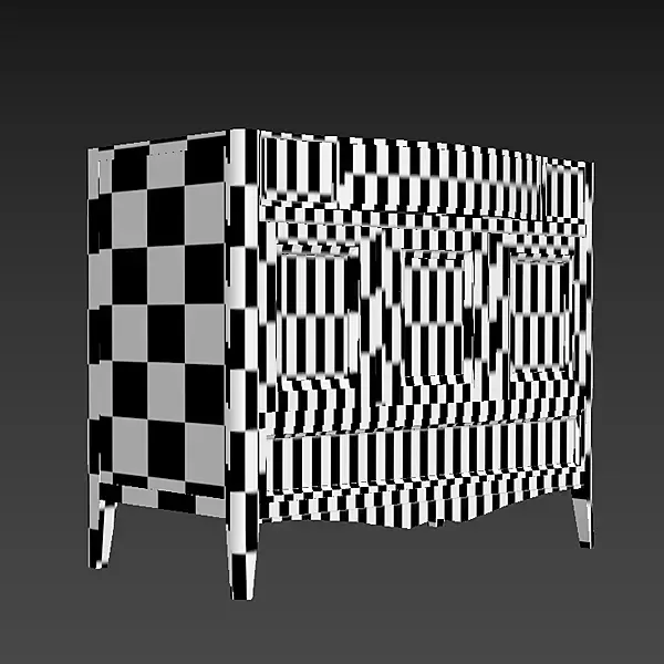

Народ! Что то середина недели, а голова не варит совсем. Есть мебелюха - достаточно простая по геометрии тумба. Делаю развертку практически по стандартной схеме - UVW mapping Clear далее Unwrap UVW. Потом для упрощения жизни применяю Flatten mapping и корректирую швы по ситуации и необходимости. Выделяю все получившиеся детали развертки и применяю к ним RELAX (будь он не ладен). Корректно релаксится только пару деталей... остальные вытягиваются почему то. Пробовал брать тупо плоский кусок фасад и его релаксить - та же фигня... релакс вытягивает его как сосиску и соответственно результат на рис ниже.
P.S. По данной схеме работаю давно и проблем никогда не было подобных. Даже если и встречается похожее то решается исправлением корявых швов или геометрии на 1-2 деталях... а тут вся тумба поехала(

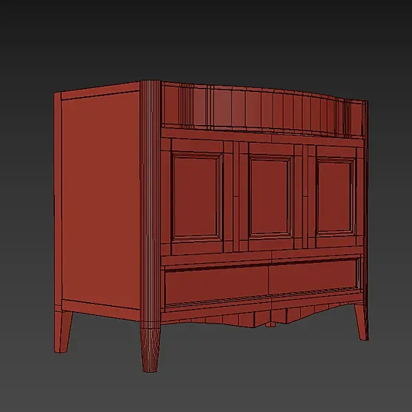

Проблему решил примерением RESET XFORM))) Может пригодиться кому.

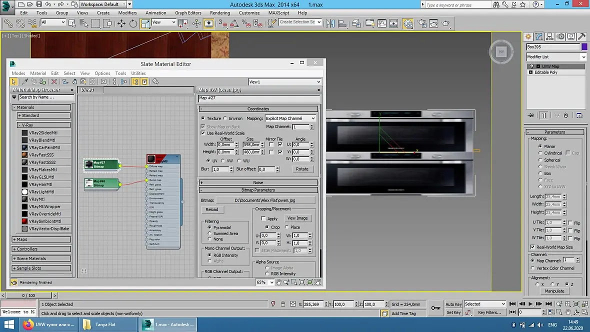

Ребята, помогите. Я не совсем профи в Максе, но нахожусь в тупике: при изменении размеров editablepoly, текстура тянется. При этом включены все галочки realworld (в битмапе материала, в UVWmap), а также в свойствах геометрии editablepoly стоит Preserve UVs.
На сайте c 10.08.2009
Сообщений: 495
Ну тык судя по всему она не тянется, а тайлится (повторяется). Так как бы должно быть - анврапинг был применен к узкой плостокости и текстура зафиксировалась. Preserve UVs помогает при однородных текстурах, что бы не было "растяжек" на месте изменения геометрии.
Решение: сперва делаем геометрию, потом примеряем анврапинг. Либо корректируем gizmo модификатора.
На сайте c 31.03.2008
Сообщений: 1153
Не стоит использовать real world не понимая его назначения и принципа работы. Вы себя этим только запутаете
