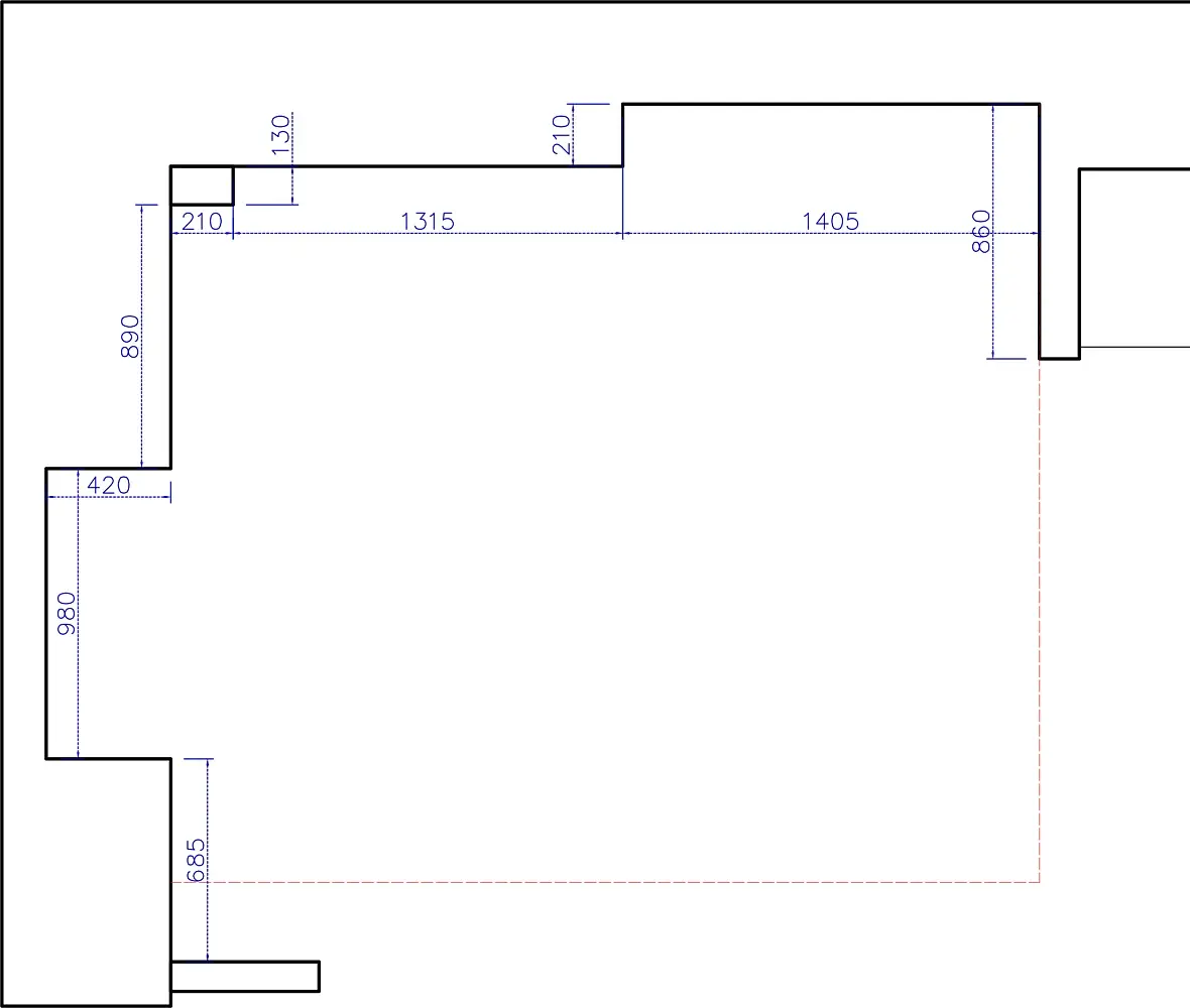

ужасная планировка кухни
На сайте c 07.06.2018

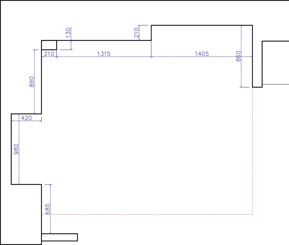

НЕ подскажите что можно ещё подумать, планировка просто жесть,
есть варианты конечно , но думаю что нехорошие ((
со стенами нельзя ничего сделать всё есть как есть

на первом плане плиту у стенки можно не ставить. Лучше, если по обеим краям от нее будет свободное место.
так ведь на рендере так и есть, с обеих сторон свободное места,,но им не понравилось

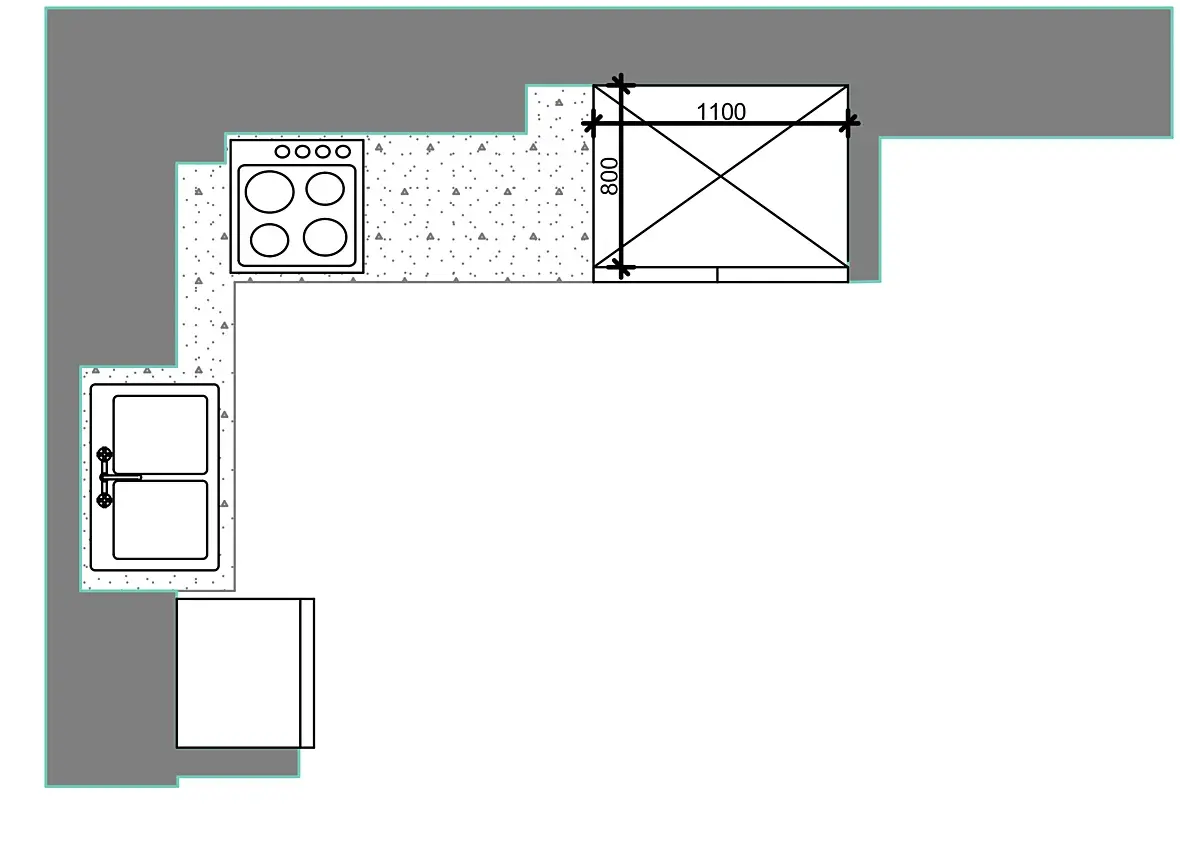

Если руководствоваться рациональным подходом, то здесь более уместна другая концепция:
https://www.youtube.com/watch?v=4VhJAguFtQU
Глубины хватит.

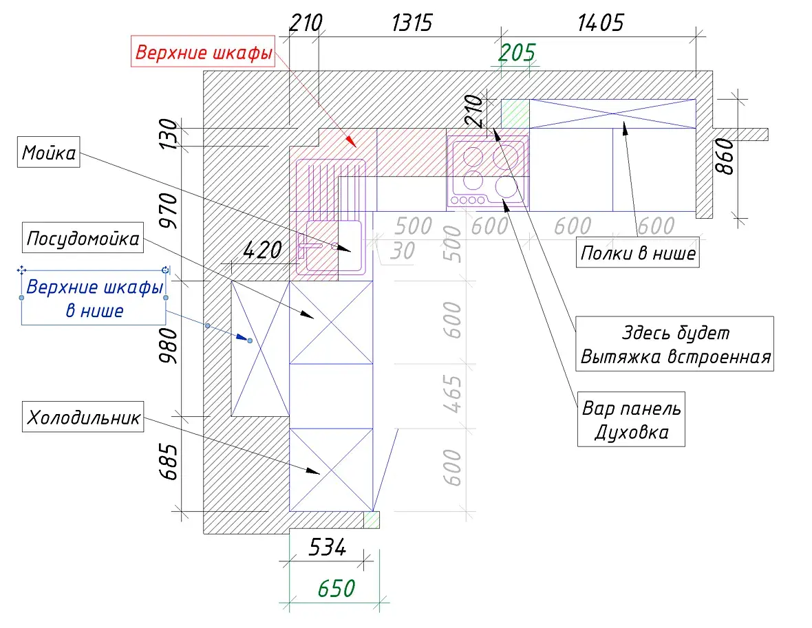

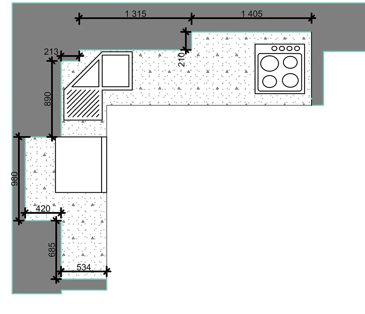

Может так
На сайте c 04.11.2012
Сообщений: 67

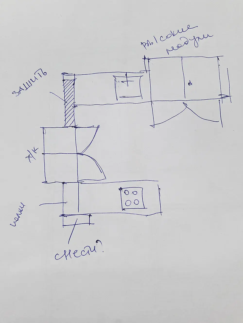

Извиняюсь за кривые почеркушки, я бы думала в какую-то такую сторону, если планировка позволяет. Ну только высокие модули в верхнем правом углу слишком уж глубокие получаются, рукой будет сложно достать. Либо зашить за ними, чтобы фасады модулей были вровень с кухней, либо "утопить" их относительно фасадов остальной части кухни. Конечно рабочей поверхности маловато и цикл нарушен, но плюсы у такой планировки тоже есть.
Ну и вариант, который предложил Hold_on интересный
