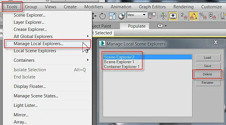

Удаляешь из Manage Local Scene Explorers всё. Потом идёшь в C:\Users\%username%\AppData\Local\Autodesk\3dsMax\2017 - 64bit\ENU\en-US\defaults\MAX\CurrentDefaults.ini и в следующую строку SelectByNameUsesSceneExplorer=1 на SelectByNameUsesSceneExplorer=0.
На сайте c 25.03.2019
не помогло
