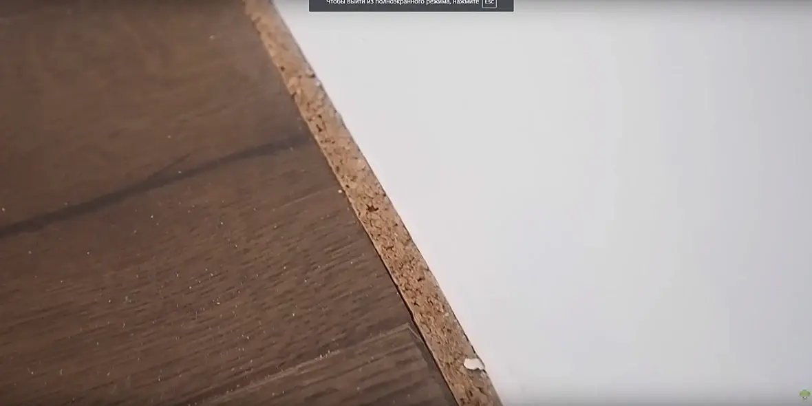

На одном объекте мы просто поставили уголок алюминиевый, так себе смотрится, это называется первый блин комом ))
Но на втором объекте, когда делали машинную штукатурку, то делали 50мм от пола нишу с углублением на 12мм. Так же, где есть гипсокартон (а он крепится как раз в два слоя) второй слой гипсокартона тоже подрезали на 50мм (Все это от уровня чистого пола). Потом подставляли бруски, чтобы ровно выготовить стены под покраску с ровным краем. И сейчас изготавливаем плинтус 50мм из МДФ 10мм. Красим плинтус в цвет стен (конечно с подбором цвета тоже не сильно легко). Фото на неделе скину с установленным плинтусом, если кому нужно

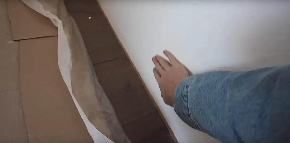

Как обещал, сбрасываю фото. Тут как раз виден промежуточный результат. Сначала стены покрасили первым слоем краски. Затем в нишу для плинтуса смонтировали закладные, чтобы ниша была везде одинаковая и со временем плинтус не проседал внутрь. Закладные по центрам каждые 200мм. Далее монтируем плинтус, после этого маляр будет шпаклевать премыкания стены чтобы вывести идеально стык (предварительно обклеив маляркой плинтус), затем второй слой краски на стены.

Aleksandra_ratonera Гипсокартон в два слоя, там один слой как раз до пола не доводили, а там где штукатурка на стенах по периметру - это на разных объектах по разному. Здесь вырезали, а там, где кривые стены и надо наштукатуривать, там снизу останется ниша. Сбрасываю фото уже 100 готовности. Плинтус кажется большой, но это я его просто вплотную фоткал, иначе не видно, что он стоит вообще - сливается со стеной. Высота плинтуса 50мм, толщина 10мм. МДФ крашеный, мат. Маляр конечно был очень рад, но ему нравится тоже результат. Единственный минус - коробки алюминиевые эти ставились до чистого пола и сейчас есть зазор между полом и коробкой в 4 мм, вот думаю что там сделать, чтобы коробка не висела, наверное из алюминия сделаем такую же подложку снизу аккуратную.
