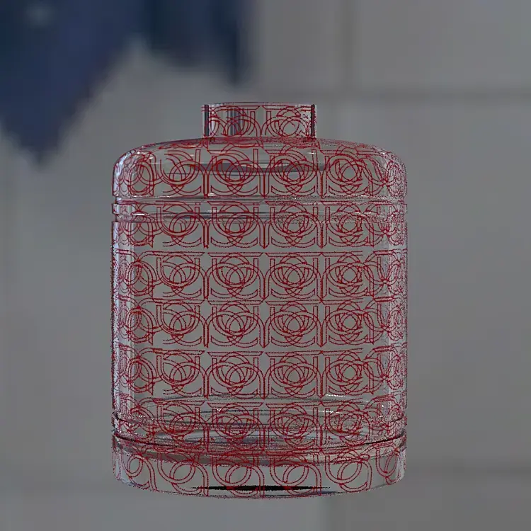

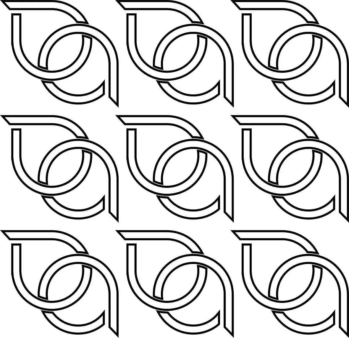

привет!
Есть стеклянный флакон с толстыми стенками, нужно нанести узор на поверхность. Делаю через blend. Проблема в том, что узор наносится и на внутреннюю часть, и получается непонятно что. Подскажите, пожалуйста, как с этим справляетесь
PS нашла подобную тему, но для плоского стекла, там в решении делали фейк с плейном, который ставили перед объектом, этот вариант мне не подходит, т.к форма сложнее
На сайте c 08.04.2013
Сообщений: 85
Екатеринбург
Попробуйте назначить разный ID на стекло, на внутреннюю часть и на те части где нету рисунка будет ложиться простое стекло без рисунка, а на ту часть где необходим рисунок будет ваш материал с рисунком
На сайте c 10.07.2008
Сообщений: 2018
Екатеринбург/Калининград
Цитата samaprishla:
привет!
все правильно делаешь, но тут нужно два материала! снаружи материал бленд с узором, а внутри чистое стекло!
На сайте c 11.06.2014
Сообщений: 894
Ногинск
Сделайте Unwrap и на несите в фотошопе маску куда вам надо или на заднюю поверхность киньте просто стекло
На сайте c 25.05.2015
Сообщений: 1122
крск
метод с плоскостью здесь трансформируется в метод с модификтаором push. Выделяете нужные  полигоны снаружи, копируете их в отдельный объект, который модификатором push слегка выдавливаете, на него уже стандартный материал узора с прозрачностью
На сайте c 30.11.2008
Сообщений: 77
Всем большое спасибо! Вариант с разными ID - то, что надо!
