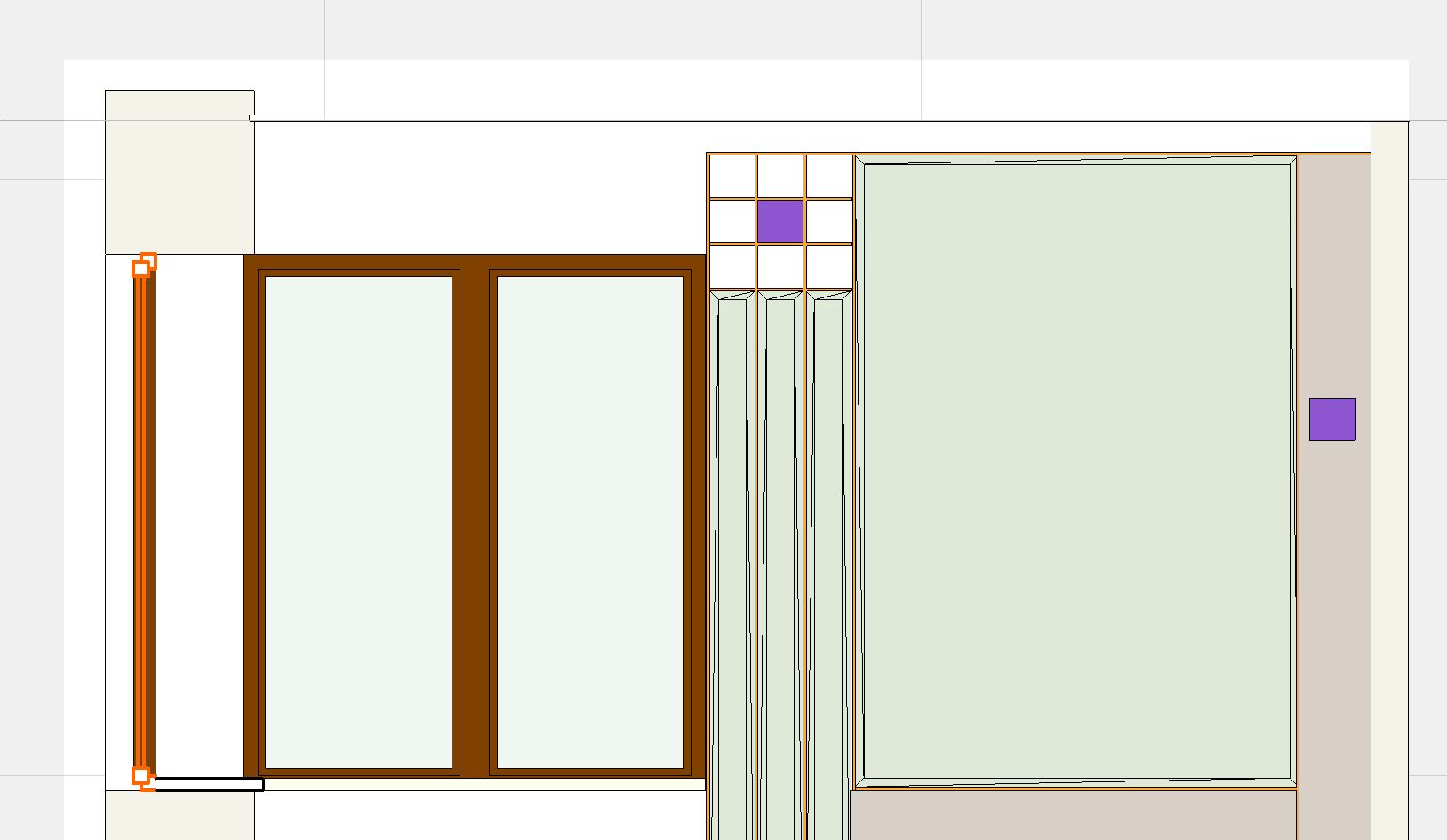

В разрезе размещаю 2 одинаковых элемента (стены) на высоте 1.5 м и 2+ м. Первый - виден в 3d, второй - нет.
Работает с любыми элементами (морф, стена, и т.п.) При этом с крупными предметами проблем нет.

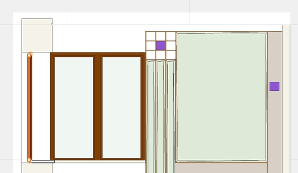

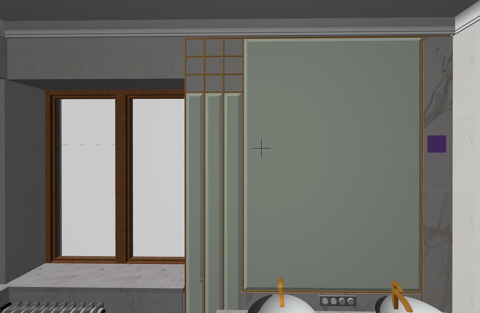

В разрезе (сверху) - размещены 2 фиолетовые плитки, сделанные из "стены". Одна плитка - на 1.5 м, вторая - на 2.1 м. Плитки одинаковые, лежат в одном слое и т.п.
Первая в 3d нормально отображается, вторая - отсутствует (фото 2).
Вопрос: в каких настройках archicad22 можно попробовать скорректировать порядок отображения элементов в 3d, видимо, по высоте размещения ...

На сайте c 10.04.2020
sagavа, в настройках "плоскость сечения плана этажа" изменила этот самый уровень с 2200 до 2900 мм
