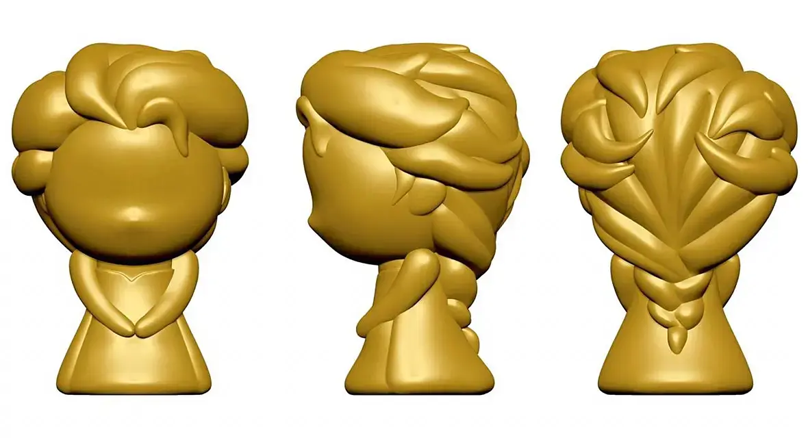

Нужно ретопологию сделать по волосам.
Моделили в компасе, толи автокаде.
Как сделать также в максе? Думала лофт\hair and fur, в последнем нель возможности под инстанс меш редактировать, чтоб ворму локону задать.

Ну нет, зачем здесь лофт (надежный, старый добрый инструмент - но здесь, если для каждого локона - долго и громоздко), и, особенно, хайр (он для этой задачи вообще никаким боком, он создает отдельные волосинки, а не цельные локоны, которые легче создать полигонально) - поэтому, на мой личный вкус, не вижу ничего супер сложного, сначала - элементарный полигональный весьма приближенный к конечной форме лоу поли моделинг -чем меньше полигонов, тем лучше - затем турбосмуз, 2-4 -итерраций с головой хватит, если правильно отмоделить. Если использовать версию 2016 макса или выше, где наконец-то появилась возможность использовать настройки модификатора Crease на уровне ребер отличных от 0 или 1 - задача намного упростится - не надо будет добавлять дополнительных ребер на изгибах. Поэтому посоветовал бы отдельно создать головку куколки и тельце, затем основную прическу с косичкой в одном объекте, затем наложить отдельные локоны. После все зааттачить в один объект и добавить сверху турбосмуз

Спасибо за столь обьемный ответ) по такому варианту тоже думала, только делала через опенсубдив.

Да, по чпу толи пресс форму.
Плохо проекции сверху нет с справой стороны.

Дык модели нет) есть только картинки - проекции трех положений. Слева, спереди и сзади.

Да ненужен здесь браш и коат, потянет за собой репотологию, одна морока - просто полигоналка, если есть 3Д мышление и понимание пространства, а опенсабдив, турбосмуз или мешсмуз - не имеет значения - в данном случае все хороши. а вот если будете применять тектурки с  unvrap UVW - тогда лучше опенсабдив, меньше растяжек будет на текстурах. Можно еще применить метот моделинга через сплайны, как советовали выше, с последующим применением модификаторов Crossection и Surface,   но мне кажется, это будет дольше и заморочливей, в принципе это тот же лофт получится

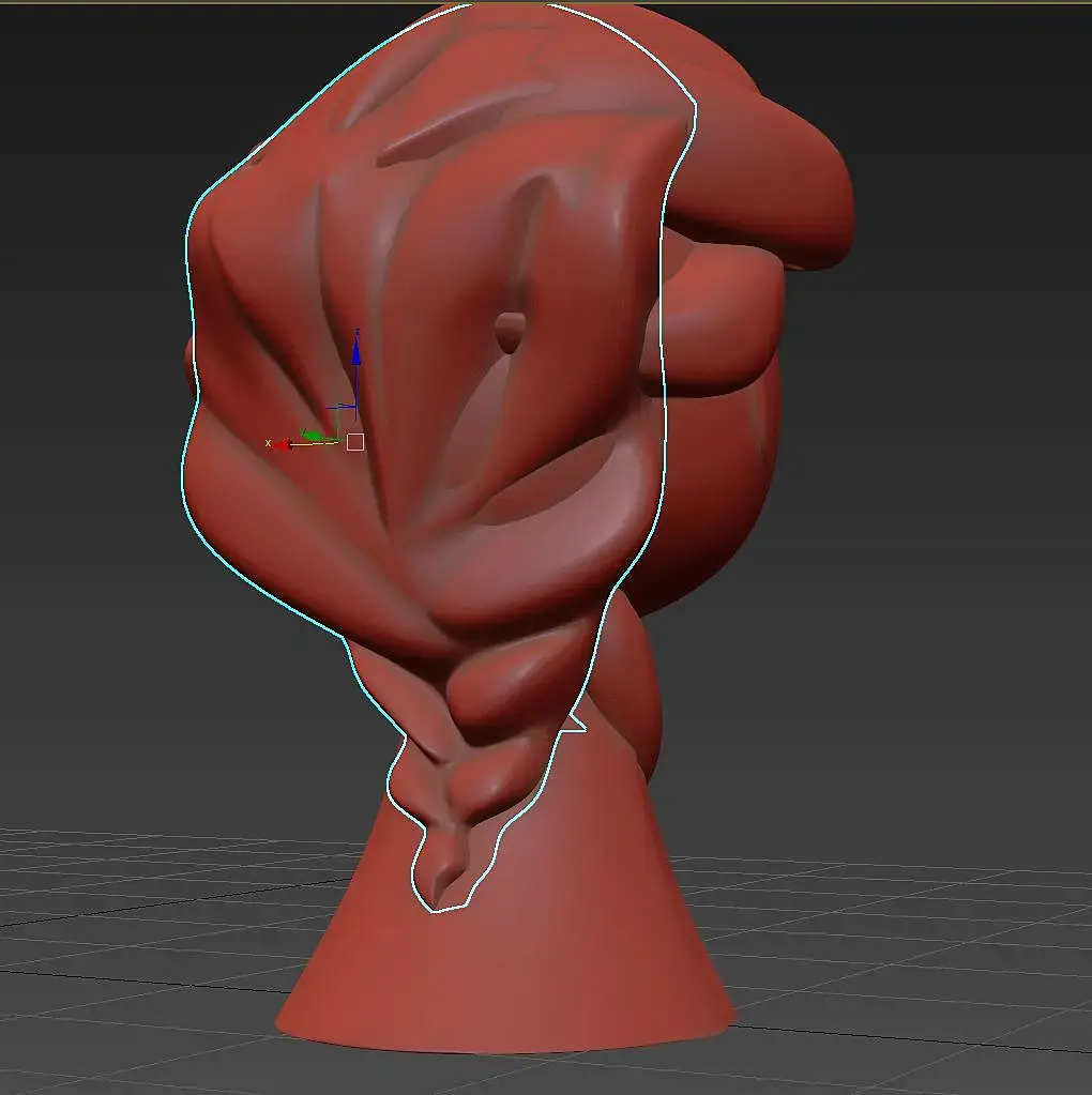

Какой же это геморой. Все сделала, кроме задней части. Там вообще дичь которую редачить сложно.
Неужели ничего нет?

Разверните "сферобразное" лицо , с учетом ,чтоб  захватывало и кончик косички сзади, на плоскость, ориентируясь по референсам нарисуйте на плоскости рисунок-структуру волос , и   выдавите небходимый рельеф , на плоскости.  Готовый плоский рельеф присоединяете к развертке с помощью модификатора skinwrap , развертку морфингом  вернете в изначальное объемное положение. Не трудно)

Чето на деле не то выходит)))

покажите, что сделали на данный момент

если боковые более менее нормальные, то эти чето не айс.
