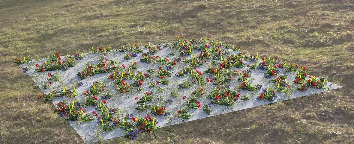

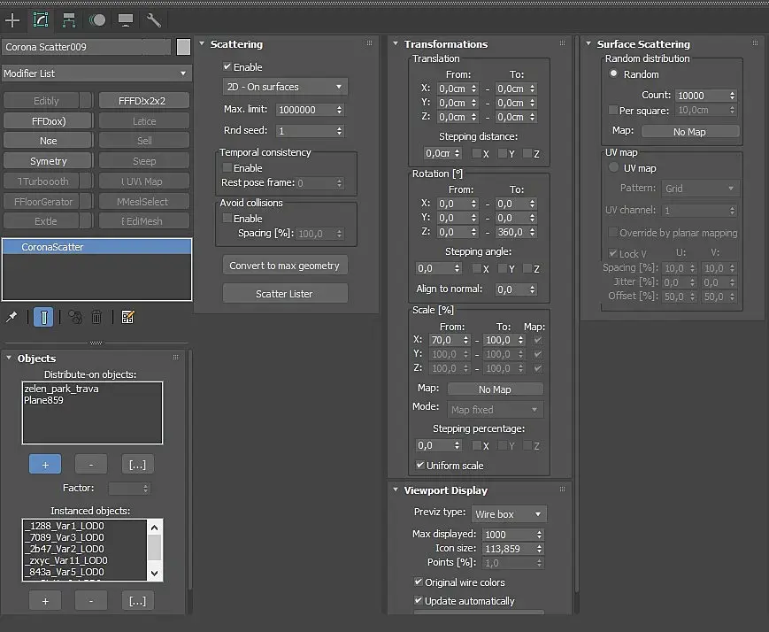

Добрый день, впервые сталкиваюсь с таким , вроде все, как обычно делаю.
При скатере объекты располагаются в основном лежа . Как это исправить ?
Сообщений: 4483
Проверь локальные оси у объектов, скорее всего у них Z направлена не вверх
На сайте c 31.03.2020
Сообщений: 211
ну и я для профилактики ресет Хформ
