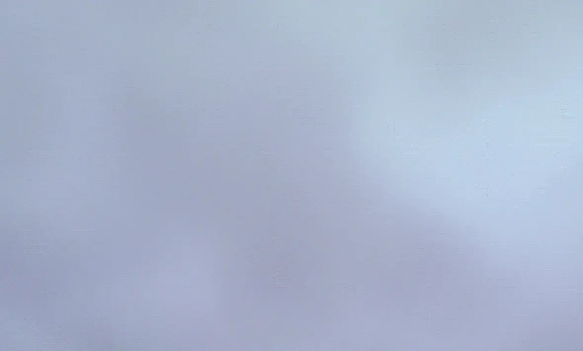

Добрый день!подскажите пожалуйста,случайно сохранила в jpeg,а он мне выдал вот такую ерунду,можно ли как нибудь найти отрендеренную картинку в максе,а если нет,то что делать вот с этой прелестью?Заранее спасибо за ответ)
Так вон же выше она
А чтоб в максе было видно все элементы, то стоит включить эту галку:

она в ужасном качестве  разводами,хотя я выставляла 4200 на 2800,и у меня все это дело читалось почти 9 часов,хелп ми хелп)

Если макс ещё не закрыли, то жмите это. Иначе - аля-улю картинке скажете.
