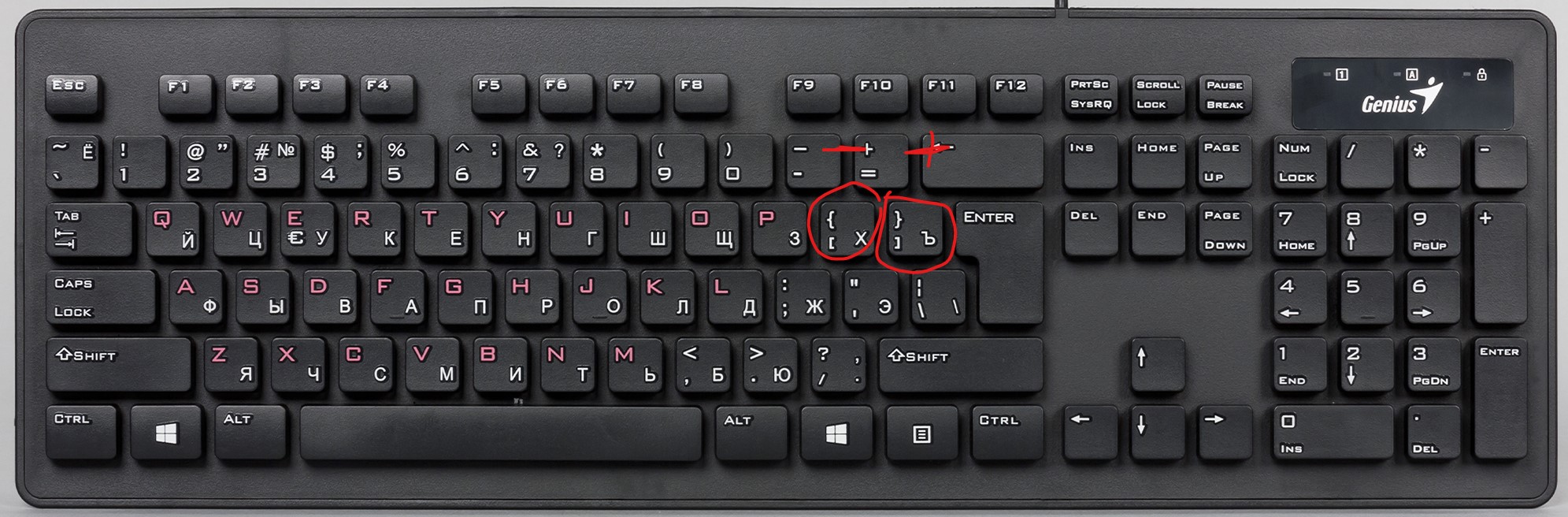

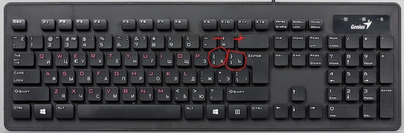

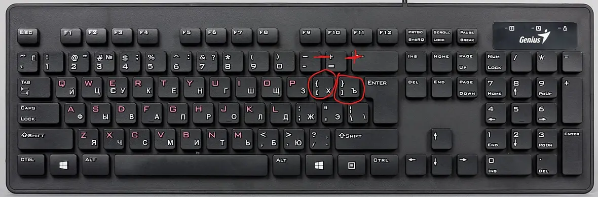

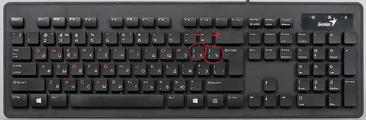

Добрый день, попробуйте во время движения зажать одну из этих кнопок, это увеличивает/уменьшает скорость перемещения.

сделала как вы посоветовали. Сначала просто объект улетел. И камеру  я так найти и не смогла на плане.(alex151286, советовал alt или ctrl, он и в той ситуации вообще ничего не делали)
https://www.youtube.com/watch?v=BUkWQGHwLF0
Но потом я применила ResetXform отдельно для каждых импортированных моделей, нажала Х (вроде, клацала поочередно и на Ъ), и двигаться стало нормально.
