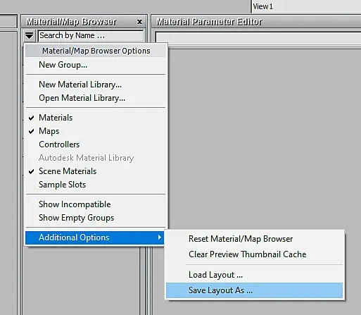

Это сохраняли? Инфа об открытых либах содержится в файле .mpl
Там же всё остальное по конфигу Matreial/Map Browser слейта, то есть группы, цвета, всё вот это.
Хотя сам он вообще лежит тут
C:\Users\User\AppData\Local\Autodesk\3dsMax\2018 - 64bit\ENU\en-US\defaults\MAX\MtlBrowser.mpl
То есть макс должен туда сохранять автоматически. Если по какой-то загадочной причине этого не происходит то попробуйте пересохранить (или создать) этот файл по этому пути.
Пробовала несколько раз, в дефолтную папку и в другие. Вроде все сохраняется, но при попытке найти и открыть потом этот файл - его нет. Ни в проводнике, нигде. При перезагрузке выпадает табличка, что такие файлы не найдены и в этом, видимо, причина, но как еще их сохранить я не знаю.

Так вы уж как-то проследите за тем что происходит. Откройте папку, найдите или создайте через Save Layout этот файл, и закройте макс. Файл в этот момент удаляется? Или удаляется при старте макса?
Он вообще не сохраняется.
На сайте c 31.03.2008
Сообщений: 1153
Я всё еще не понимаю почему вы не можете создать этот файл по этому пути через Save Layout.
И я не понимаю. Не сохраняется, факт.
