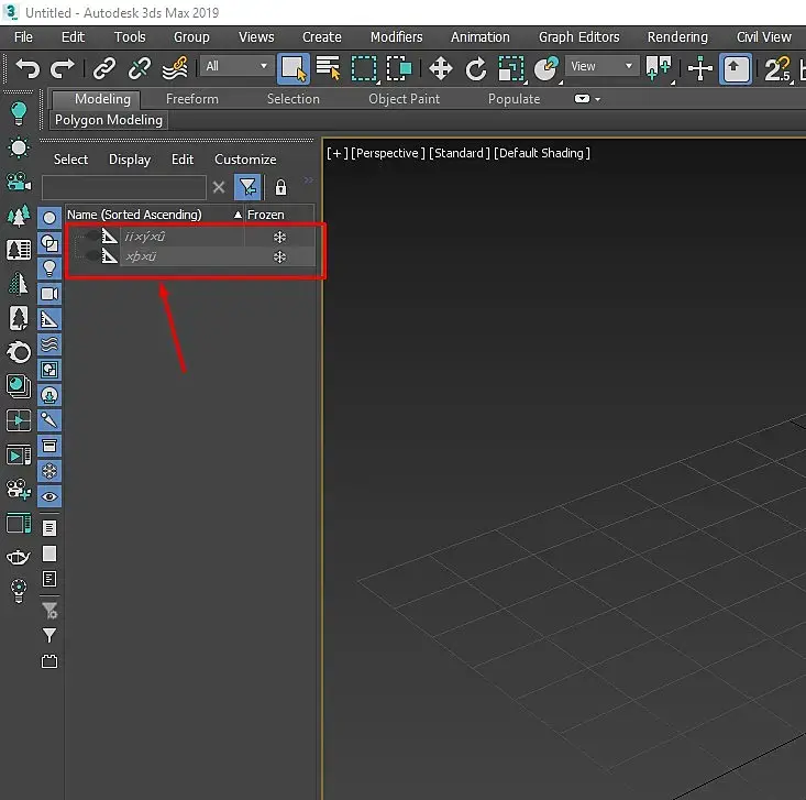

Всем привет. У меня такая проблема, давеча подгрузил в макс сцену заказчика в которой были элементы как на скриншоте и теперь при открытии макса в чистой сцене они по умолчанию присутствуют, версия макса 2018 и 2019 в обоих открывал сцену и в обоих теперь эти элементы, чтобы их разморозить и удалить нужно переименовывать. Если не обращать на них внимания и загружать любую сцену макс постоянно вылетает(если их заранее удалить, то всё норм) Как избавится от этого мусора? надоело каждый раз проводить ритуал переименования и удаления ... Пробовал переустановить 2018 макс, не помогло, всё равно они есть...

Это максовский вирус , здесь подробно найдете инструкциhttps://3ddd.ru/blog/post/chistim_3ds_max_ot_virusov

Ищите на форуме "Скриптовирус"
И когда вылечите, перепроверяйте все сцены, которые открывали с момента открытия зараженной сцены.
