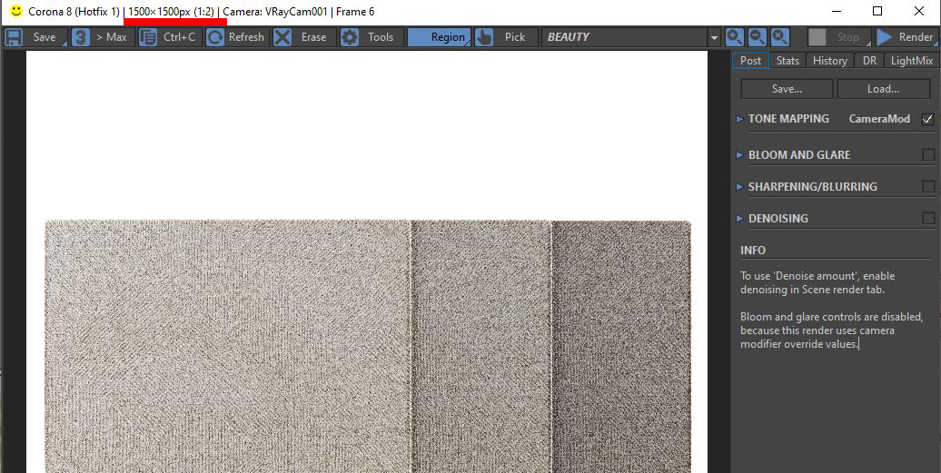

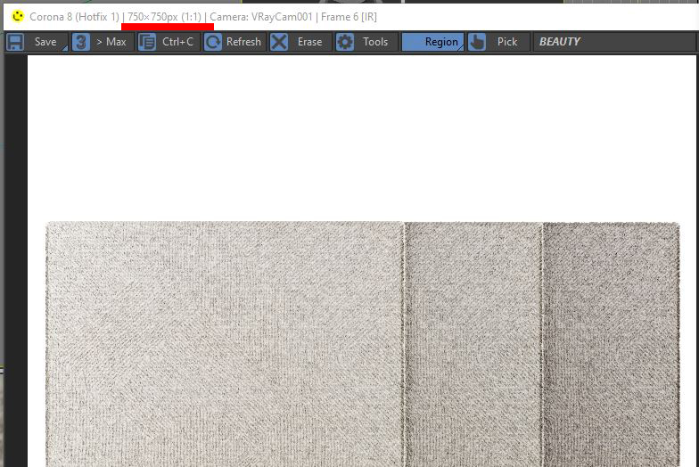

Кто-нибудь разобрался? У меня внезапно такая ерунда вылезла в одной из сцен - интерактив нормальный, рендер темный. Только никаких АО у меня нигде нет. Камеру и настройки короны перекидывала из другой сцены. Бесполезно. Может где-то щелкнула, но уже все, что могла, проверила.
На сайте c 19.04.2019
Сообщений: 815
Женька,
версии макса и короны какие?
Сообщений: 4459
2020/8.1
Вопрос снят. Просто надо было разрешение интерактива и рендера делать одинаковое. Тогда картинка по гамме смотрится одинаково. У меня окно основного рендера было разрешением больше и рисунок ковра из-за того что ли рябит, кажется темнее.
Интерактив
Рендер
 Надо будет попробовать улучшить качество интерактивного рендера в настройках.
