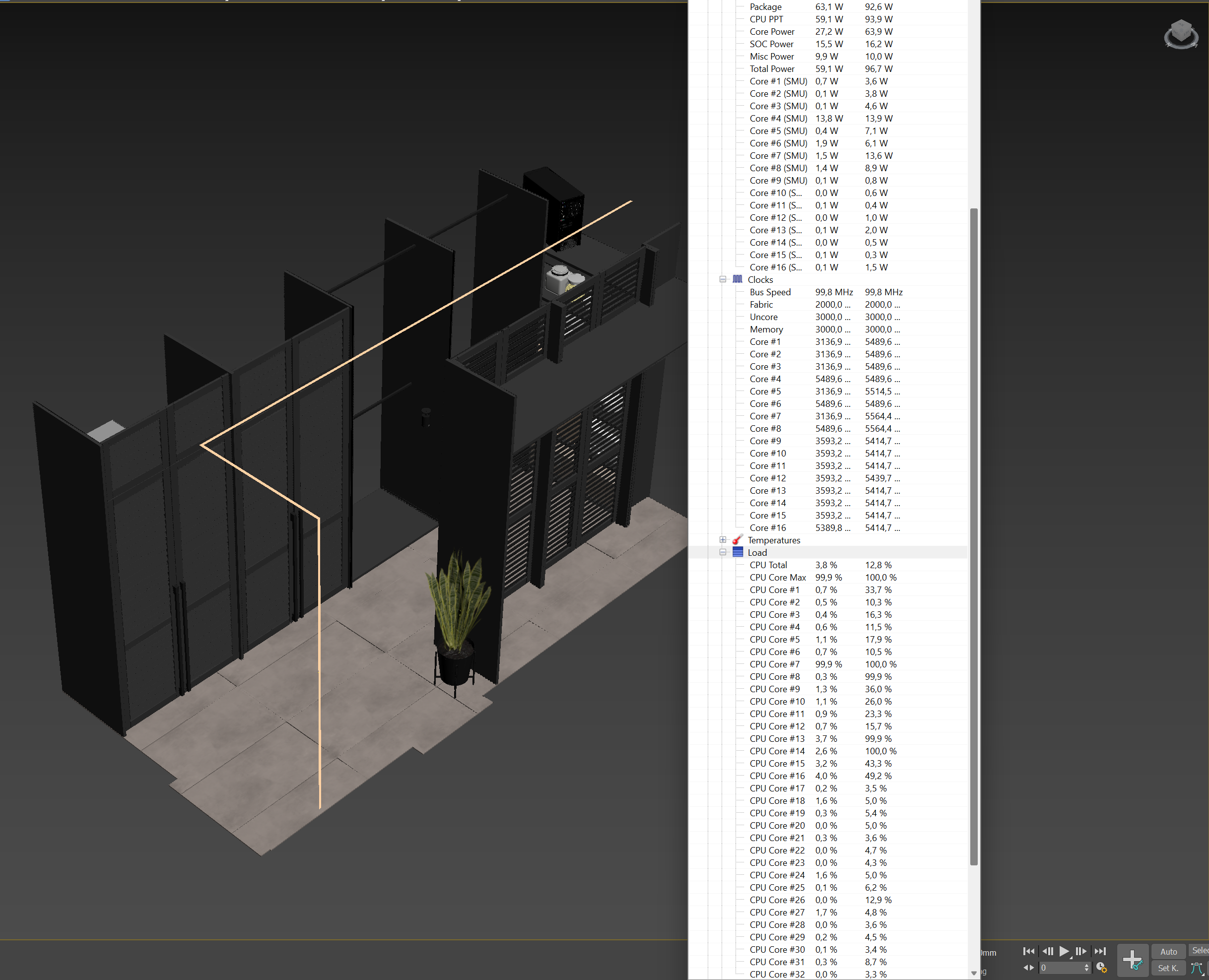

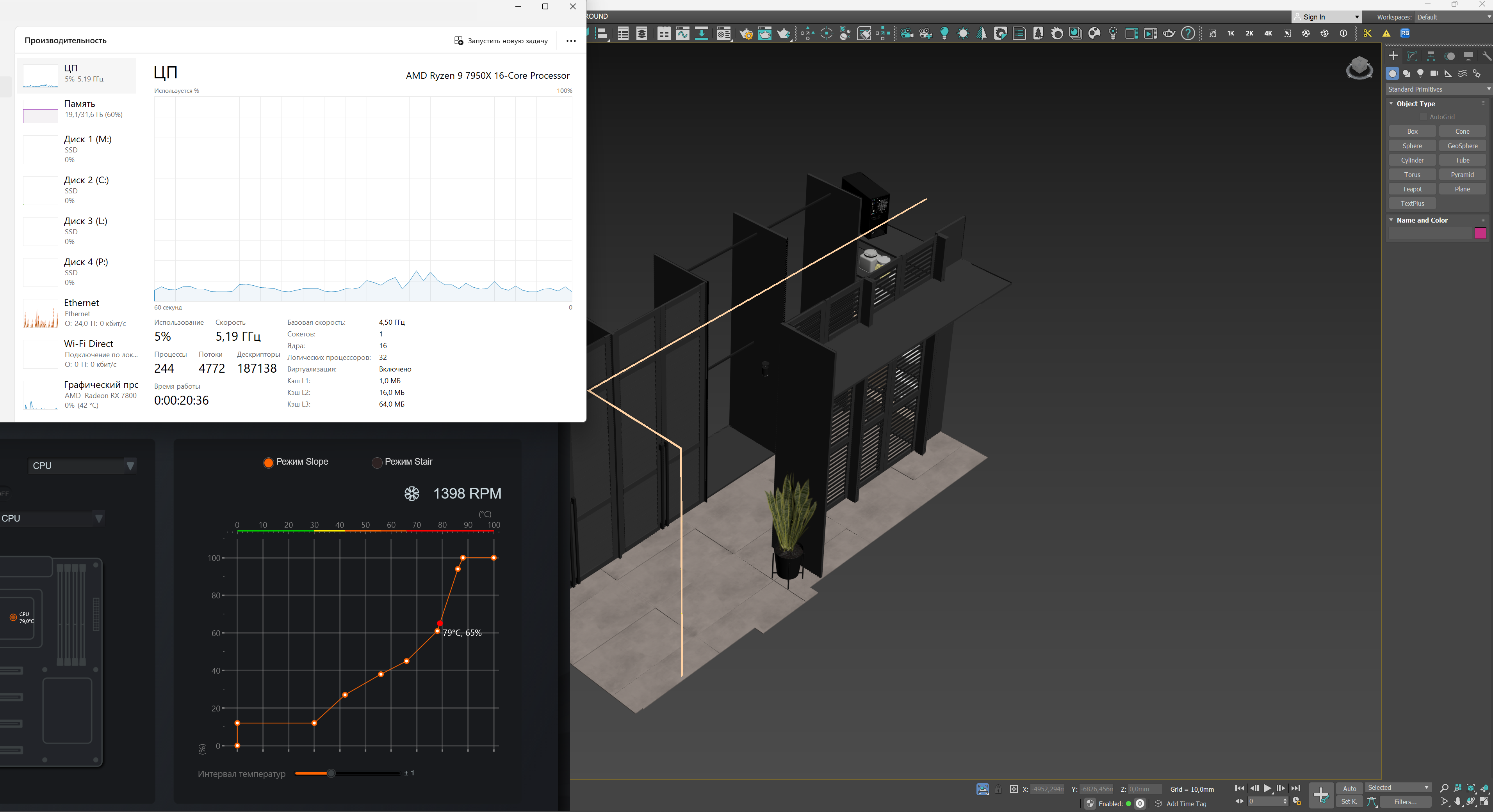

Есть уникальная сцена, в которой день-другой назад процессор в простое, без рендера, стал греться до 80 градусов и стабильно отображаться в диспетчере как задействованный на 5% - т.е. он фактически находится под лишней нагрузкой, хотя раньше не был.

Переключите отображение потоков в диспетчере задач. Если загружен 1 поток из 32 на 100%, значит что-то однопоточное долбиться в 100%
Когда на процессор идет однопоточная нагрузка то работает алгоритм буста который может лупить вплоть до 1.5 вольт на процессор. Это можно глянуть например в HWInfo64 в разделе сенсоров.

Может, сцена пока не понадобится. Удалил из копии все текстуры через utilities-more-uvw removy-materials - после перезагрузки сцена работает тихо и спокойно. Да, у процессора нагружалось в основном одно ядро до этого. Далее собрал всю сцену с текстурами в одной папке с переписанными на эту папку путями (ранее использовалась общая система папок с библиотеками на все проекты) - и файл из этой отдельной папки работает тихо. В т.ч. если разместить данную папку на том же ssd, где и все библиотеки. ??? Странно.
В общем, пока решение заключается в том, чтобы размещать сцену со всеми текстурами в отдельной папке (хоть это и копии текстур из основной библиотеки). Может, так все люди и работают, не выяснял. При добавлении новых объектов и текстур в основную библиотеку буду из неё подгружать через relink bitmaps, а если опять начнёт грузить проц - снова соберу копии текстур в отдельной папке через collect aasset. Т.е. основная библиотека будет периодически "подкармливать" сцену. Развожу руками, пожимаю плечами.
