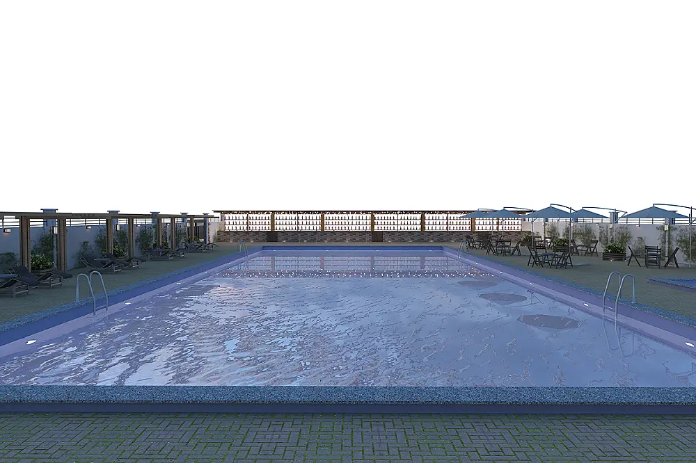

Помогите недоделанному визуализатору, что я делаю не так? Всегда что-то получается не так, то мутный тон в итоговой картинке, теряется резкость, то зернистоть, то еще что-то.

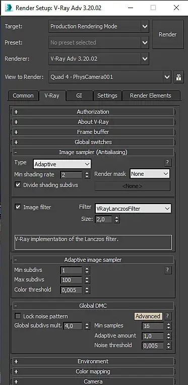

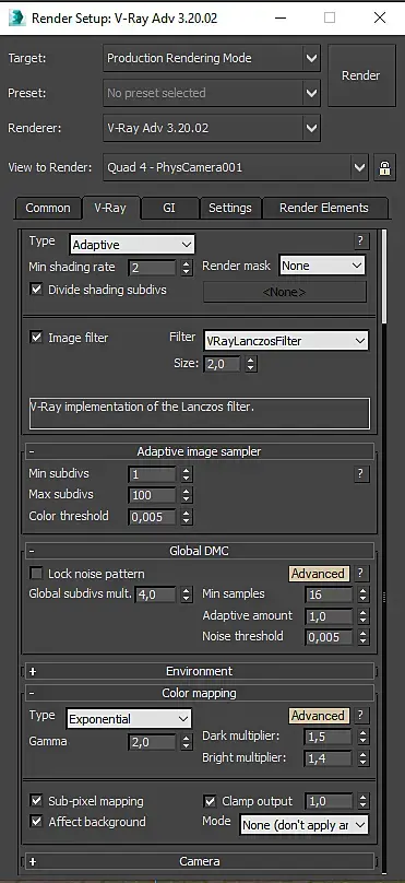

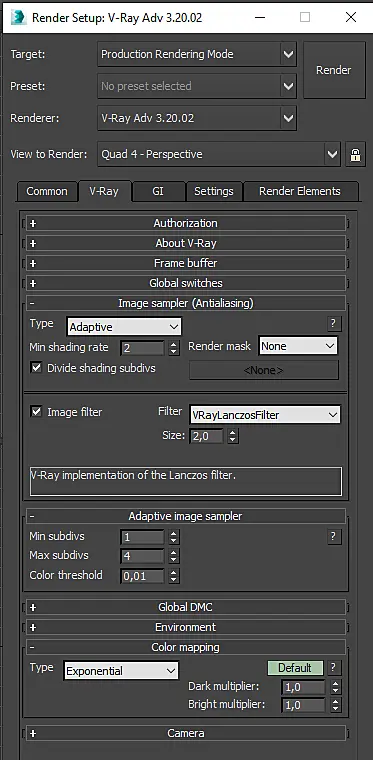

Вот настройки

по тому, что вижу. max subdivs 4. мало.
color threshold наверно тоже не то стоит. его, возможно уменьшить
global dmc еще бы посмотреть.
и, в зависимости от того, что там в Global DMC, наверно придется увеличить min shading rate
по-хорошему, нужно немного по-другому делать, то есть более развернуто, перечислил лишь то, что вижу.
