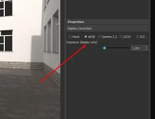

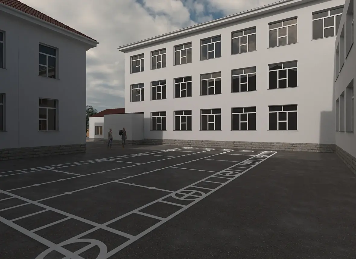

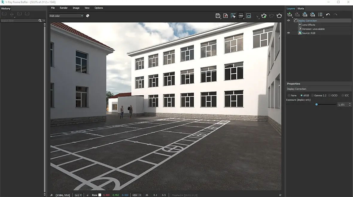

Сохраненная картинка темнее чем в VFB
Не знаю что делать.
Гамма в максе 2.2
Пробовал выставлять разную гамму при сохрание, так еще хуже
Сообщений: 7380

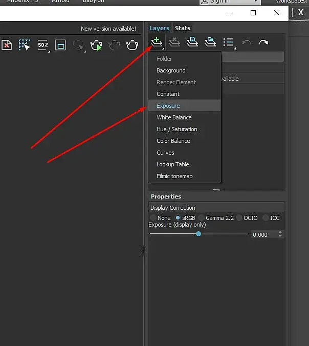

Дсплей онли
Отсюда вызывай -
На сайте c 04.09.2018
Сообщений: 44
Город в устье каменных гор
Блин когда скрины для темы делал дошло. Я накрутил экспозицию, а там в скобках написано "Только отображение" В общем это настройка экспозиции не для картинки, а только для отображение во VFB.
Все из за моей невнимательности
Сообщений: 7380
Да
Сообщений: 44
Цитата DoCentttt:
Дсплей онли
Отсюда вызывай -
Благодарю. Совсем ослеп уже я)

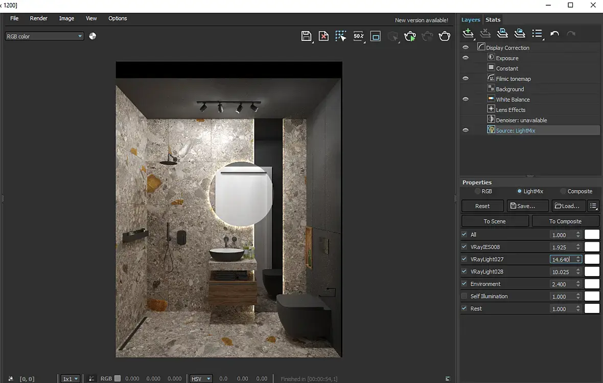

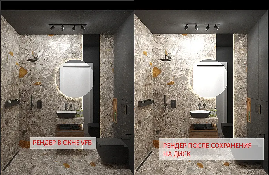

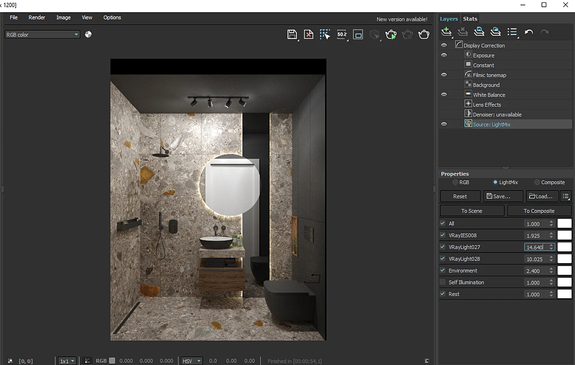

А у меня ситуация наоборот.  В окне фреймбуффера картинка окей, а после сохранения пережженная. Гамма 2.2 стоит, вроде все окей, но в чем проблемка?
а это само окно фреймбуффера
Сообщений: 5675
Kalevan
Если сохраняете в какой жипег, то проблемка думается в том что во фреймбуфере у вас честный 32 бит линеар с тон маппингом, а при сохранении в убогий 8 бит все это схлопывается, огромная часть информации выбрасывается и имеем то что имеем.
На сайте c 09.05.2008
Сообщений: 239
Вроцлав
пробовал и в tiff сохранять, та же история. В общем-то не новичок в этих вопросах, но тут не знаю как поступить.
А на счет схлопывания - ухудшилось бы качество картинки немного, но не появлялись бы пережженые места.
Может с виреем что-то не так
Сообщений: 5675
Kalevan
Динамический диапазон...
Это в принципе любопытная особенность виреевского фреймбуфера. Даже еслив жпг сохранять то картинка отрендеренная и сохранённая напрямую и картинка сохранённая через фреймбуфер несколько отличаются.
Сообщений: 239
Вроцлав
Цитата Revered:
Cпасибо, дружище, попробовал сделать новую сцену с дневным освещением и стало все нормально.....  Уже не было сил копаться что же произошло в этой)))
