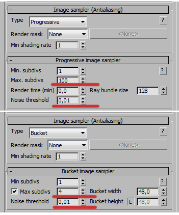

Вот эти настройки за шум отвечают:
Больше сабдивов и меньше Нойз - меньше шума.
Да, и время рендера, соответственно, больше )

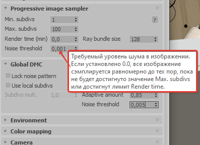

min shading rate также отвечает за шум и он не должен быть единичка, дефолтные - 6 неплохое значение,  я часто ставлю 9-16
На сайте c 27.02.2010
Сообщений: 3663
Херсон,Украина
Спорно.
https://docs.chaosgroup.com/display/VMAX/Image+Sampler#ImageSampler-minShadingRate - там картинка-ползунок очень наглядна в качестве примера.
Увеличение этого показателя делает мягче затенённые области изображения, но добавляет шума ярким местам и плохо работает с глубиной резкости.

На сайте c 11.02.2018
Сообщений: 2046
Сальск
Присоединяюсь к feles, не стоит трогать мин шейд рейт. Собственно говоря, сами Хаосы тоже говорят, что дефолтное значение - 6 - оптимально, и поэтому в Пятой версии они вообще выпилили этот параметр из интерфейса. Он будет доступен для регулирования только если открыть сцену созданную в старом Вирее, где значение было изменено и отлично от 6. А если создать сцену с нуля в Вирее 5, то он даже не будет виден в Рендер Сеттингсах.

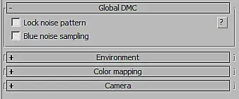

UVVN, а у Вас вирей какой?..
У меня в 5-ом в свитке Global DMC только две галки и остались: Lock noise pattern и Blue noise sampling... Счётчиков там уже нет.
Кнопочка "Default" есть, чтоб переключить ее на "Advanced"?
У меня Vray Next
Нет )
Так и есть )
У меня открыта старая сцена с рендером тачки из соседней темы, оттуда и скрины делаю.

Цитата feles:
Нет )
Ну тогда не парься про Noise thresold в Global DMC.
Выше эта настройка главнее.
На сайте c 25.05.2015
Сообщений: 1122
крск
Цитата feles:
интересно, у меня наоборот
По DOF  тут надо решить что важнее, да. И сколько используется доф в кадрах и есть ли он вообще, в моём случае, например, вообще виреевский доф не используется, только по особым праздникам когда есть макро с рефракцией.
Так feles показывает значение 1.
Не понял чего выпилили, у меня в максе 2020 и Vray 5.1 на прежнем месте Min shading rate в новой пустой сцене.
