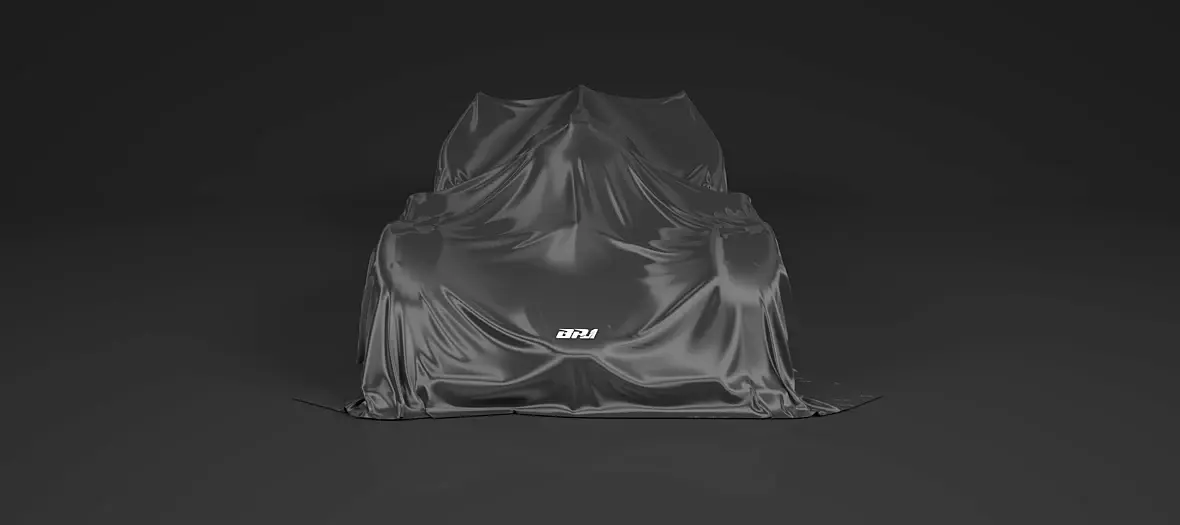

Подскажите как исправить. На черном материале V-ray появляются слои, при рендере явно видно.

Скрины из редактора материалов покажите. Как по вашей картинке можно понять что не так с материалом?
На сайте c 25.11.2015
Сообщений: 13
посмотрите на фон
На сайте c 07.02.2016
Сообщений: 327
Вы про полоски на фоне?
Сообщений: 13
да

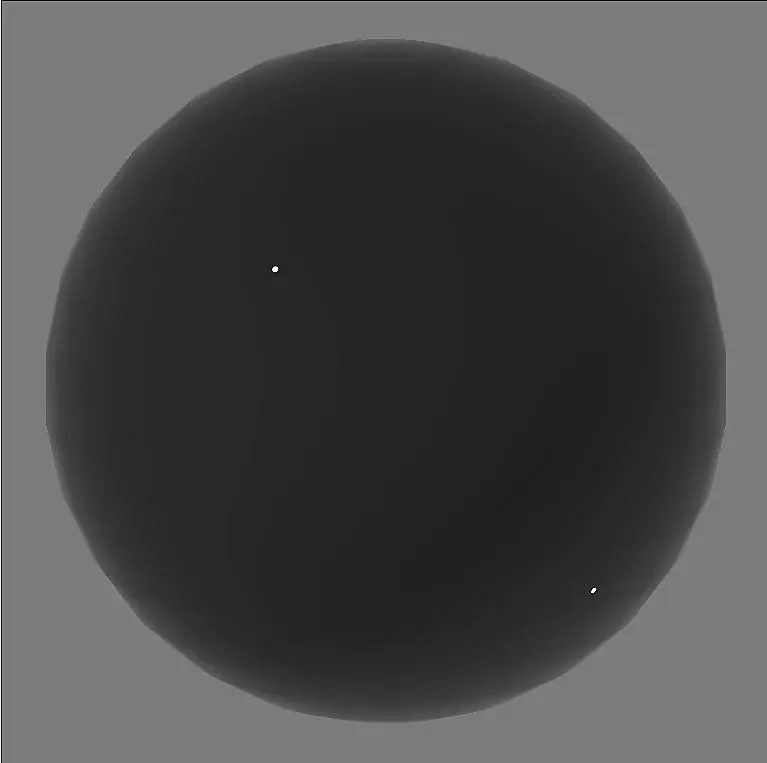

на шарике материале тоже ест эти  полоски
Сообщений: 327
На рендере картинка хорошая? Похоже что вы просто очень сильно сжали jpeg.  При сохранении jpeg верхний ползунок (Quality) передвиньте вправо
Сообщений: 13
tif ом сохранил
На сайте c 06.02.2012
Сообщений: 966
Слишком мало цвета для плавного перехода.
Грубо говоря у вас переход от 5 до 10 в градации серого, вот потому и видно. Просто увеличьте количество цветов. Ну или сохранять через 32 бита.
Сообщений: 13
не из за этого Quality было наилучшее
материал сделан с помощью gradient
Сообщений: 327
Наверно в градиенте первый цвет стоит 0, а второй где то 8-10. Попробуйте сделать разницу между ними побольше
Сообщений: 13
первый цвет 0 второй 4 третий 8.Без градиента получается тоже самое
На сайте c 20.07.2015
Сообщений: 578
рендерите в EXR
Сообщений: 13
да
На сайте c 14.12.2010
Сообщений: 1782
spb.ru
открытая студия и освещение HDR/Dome/Enviromnet?
- получите сыплющийся градиент на черном материале с сильным reflect и маленьким glossiness
ну и гадать можно долго - гамма, коррекция гаммы градиента, попали на "пограничные" значения семплера... описали бы желаемый результат (хотя ответ понятен - тоже самое но без развала градиента), может проще снять тени/отражения и зафотошопить на черный фон.
