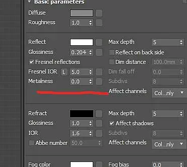

Настроил все в next и хром как хром выглядит как положено (даже скрины не буду) Открывают на стороне у зака и там (3,2 по моему) он пластиковый. отражений минимум и серый. Почти как стандартный мат.
Какие нужно ставить настройки в next чтобы зак открывал и там конфетка сразу без переключений?
Спасибо

делать его (металы) не через металнесс, а дедовским способом - через отключение френеля.

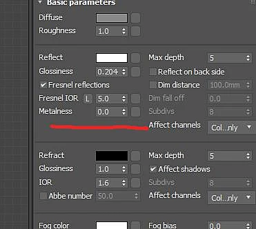

Ты вот так имеешь в виду?

скорее всего отключить птичку fresnel reflections

Мне зак написал что нужно с значением metalness в ноль а вот если отключаю frensel то да, серый становится. И как выкрутить тогда не пойму?

Ior навернуть если?

Я почти уверен, что проблема с гаммой. У Вас 2.2, цвета светлые и отражение сильное, у клиента 1.0, цвета серого значительно темнее.
Вообще для металлов ior 5 - ,это мало. Для хрома надо 60, например.

диффуз 0.0.0?

IOR у хрома 80 если делать простой материал. А если делать по правилам надо кривую подгонять под реальные значения
и диффуз у хрома черный
Глосси 0.98

VMPP предоставляют кучу металлов, которые настроины через длину красной, синей и зелёной составляющей волны.

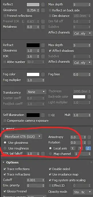

Там не навернуть, все отключено же.
Вот вроди прошло, но сомневаюсь на счет этих настроек.
Тут
Заку хочу весь сервис предоставить. Чтоб только открыл и f9 ))
