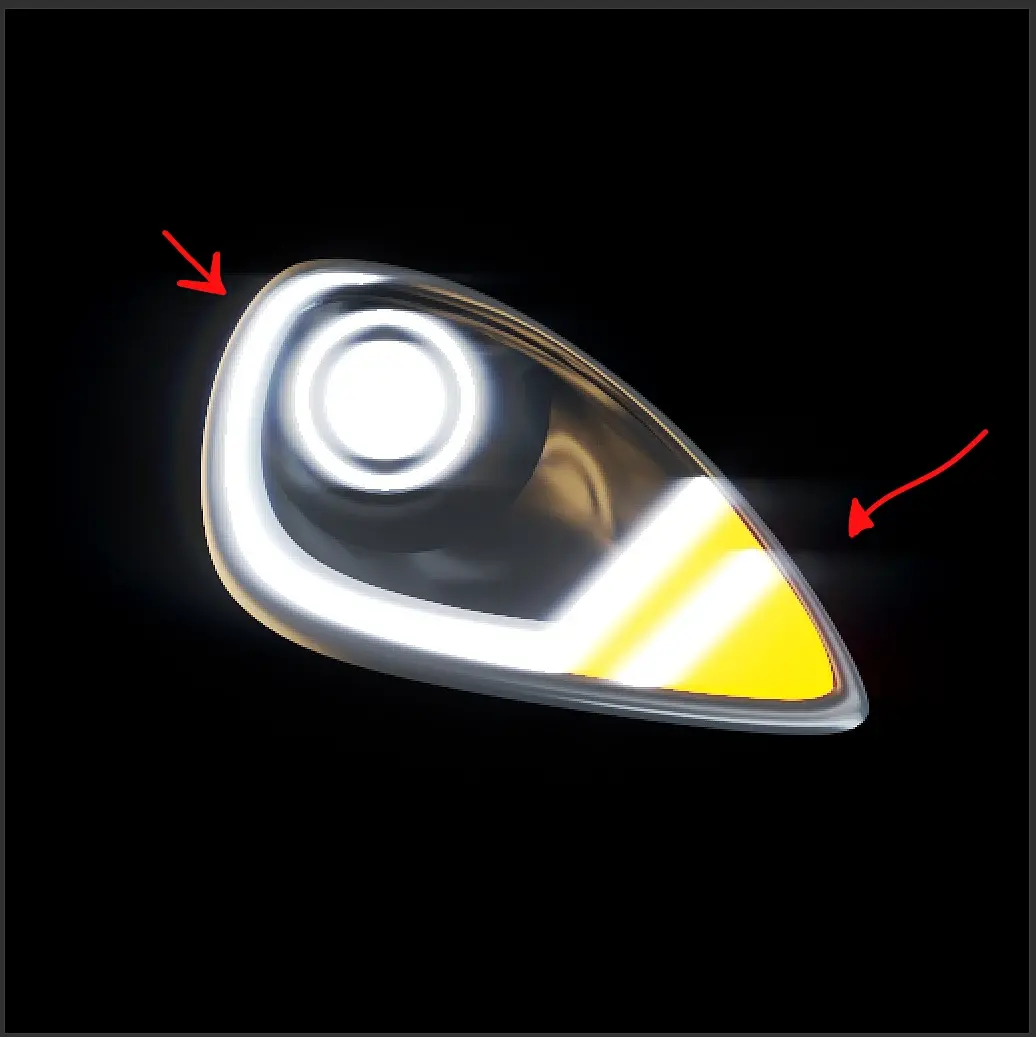

Чтобы не плодить темы, задам вопрос здесь.
Помогите разобраться с тупым вопросом. При сохранении, эффекта линз, они обрезаются гранями модели. Как можно сохранить эффект с альфой сразу, чтобы без дальнейшего наложения в фотошопе потом через screen?!

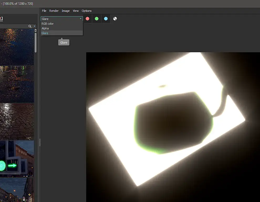

отдельный pass, создается по умолчанию
