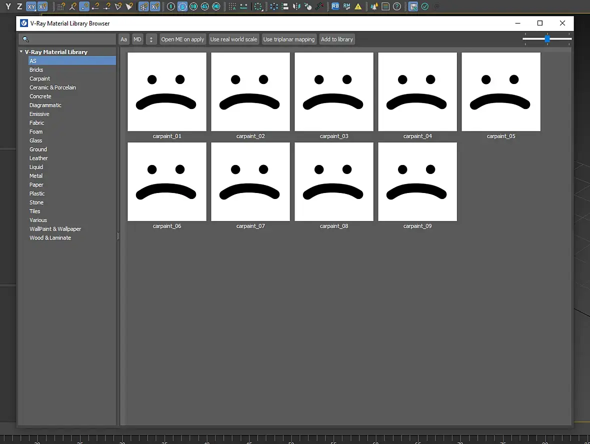

Всем привет! Кому-нибудь удавалось добавить в V-Ray Material Library Browser свои материалы?
Попробовал добавить свои материалы. Или дублировать существующие с другим именем. Браузер не отображает
Может кому получилось добавить свои материалы?

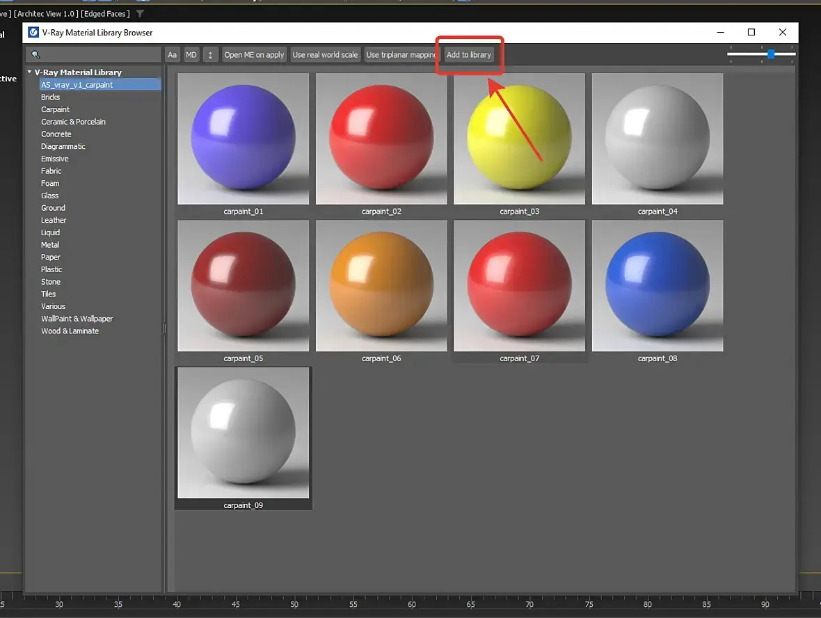

Нашел, как добавлять свои материалы.
Через кнопочку в браузере.

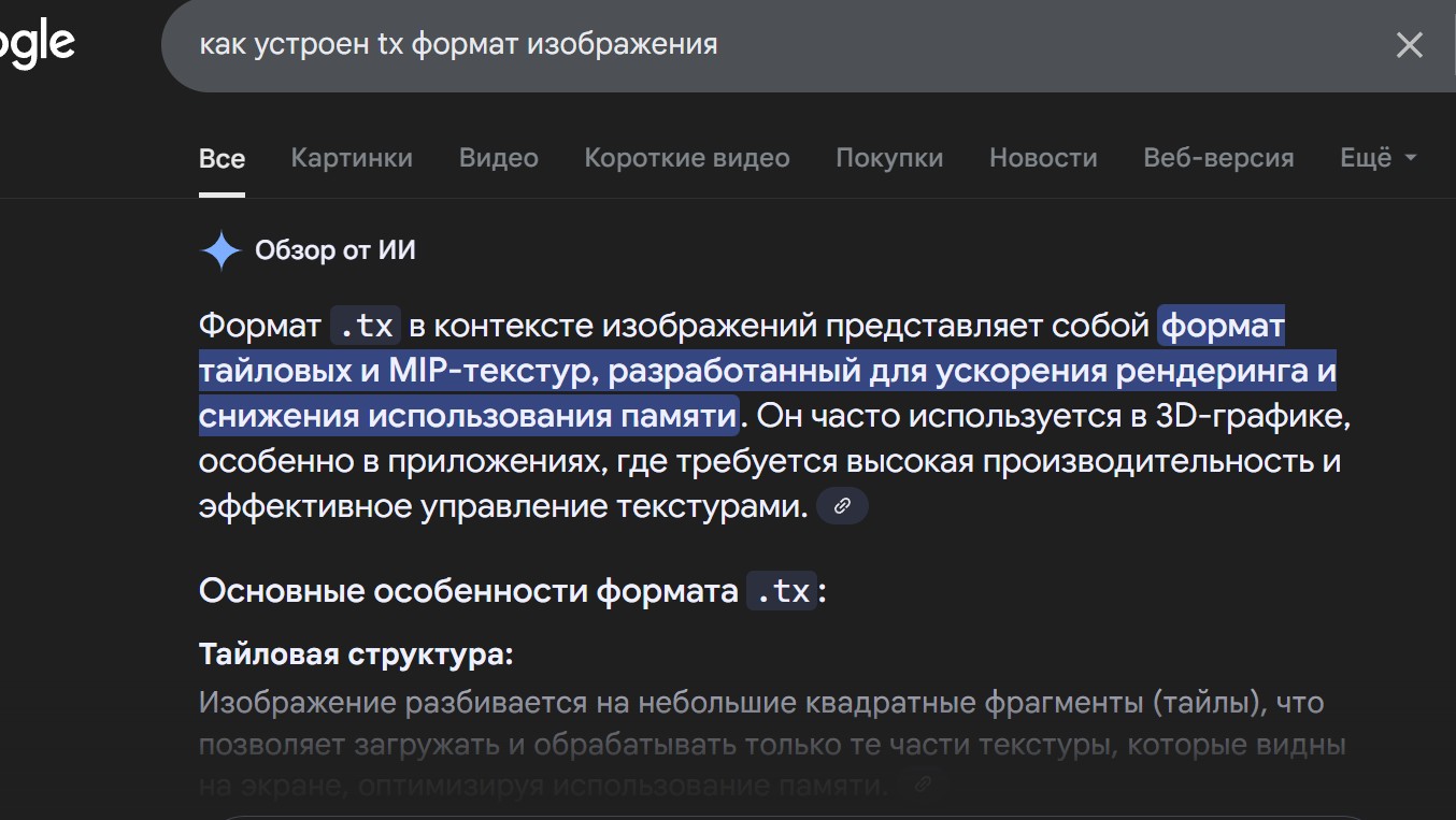

Меня больше интересует как из их формата tx пиксаровского обратно конвертнвть в png -jpg  и зачем они это сделали. ЧатГПТ выдал инфу но оно совсем для профи программирования. Погодам сторонних тоже нет которые могут преобразовать в понятные форматы. Короче костыль создали

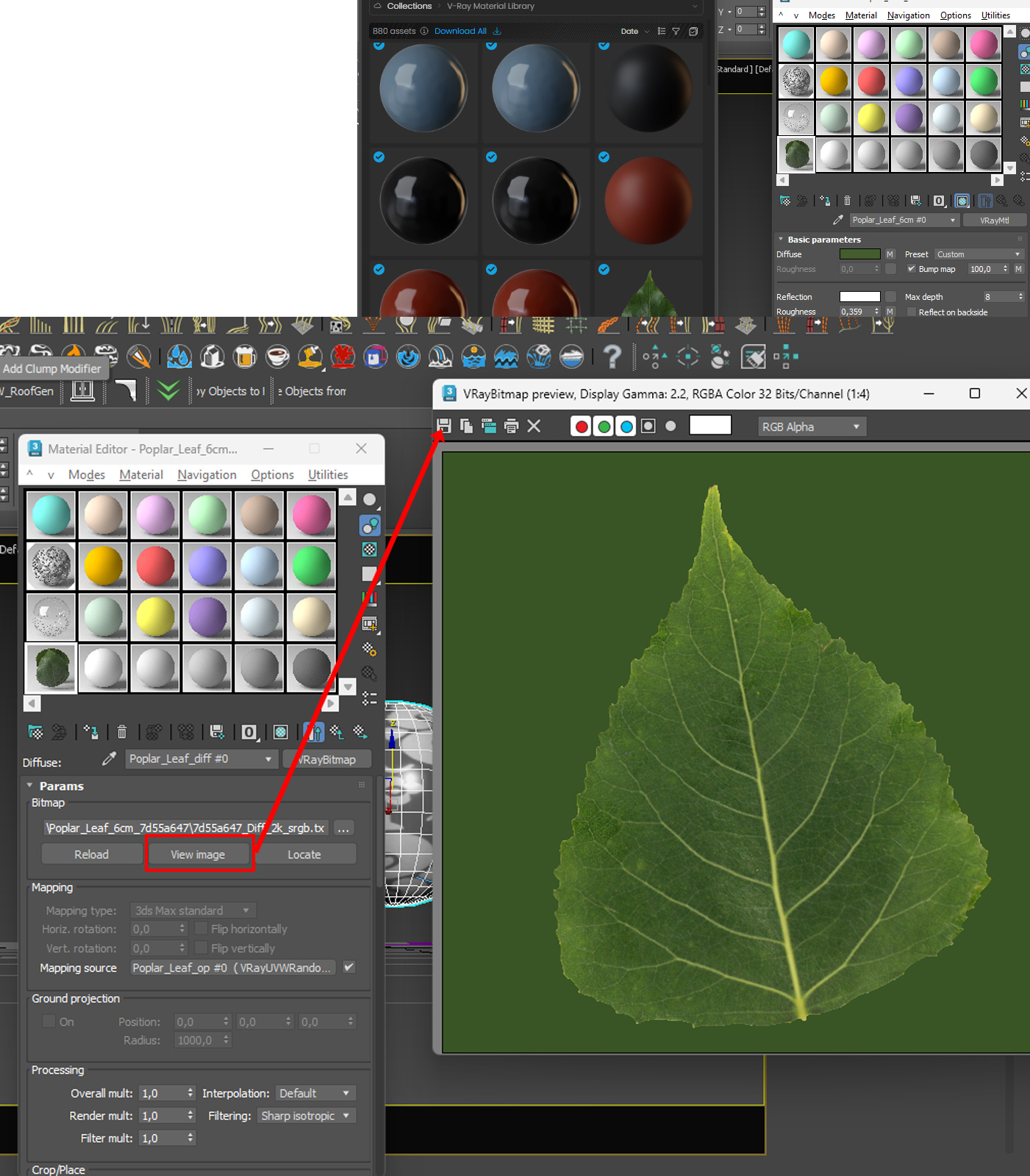

В смысле это интересует?
"View image" и сохраняешь в любой формат, хоть в png, хоть в img итд...

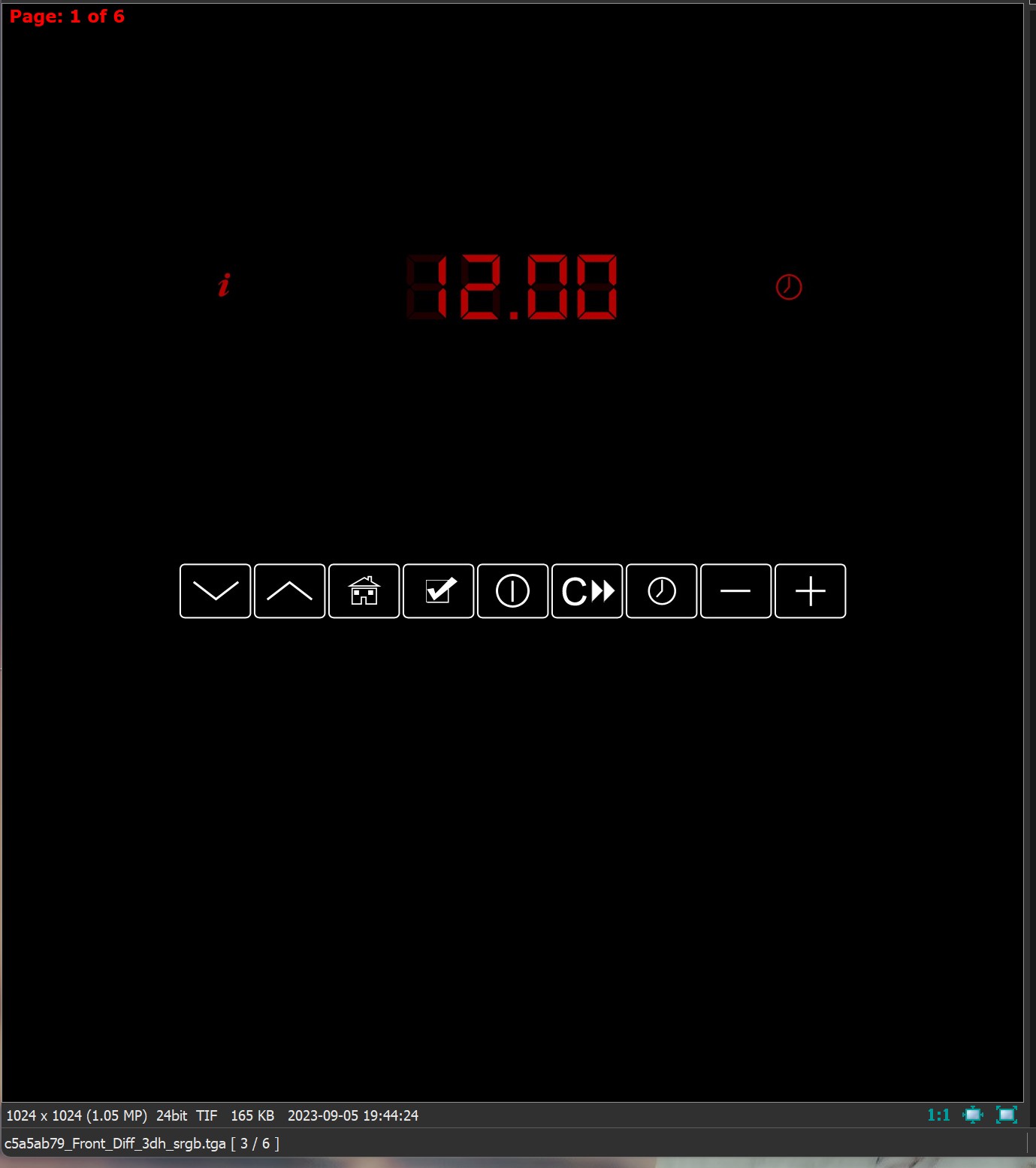

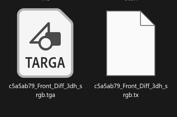

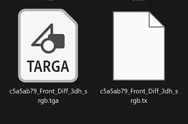

Вы не поверите как просто это делается. Меняете расширение файла .tx на .tga - дальше пересохраняете в любой формат, я это делаю например в FastStone Image Viewer.
Сделали они для того что при разном расстоянии до камеры используется одна из текстур запакованных в .tx - почитайте - оч полезно сделали. Как по мне то это реализация LOD (level of details - активно используется в играх в том же Unreal engine) на уровне текстур

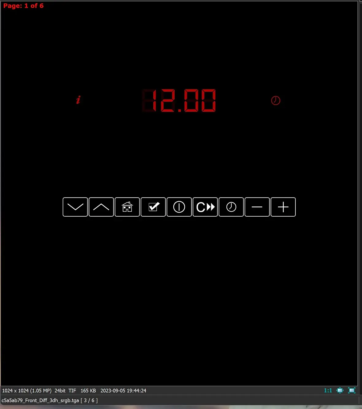

Кстати новый конвертер в Вирей7 из короны - стоит галочка все текстуры переделывать в .tx
вот так

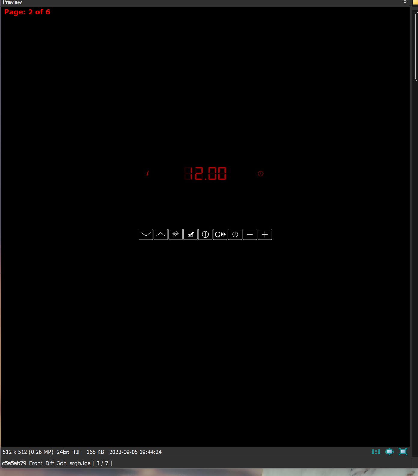

внутри него несколько итераций текстуры - в данном случае 6

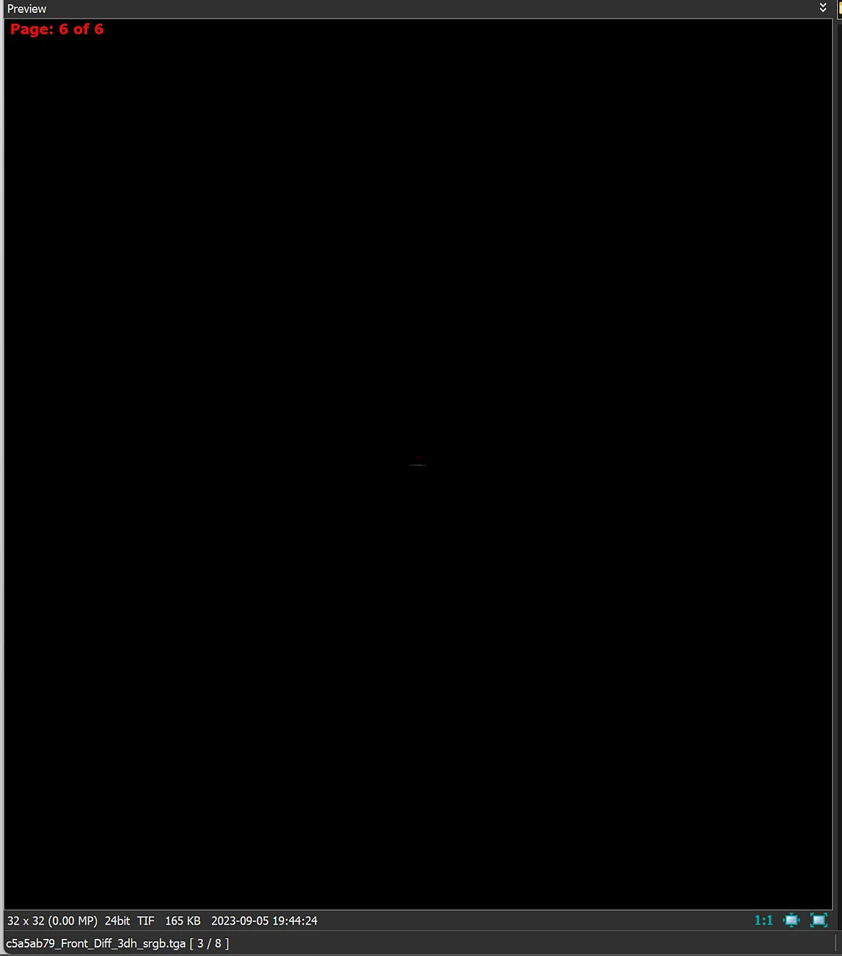

вот так переименованный  .tga видит FastStone Image Viewer

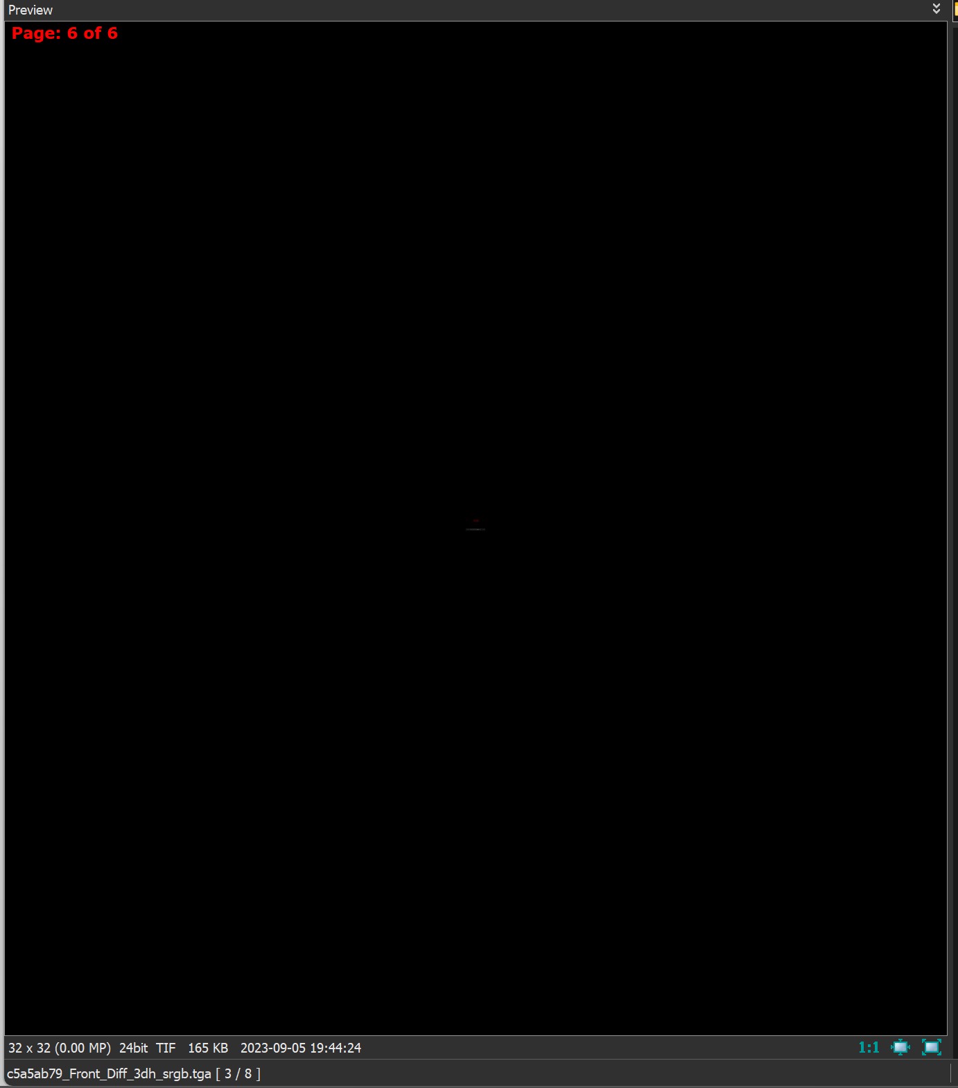

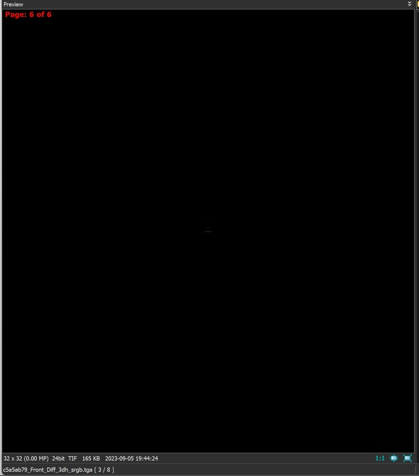

и так далее - 6я текстура уже в несколько пикселей(32х32 внизу слева посмотрите)
