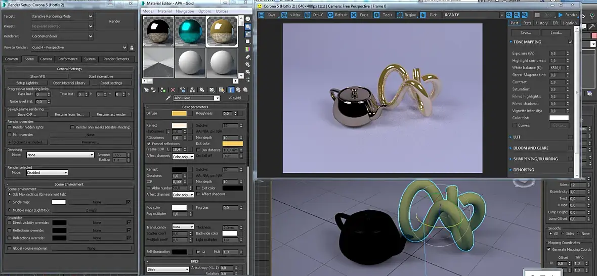

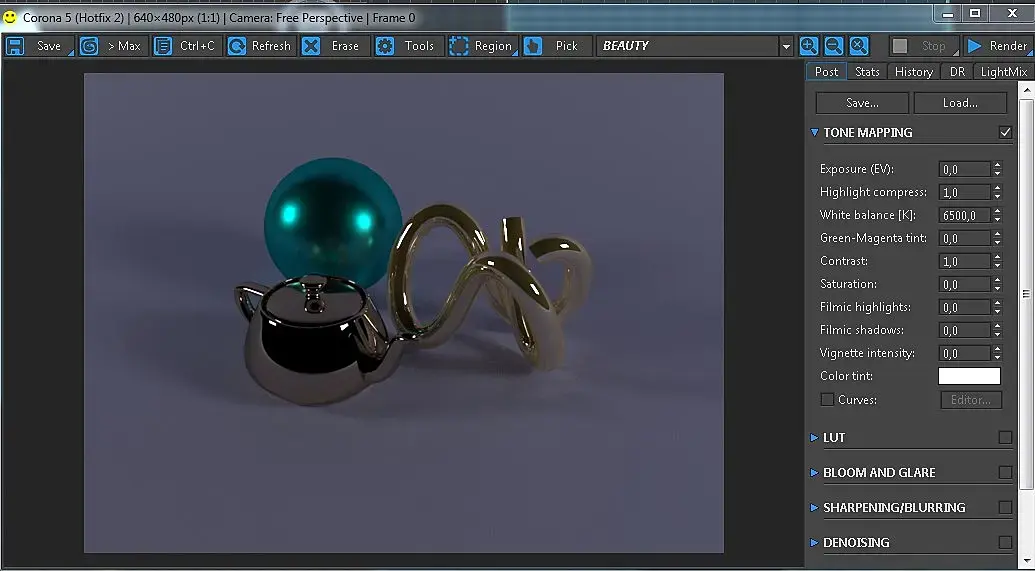

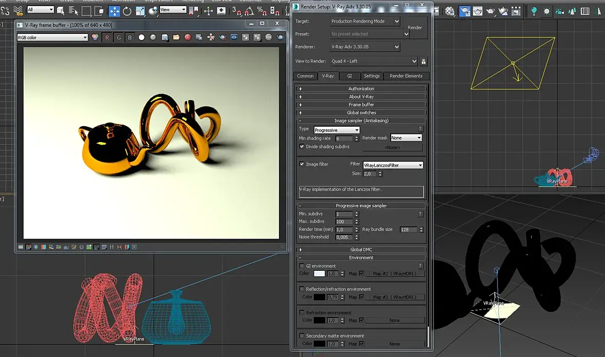

при рендере вылезает разделение отражения на материале.
что то не так с материалом?
или вот
или так
резкий блик.

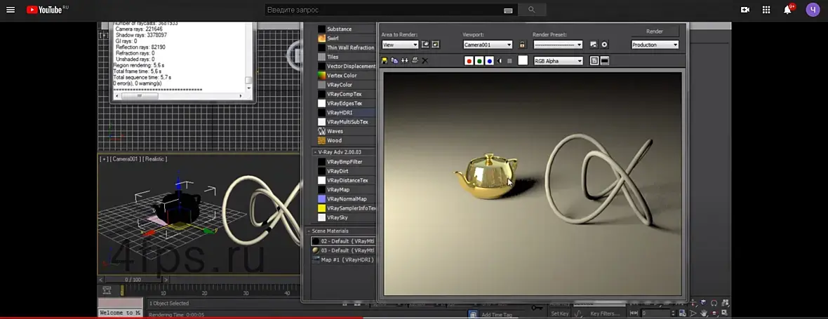

урок с ютуба

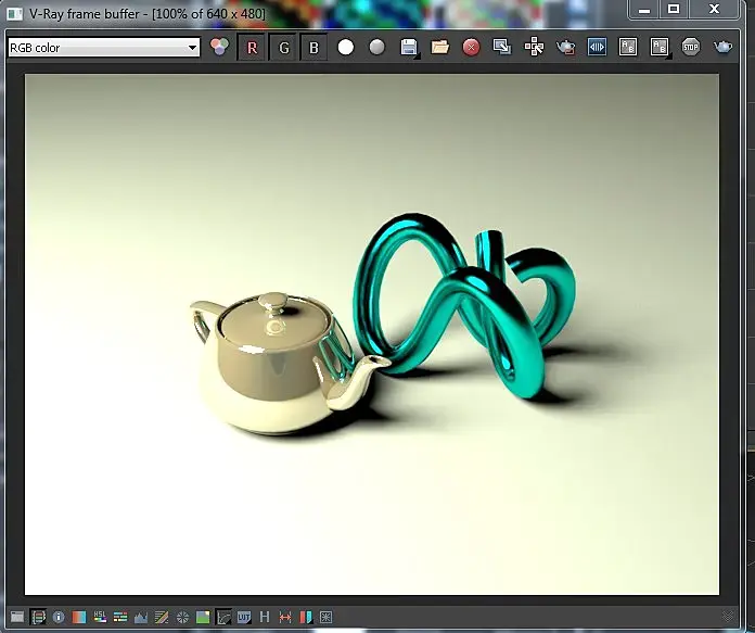

а это корона

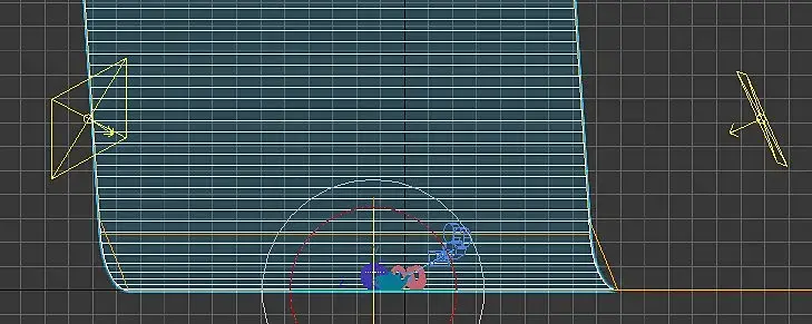

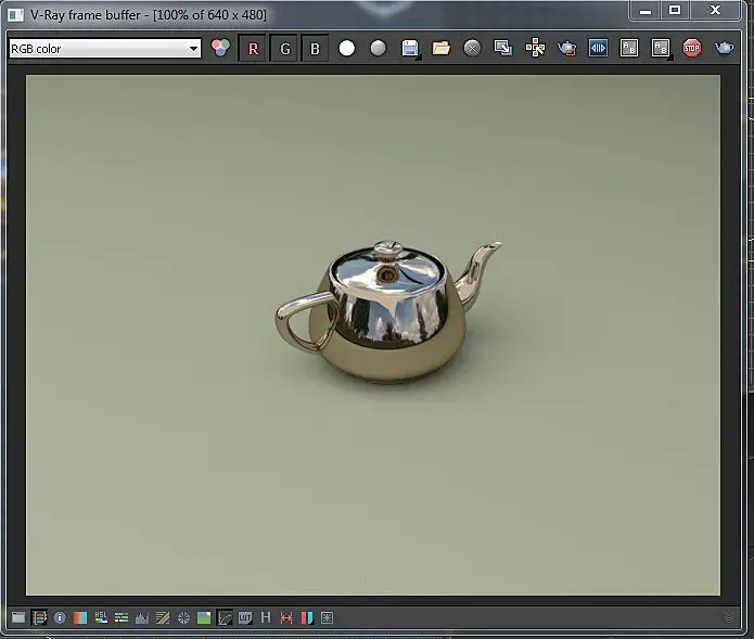

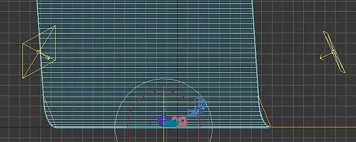

два светильника дают ауру

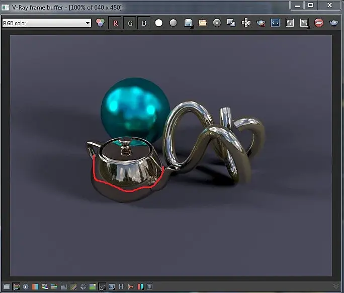

вот правильно

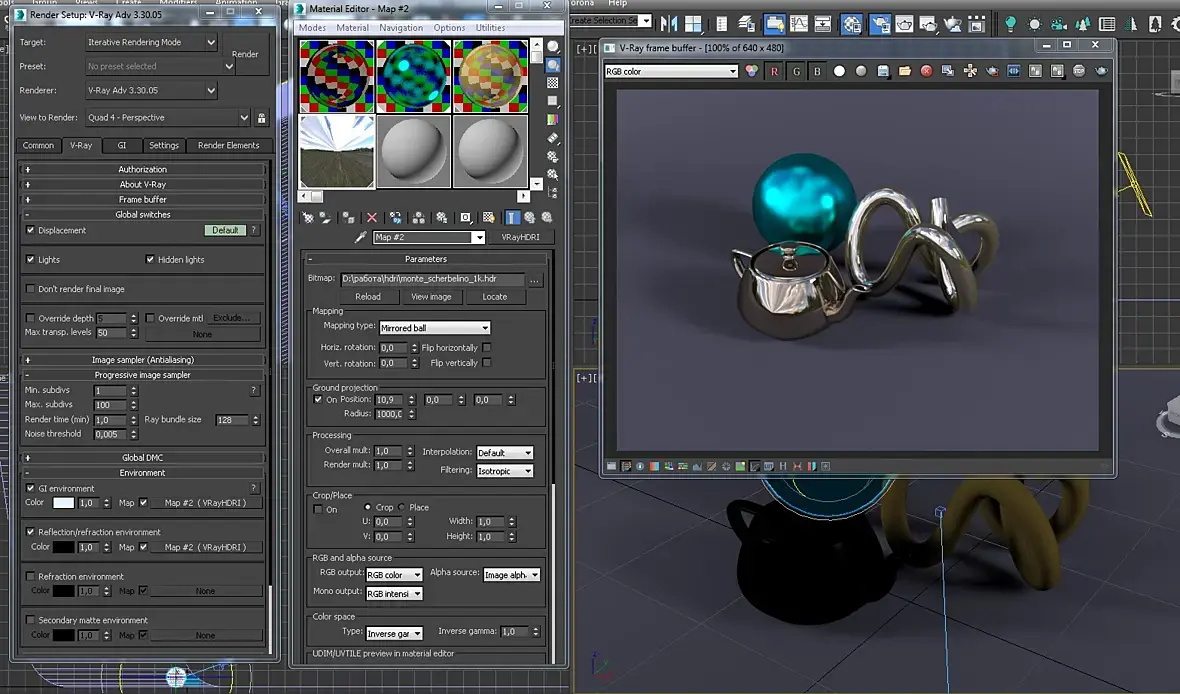

у меня
Сообщений: 10722
24.06.2020 17:13
stas44 вы сравниваете несравнимое, на референсе окружение есть, у вас в окружении черный фон

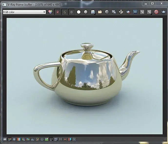

На сайте c 18.01.2009
Сообщений: 13
24.06.2020 17:16

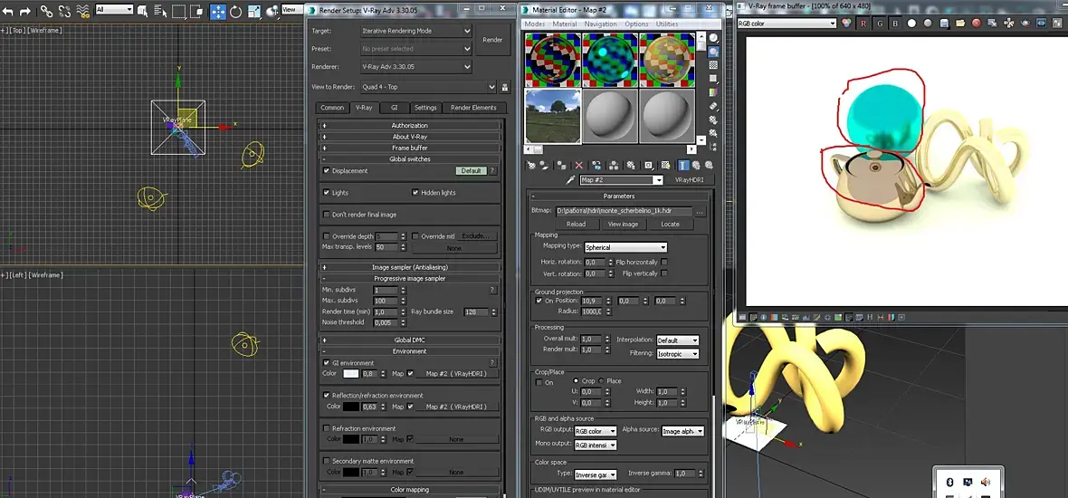

вот
на правильном изображении ровное отражение.
Сообщений: 10722
24.06.2020 17:17

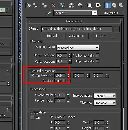

только проекция у вас неправильная у hdri, должна быть spherical
и в вирее надо не в окружение hdri закидывать, а создавать vray light в режиме dome и туда закидывать hdri и у источника света должна быть интенсивность 1.0, а яркость света регулировать в настройках интенсивности самой hdri
в слотах окружения должно быть пусто

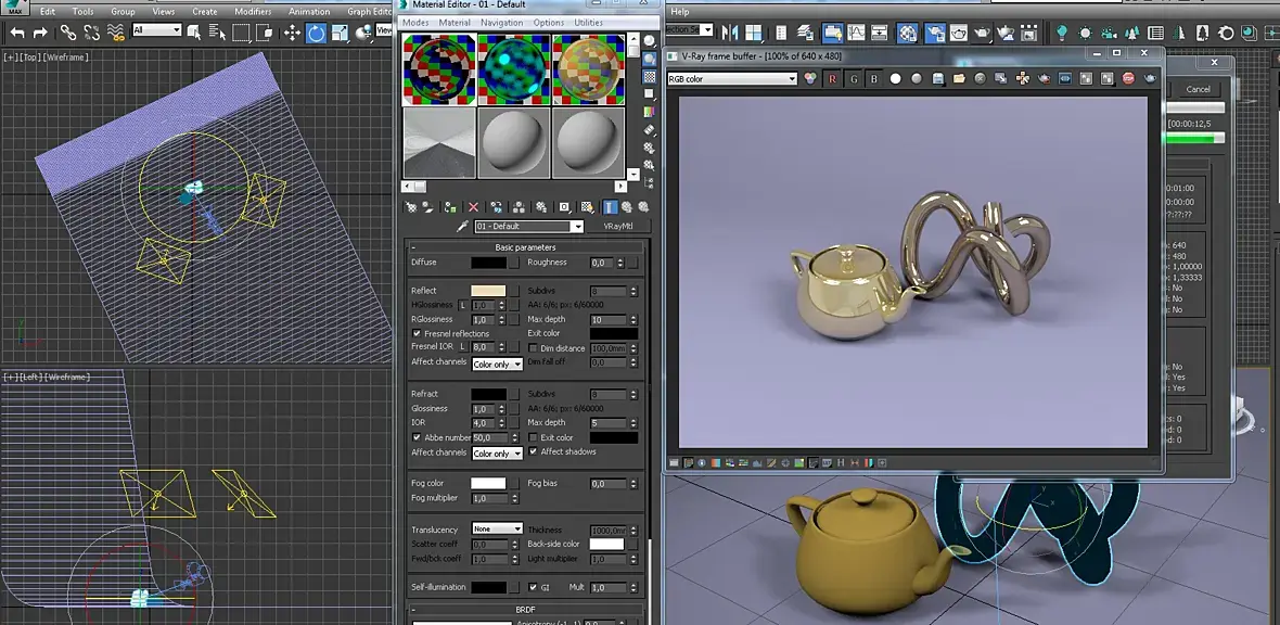

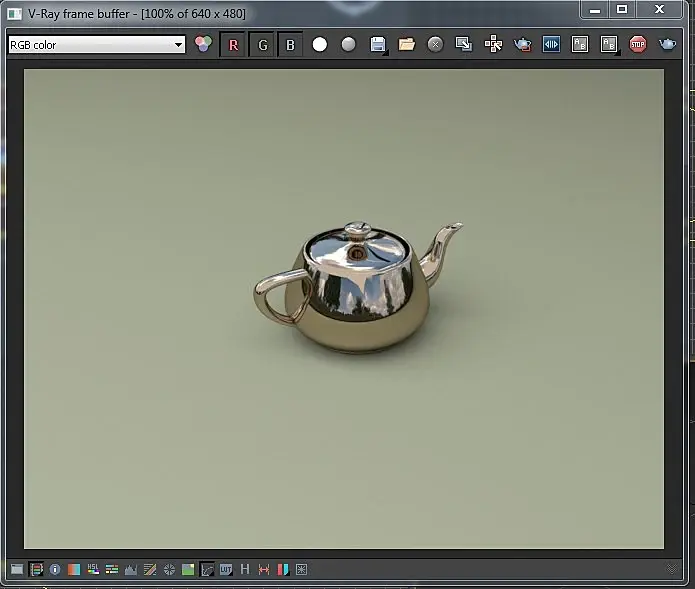

вот правильное
исправил-spherical
Сообщений: 10722
24.06.2020 17:25
теперь отражения правильные

неа.
Сообщений: 10722
24.06.2020 17:37
stas44 значит изучайте оптику и теорию фотографии, если считаете, что отражения неправильные, хотя другими они не могут быть никак
ПС зачем вы сделали 2 домлайта и еще и повернули их на какие то произвольные углы по x и y? домлайт можно поворачивать только по оси z
домлайт в сцене должен быть 1

темное пятно сверху очевидно от того, что вы повернули домлайт по x и y и из-за того, что их 2

вы пытаетесь повторить материал по картинке, у которого есть окружение, другой свет, накинуты карты и мат настроен.. Ваш материал в любом случае получится по другому.
