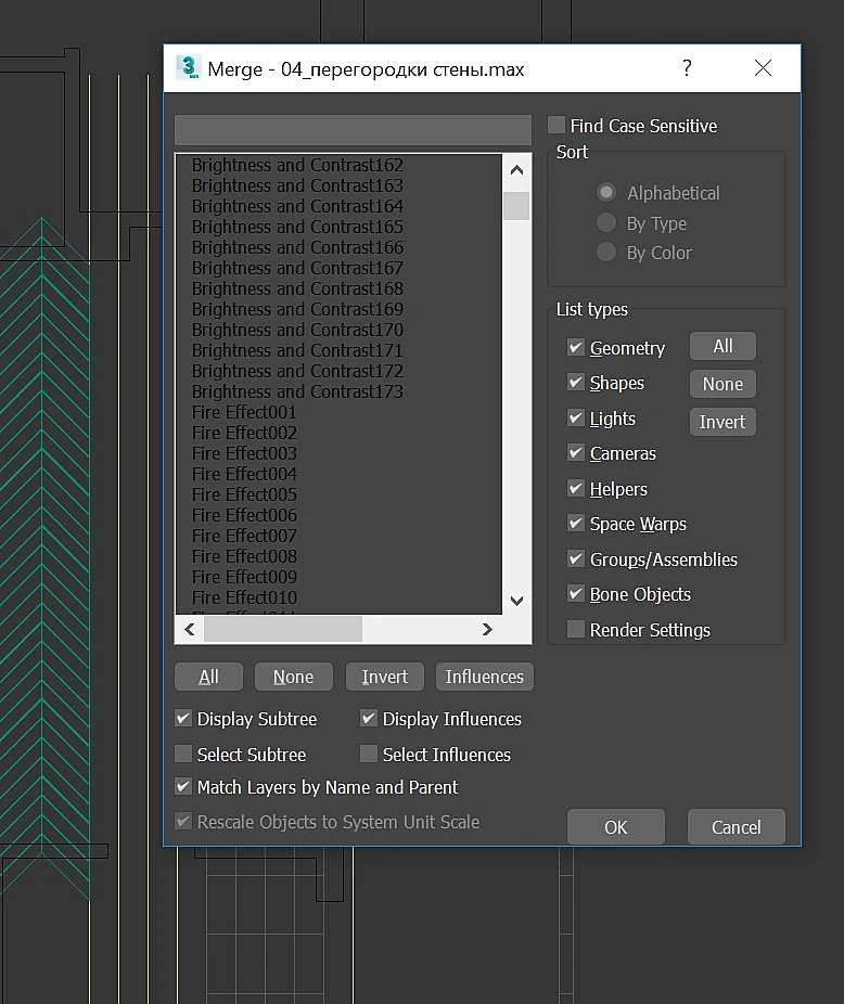

В сцене появляются и множатся какие-то непонятные эффекты сначала fire effect, теперь еще и brightness and contrast
На сайте c 11.12.2008
Сообщений: 295
Что это за эффекты, зачем они нужны и как от них избавляться?
Все бы ничего, но сейчас начал разбираться с короной, а она ругается на этот brightness and contrast и не хочет рендерить! А я даже не понимаю как от этого избавляться. Знаю, что в моделях каминов часто есть этот fire effect. Но, когда мерджишь в сцену такой камин, можно выбрать чтобы этот FE не мерджился и, по-моему, на качестве пламени это совсем не сказывается! Видел тут на форуме девушка рекомендовала отключать эффекты в меню Environment and effects. Но там толи не удаляются они или их так много, что можно до утра удалять.
В общем, пока вижу единственный способ снимать с них выделение при мердже. А вот как их удалить если зазевался и все-таки пропустил в сцену, мне непонятно
Что за напасть, гуру тридэсакса поведайте мне!)

для огонька
for i=1 to numAtmospherics do deleteAtmospheric 1
для эффектов
for i=1 to numEffects do deleteEffect 1

Отлично! все помогло!Дополню только, что всталвять эти строки надо в MAXScript Listener (F11)

Честно говоря вообще не понятно как работает скрипт.
Я запускаю, мне в ответ пишет "ок"
Но всё равно при мердже "еффекты" остаются.
Писал в мелкую строчку в левом нижнем углу, Пишу скрипт просто в редакторе, сохраняю, запускаю, засунул в папку макса что бы запускался автоматически, После как перезапустил сцену сохранил ещё раз.
Всё равно при мердже пишет что они есть.
После нескольких судорожных манипуляций всё таки сцена очистилась. Хз почему.
Может кто нибудь пошагово объяснить как это работает? И как проверить наличие этих "эффектов" не открывая другой макс и тыкать постоянно мердж?
И откуда они вообще появляются? Ибо каждый раз страдать при выкладывание модели это ужасно.

Вероятно некий пироман когда-то очень давно напихал в свою сцену этих эффектов, сохранил модельку из этой сцены и залил на 3ддд.
___
Удалять эффекты надо в сцене которую мержим, а не в сцене куда мержим.
Это понятно, я не на столько жесткий :))))
Пасиб большое за гифку. Так и знал, что они там.
